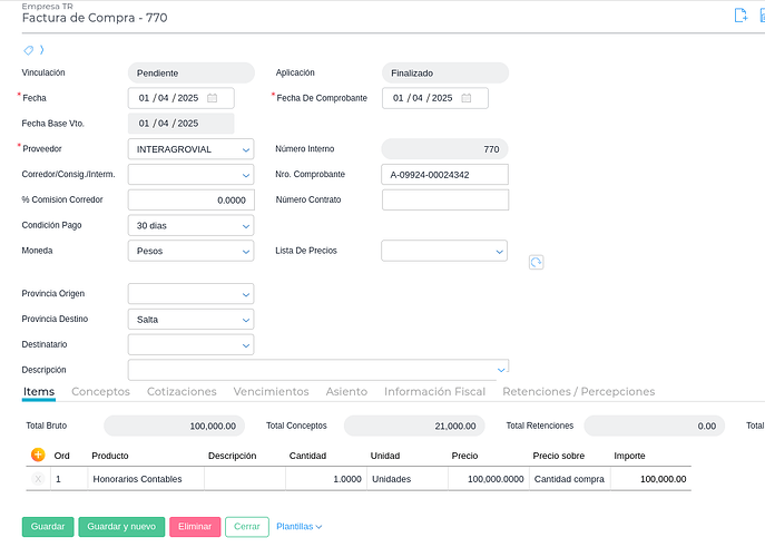

  1. Registramos una compra a través de varias Facturas de compra.
    Como ejemplo, tomamos las siguientes facturas:
a) FC-770
b) FC-771
c) FC-772

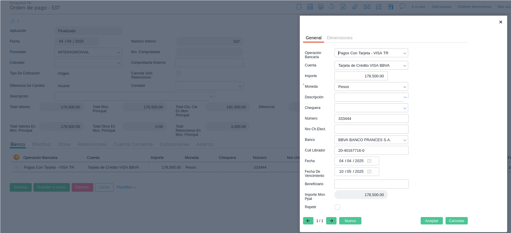

  1. Ahora, registramos los pagos con tarjeta para cada compra:
a) PAGO-535
b) PAGO-536
c) PAGO-537
  1. Antes de ingresar a “Conciliación Bancaria”, se debe tener en cuenta los siguientes aspectos:
El tipo de operación bancaria que interviene en el pago (En este caso, Pagos Con Tarjeta - VISA TR), crea un documento equivalente a un cupón de tarjeta de crédito. El estado destino es “emitido”:
Al crearlo, queda en estado emitido.
Luego, con el tipo de operación bancaria “Pasaje de Pago con Tarjeta diferidos” se levantan los que estén como “emitidos” para finalizarlos como “pagados”:

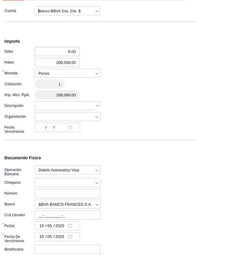

  2. Ingresamos a Movimientos de Fondos:
    Completamos los datos de la siguiente manera (teniendo en cuenta el ejemplo):
    Seleccionamos los 3 pagos y guardamos el movimiento de fondos
Si revisamos y actualizamos la Conciliación bancaria, los pagos ya no aparecerán debido a que hicimos el “cierre de la tarjeta” con dicho movimiento:
