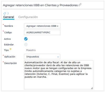

El objetivo de esta herramienta es automatizar y estandarizar la configuración impositiva de Ingresos Brutos (IIBB) para cada nuevo Cliente o Proveedor que se cree en el sistema. Al momento del alta, la entidad heredará automáticamente la configuración fiscal definida centralizadamente en el Maestro de Empresas, eliminando la carga manual y reduciendo errores humanos.
Este instructivo detalla el funcionamiento y los beneficios de la nueva automatización para el alta de Clientes y Proveedores en Finnegans, diseñada específicamente para la gestión impositiva en Argentina.

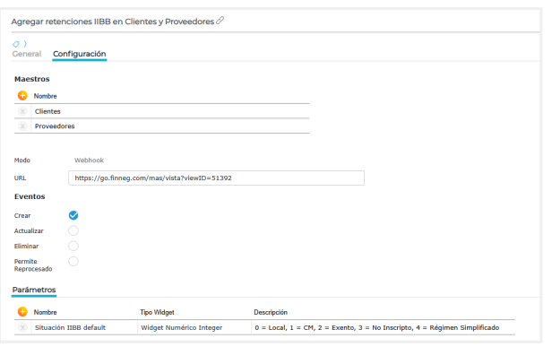

Bproc
EL Broc se llama Agregar retenciones IIBB en Clientes y Proveedores
El sistema lee todas las Jurisdicciones dadas de alta en “Jurisdicciones
IIBB”, dentro del Maestro Empresa para la empresa logueada.
Por cada jurisdicción encontrada, debe insertarse un registro en la solapa
“Datos Impositivos” > sección “Jurisdicciones IIBB” del nuevo
Cliente/Proveedor.
En el campo “Situación IIBB” del registro insertado, se debe asignar el valor
definido en el parámetro : Situación IIBB default.

¿Cómo funciona la automatización?
Una vez activo el proceso, el sistema realizará las siguientes acciones de forma automática cada vez que se cree un Cliente o Proveedor (ya sea de forma manual, vía importador o por API):
  1. Sincronización de Jurisdicciones: Copia todas las jurisdicciones de IIBB activas en la empresa hacia la ficha de la nueva entidad.
  2. Asignación de Situación Impositiva: Asigna por defecto el código de situación (ej. “No Inscripto” o “Convenio Multilateral”) definido previamente en la configuración del proceso.
  3. Configuración de Retenciones y Percepciones:
  • Proveedores: Asigna automáticamente los Tipos de Retención en modo “Múltiple” con momento de aplicación “Ambas”.
  • Clientes: Asigna los Tipos de Percepción en modo “Múltiple” con momento de aplicación “Operación”.

  • Estado del BProc: El proceso técnico AGREGARRETYPERC debe estar marcado como Activo.
  • Parámetro por Defecto: Se debe definir el valor de la “Situación IIBB default” (por ejemplo: valor 3 para “No Inscripto”).
