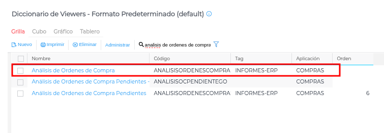

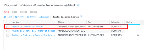

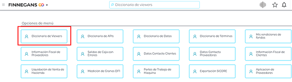

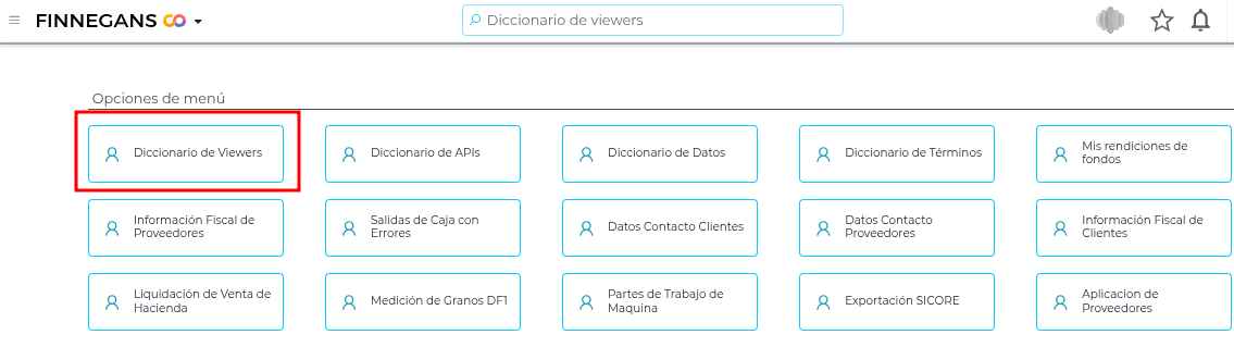

  1. Buscar el informe del que se quiere generar el dataset.
Para ello buscar “Diccionario de Viewers”:
Luego, en el buscador escribir el nombre de la vista, por ejemplo “Análisis de Órdenes de Compra”, e ingresar:

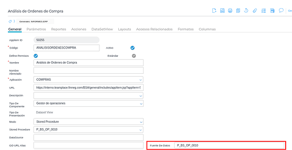

  1. Copiar el SP.
Este se encuentra en el campo Fuente de Datos:

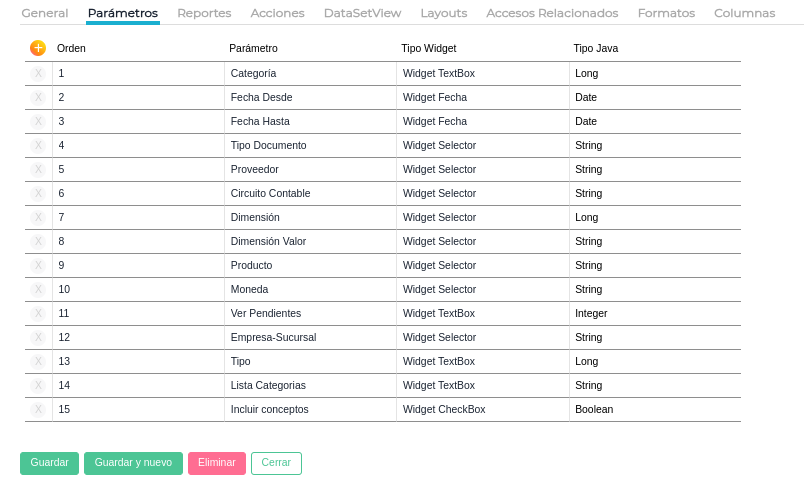

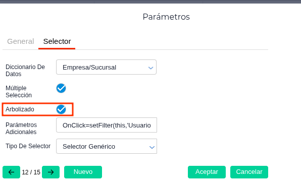

Es importante notar que los únicos parámetros a los que se le puede pasar @@ReportCodeVacio son a aquellos que son aquellos que están arbolizados (Maestro de Viewers - Solapa Parámetros):
Ejemplo
Por ejemplo, para el Análisis de Órdenes de Compra con el SP P_BS_OP_0010 y los siguientes parámetros:
Se crea el siguiente SP P_BS_OP_0010_DATASET:

Los parámetros deben pasarse en el orden en que figuran en la tabla de parámetros. Los valores numéricos corresponden a los valores que se le asignan a los parámetros, por ejemplo:
También podemos completar algunos parámetros que no queremos dejar vacíos, como la fecha desde y fecha hasta.

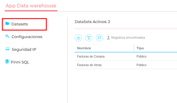

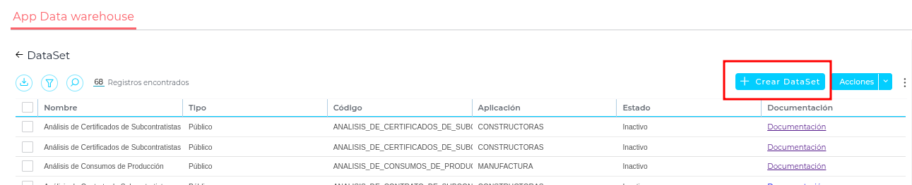

  1. Crear el dataset.
Abrir la app DataWarehouse y entrar en Datasets:
Luego oprimir “Crear Dataset”:
Poner un nombre y una descripción al dataset, y pegar el nombre del SP creado:
Presioná “Guardar” y listo, tu dataset está creado y preparado para conectar a tu BI.
