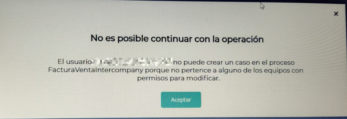

Error: "El usuario no pertenece a alguno de los equipos con permisos para modificar" en Factura Venta Intercompany
Al intentar guardar o avanzar en una transacción de factura de venta intercompany, el sistema arroja el siguiente mensaje de bloqueo:
“No es posible continuar con la operación. El usuario [Nombre] no puede crear un caso en el proceso FacturaVentaIntercompany porque no pertenece a alguno de los equipos con permisos para modificar.”

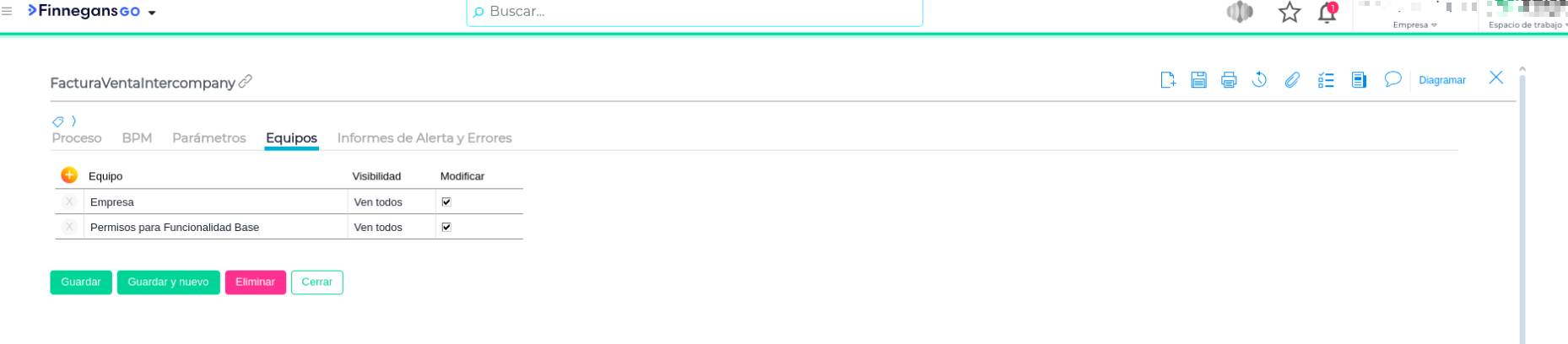

Dentro del sistema ciertos procesos de negocio (Workflows) están restringidos a equipos específicos. Si el proceso FacturaVentaIntercompany está configurado para ser operado solo por los equipos “Empresa” o “Permisos para funcionalidad básica”, cualquier usuario que no esté incluido explícitamente en esos equipos no podrá ejecutar la acción, aunque tenga permisos de acceso al módulo.
Para resolver este inconveniente, se debe vincular al usuario con el equipo que tiene la potestad sobre el proceso:
  1. Identificar los equipos del proceso:
    • Ingresamos a Procesos, ahora entramos a FacturaVentaIntercompany.
    • Dentro de la configuración vamos a la solapa de equipos, allí podremos ver qué equipos están asignados con permisos de “Modificación” o “Creación”.

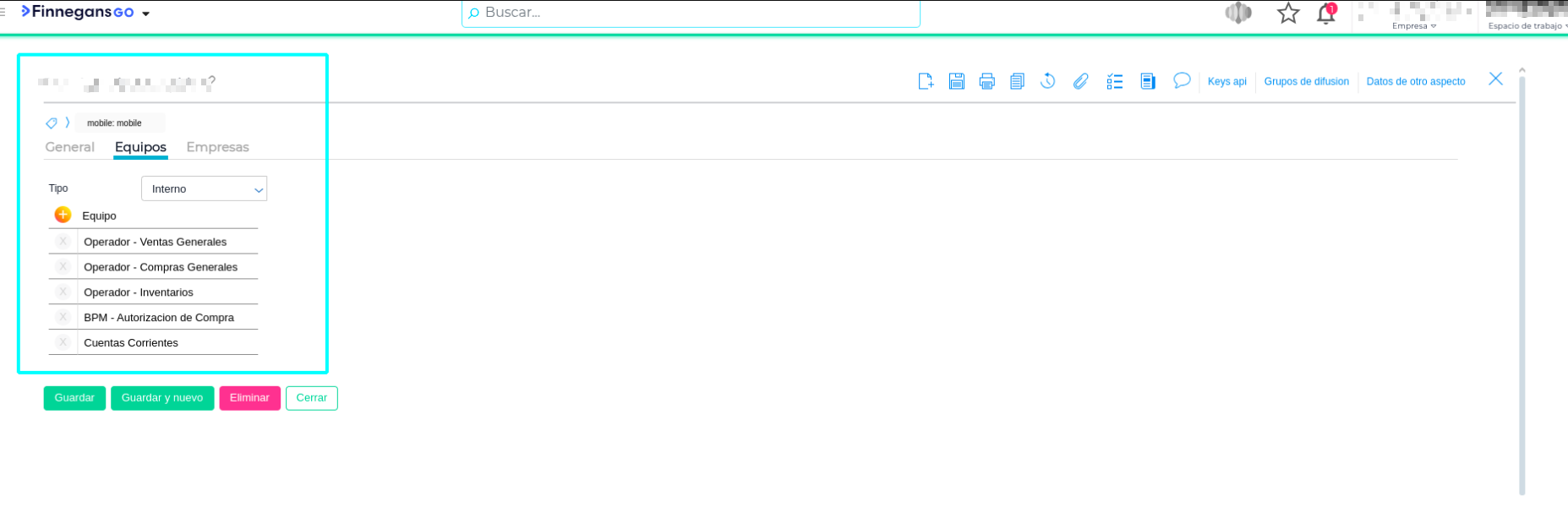

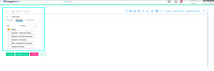

  2. Asignar el usuario al equipo:
    • Vaya a Configuración > Usuarios > Equipos.
    • Busque el equipo habilitado para el proceso (siguiendo el ejemplo del caso: “Empresa” o “Permisos para funcionalidad básica”).
    • Edite el equipo y, en la pestaña de Integrantes, agregue al usuario que presenta el error.
