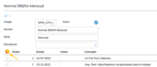

**Pasos a seguir** :
1. Menú → Gestión de Capital Humano → Liquidación de Sueldos → Configuraciones → Tipo de liquidación.
2. Ingresar al tipo de liquidación en el cual necesites agregar concepto/s.
3. Hacer clic en el símbolo “+” que habilita la inserción del concepto.
4. Completar los campos solicitados.
> **Importante:**
> - Determinar correctamente el número de orden, evaluando dependencia entre conceptos.
> - Al agregar un concepto a un número de orden ya utilizado, al guardar, los conceptos subsiguientes se remuneran automáticamente.
> - En un tipo de liquidación no se puede agregar 2 veces el mismo concepto.
> Si un concepto ya agregado tiene una fecha configurada que lo haga vencer, NO es correcto agregarlo nuevamente, sino editar el ya existente. Si el usuario lo agrega, calculará 2 veces el mismo concepto y es incorrecto.
> - Si el concepto tiene una “fecha hasta” informada y la liquidación excede dicha fecha, este no va a liquidarse.
> - Si al concepto se le ha informado una “fecha hasta”, este no va liquidarse.
1. Presionar el botón guardar (en el final de la pantalla o en la esquina superior derecha) para conservar los cambios aplicados.
