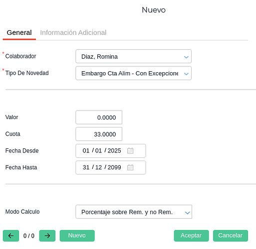

Carga de embargo cta. alimentaria con Excepciones
Se calcula sobre una base de remuneracion bruta remunerativa + no remunerativa, restando conceptos cuya configuración tengan configurado el totalizador T. No Imponible para Embargos
Datos a completar
Legajo: Nro. de legajo
Tipo de Novedad: seleccionar Embargo Cta. Alimentaria - Con Excepciones
Valor: dejar el valor en cero
Cuota: completar con el porcentaje o valor de cuota determinado por el oficio judicial
Fecha Desde: fecha de inicio
Fecha Hasta: fecha de fin
Modo Cálculo: indicar la base Porcentaje sobre Rem y No Rem.
Luego en Información Adicional
Tipo de Cuenta Bancaria: tipo de cuenta de depósito
Número de Cuenta: número de cuenta
Banco: nombre del banco de depósito de depósito
CBU: CBU del banco de depósito de depósito
Nombre del Beneficiario
CUIL/CUIT del Beneficiario
Descripción: descripción del embargo
