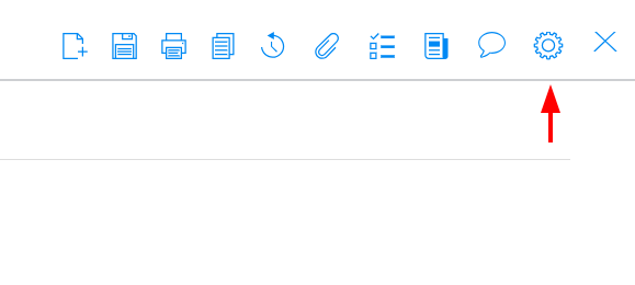

1) Ingresar a Menú → Configuración → Diseño del Espacio de Trabajo → Bproc.
2) Ingresar a Migración Motor de Retenciones.

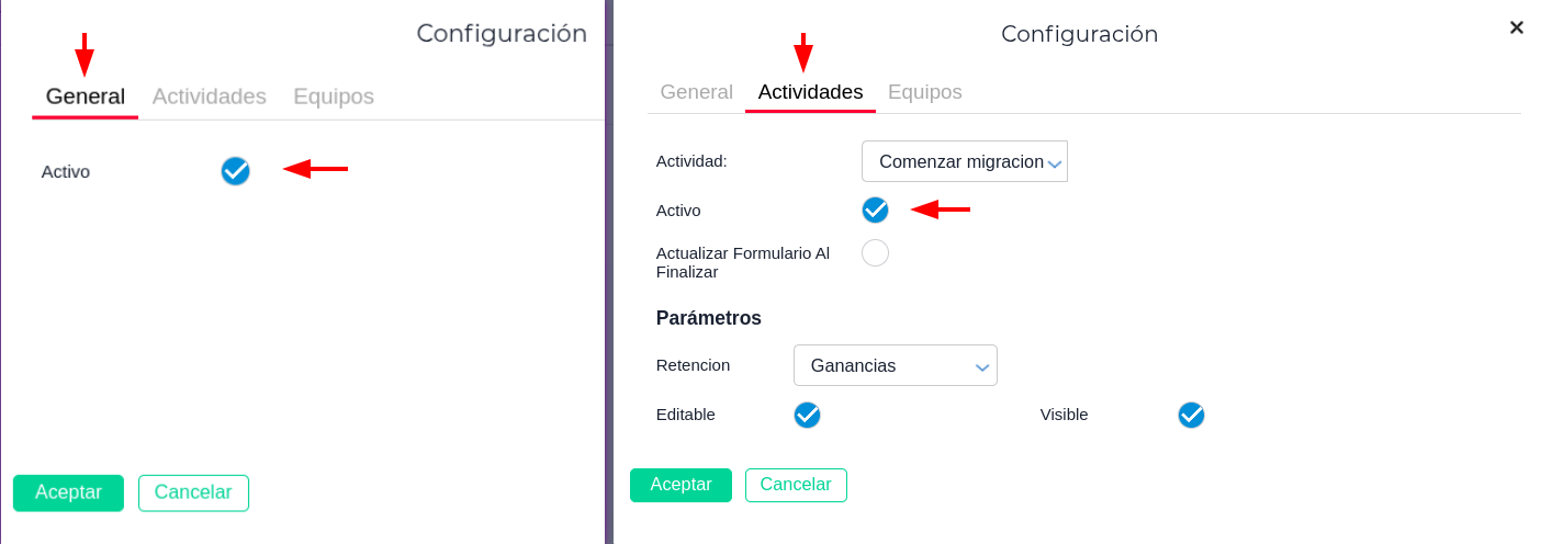

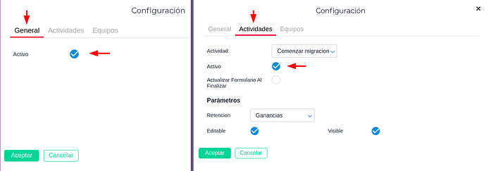

3) Verificar que en la Configuración, en las solapas General y Actividades se encuentren tildados los check de Activo.
