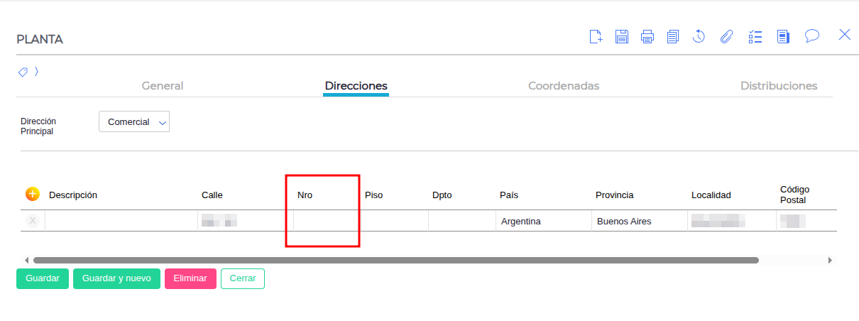

Este error se debe a la configuración de la dirección del Depósito que está configurado como depósito origen, en la solapa Direcciones. El error puede variar según los campos que falten, por ejemplo:
  • ORIGEN_DOMICILIO_NUMERO
  • ORIGEN_DOMICILIO_CALLE
  • ORIGEN_DOMICILIO_LOCALIDAD
  • ORIGEN_DOMICILIO_CODIGOPOSTAL
  • ORIGEN_DOMICILIO_PROVINCIA

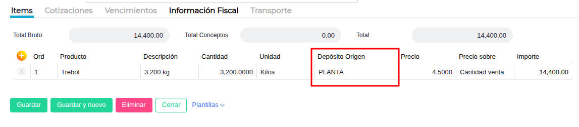

  1. Identificar el Depósito origen, puede verse en el remito en la solapa de ítems.
  2. Buscar el depósito en el maestro de depósitos: Menú → Inventarios → Depósitos.
  3. Abrir el depósito correspondiente e ir a la solapa Direcciones, en ella verificar que campo es el que falta.
    (En este caso el error era: El campo ORIGEN_DOMICILIO_NUMERO es inválido o inexistente, ya que el campo número estaba vacío).
  4. Rellenar los campos faltantes, guardar los cambios y reintentar obtener COT.
