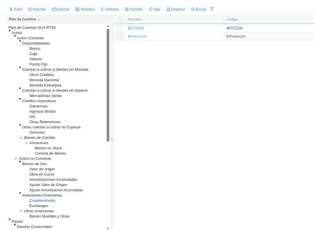

Readecuacion del plan de cuentas
A continuación, te detallamos lo que debes buscar y cambiar dentro del administrador de Finnegans:
  • Rubro Inversiones: Se desglosa.
    • Crea un nuevo rubro: “Inversiones financieras”.
    • Crea otro rubro nuevo: “Otras inversiones”.
  • Cuentas de Clientes (Créditos por ventas): Se separan por tipo.
    • Renombra la cuenta general de deudas de clientes por ventas a: “Cuentas a cobrar a clientes en moneda”.
    • Crea una cuenta nueva para cuando te deban en productos: “Cuentas a cobrar a clientes en especie”.
  • Créditos Impositivos: Se les da un lugar más claro.
    • Revisa y agrupa bajo el nuevo rubro de “Créditos impositivos” todas tus cuentas relacionadas con impuestos (IVA, Ingresos Brutos, etc.).
  • Otras cuentas a cobrar: Se separan por tipo.
    • Crea una cuenta nueva: “Otras cuentas a cobrar en especie”.
  • Propiedades de Inversión: Se clarifica el concepto.
    • Asegúrate de mover cualquier inmueble destinado a renta al nuevo rubro: “Propiedades de inversión”, separándolo de tus Bienes de Uso operativos.

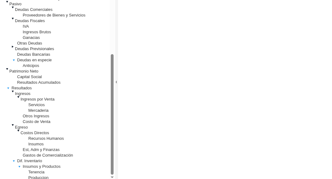

Nuestra estructura multinivel te permite crear “Nodos” específicos para la RT 54, permitiendo que convivan los requerimientos de gestión interna con los de exposición normativa.
A continuación se adjunta el link al instructivo para poder crear los arboles correspondientes.
Ejemplo de Plan de Cuentas segun NUA RT54
