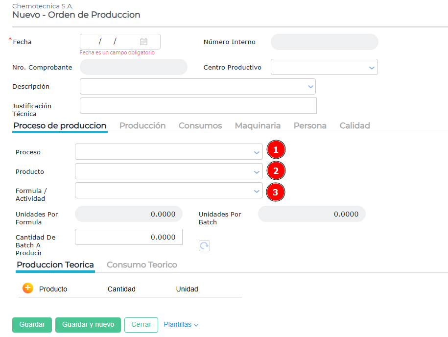

  • Ingresar una nueva Orden de Producción desde el módulo Manufactura.

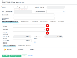

  • En la solapa Proceso de Producción, seleccionar en orden:
    • Proceso
    • Producto
    • Fórmula o Actividad

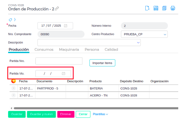

  • Ingresar una partida válida en la cabecera de la orden.
  • Informar la fecha de vencimiento correspondiente en el campo “Partida Vto.”.

  1. En la solapa Proceso de Producción, completar los campos secuenciales:
  • Proceso
  • Producto

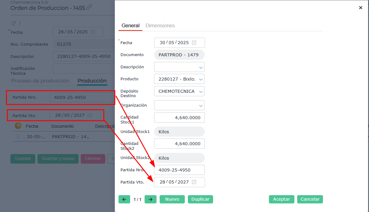

  1. Al guardar la OP:
  • El sistema copiará automáticamente la partida y fecha de vencimiento de la cabecera a todos los ítems.

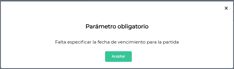

  • Validará que dichos campos estén completos; de lo contrario, no permitirá guardar.
  • Si se reutiliza una partida que ya fue utilizada, se respetará únicamente la fecha de vencimiento cargada en la cabecera actual.
