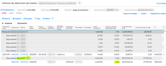

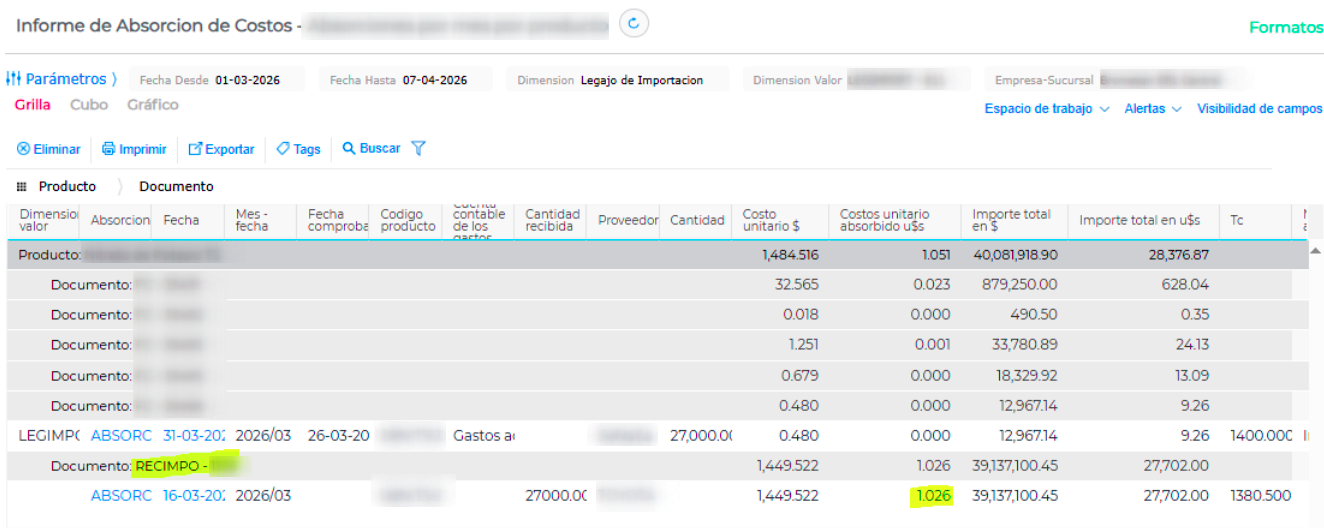

¿De dónde surge el importe de la columna " Costo absorbido U$S"?

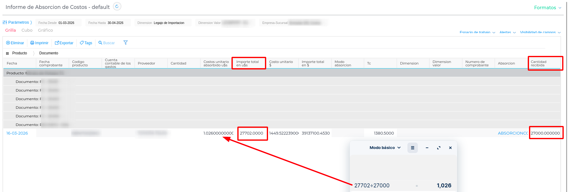

El importe que se muestra en la columna “Costo absorbido U$S” dentro del informe de Absorción de Costos surge de dividir la columna “Importe total en U$S” por la “Cantidad recibida”.
Es importante tener en cuenta que el valor que aparece en este informe no representa el precio unitario original de la factura de importación, sino el costo unitario final absorbido.
Durante el proceso de absorción, el sistema toma el importe total resultante de todas las transacciones involucradas en el legajo (mercadería, gastos asociados, fletes, diferencias de cambio, entre otros) y lo distribuye sobre la cantidad recibida. Por este motivo, el costo unitario absorbido en U$S no surge de convertir el costo unitario en pesos mediante un tipo de cambio puntual, ni mantiene necesariamente el valor unitario original de la factura. En cambio, refleja el costo final del producto luego de aplicar todo el proceso de absorción.
