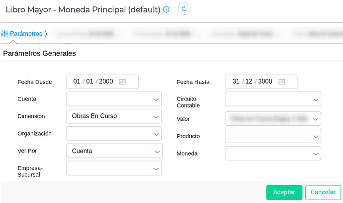

- Consultar los informes de “Libro Mayor” y “Análisis de Facturas de Compra” filtrando por una “fecha desde” y una “fecha hasta” lo suficientemente amplia, seleccionando en “dimensión” obras en curso y en “valor” la obra en curso en cuestión; además, dejar el campo Empresa-Sucursal vacío para hacer las consultas lo más abarcativas posible.
