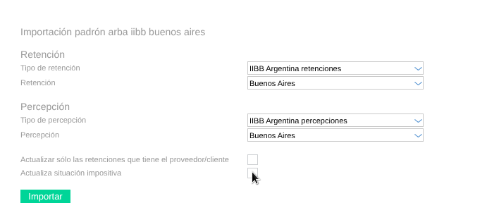

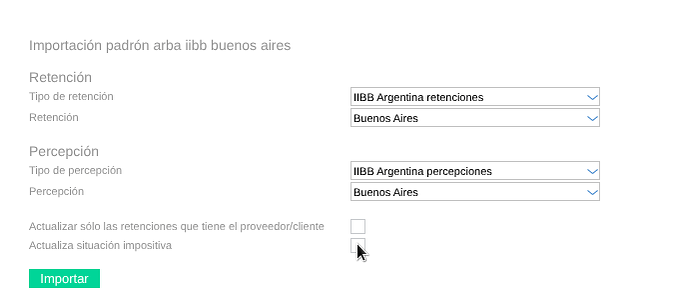

Nueva Función: Checkbox de Actualización
Al realizar la importación de padrones de ARBA o CABA , encontrará una nueva opción denominada “Actualiza situación impositiva”.

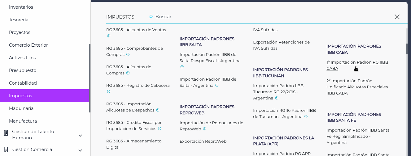

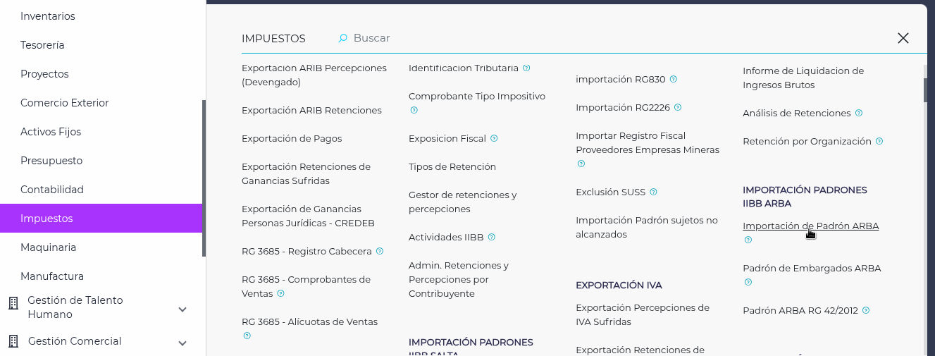

  • Ubicación: Se encuentra en las pantallas de “Importación de Padrón ARBA” e “1º Importación Padrón RG IIBB CABA”
  • Comportamiento: Por defecto estará desactivado. Si se activa, el sistema recordará esta preferencia para sus futuras importaciones.
  • Acción: Solo si este campo está marcado, el sistema procederá a modificar los datos maestros de sus Clientes y Proveedores.
