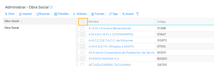

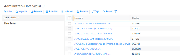

¿Cómo descargar el maestro?
-Ingresar a “configuracionsueldos” con su usuario logueandose con google
-Desde la lupa del buscador, poner una palabra relacionada al maestro en cuestión, ejemplo “obra social”
-Hacer click en el botón “Administrar”:
-Hacer click en el cuadrante Nombre para seleccionar Todas las obras sociales:

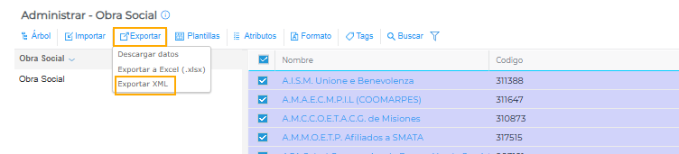

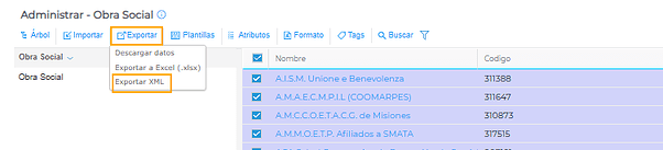

-Una vez seleccionadas, seleccionar “Exportar” > Exportar XML
