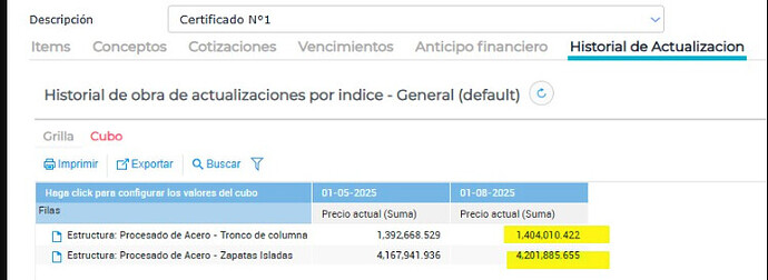

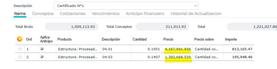

Al intentar realizar la actualización por índice CAC de un certificado correspondiente a un subcontratista, en el historial de actualizaciones se visualiza que el proceso fue ejecutado correctamente. Sin embargo, el certificado mantiene el valor histórico y no refleja la actualización.

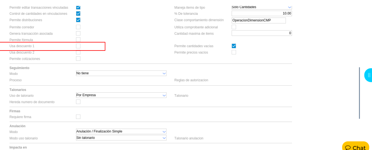

Sucede porque en el tipo de documento de la certificación de subcontratistas está habilitada la opción “Usa descuento 1”, lo que provoca dicho comportamiento.
En general, los descuentos no se aplican directamente en las certificaciones de obra, sino que se reflejan en la factura final. La certificación documenta el avance y el valor del trabajo realizado, mientras que la factura representa el importe final a pagar, incluyendo los descuentos acordados.
- Ingresar a
Maestros → Tipos de documentos. - Localizar el tipo de documento correspondiente a la certificación de subcontratistas.

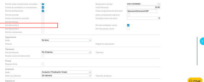

- Editar el registro y desmarcar el check “Usa descuento 1” (o “Utiliza descuentos”).
- Guardar los cambios realizados.

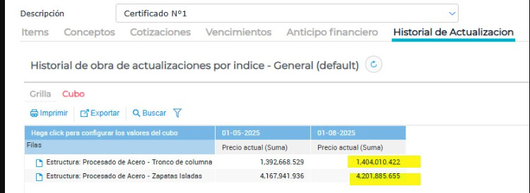

- Repetir el proceso de actualización por índice CAC.
- Verificar que el valor del certificado se haya actualizado correctamente
