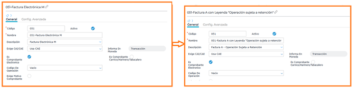

1. Modificación de Tipos de Comprobante
La nueva Factura ‘A’ con leyenda ‘OPERACIÓN SUJETA A RETENCIÓN’ utilizará técnicamente el mismo tipo de comprobante que la antigua Factura ‘M’. Por lo tanto, se debe editar el nombre y la descripción en el sistema para poder emitir el comprobante correctamente.
- Ingresar al maestro de Comprobante Tipo Impositivo.
- Localizar los códigos correspondientes a Facturas, Notas de Débito y Notas de Crédito ‘M’ (Códigos 051, 052 y 053). En caso de no existir, se deben dar de alta.
- Editar los campos según la siguiente imagen:
Importante:
- Nombre: Actualizarlo para facilitar la identificación interna.
- Descripción: Este campo es crítico, ya que es el que se imprime en el comprobante. Debe decir textualmente: “Factura A - Operación Sujeta a Retención”, “Nota de Débito A - Operación Sujeta a Retención” o “Nota de Crédito A - Operación Sujeta a Retención”, según corresponda.

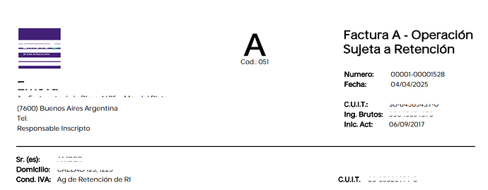

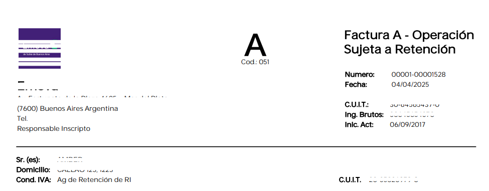

Ejemplo de impreso al emitir Facturas A con leyenda "Operación Sujeta a Retención:
