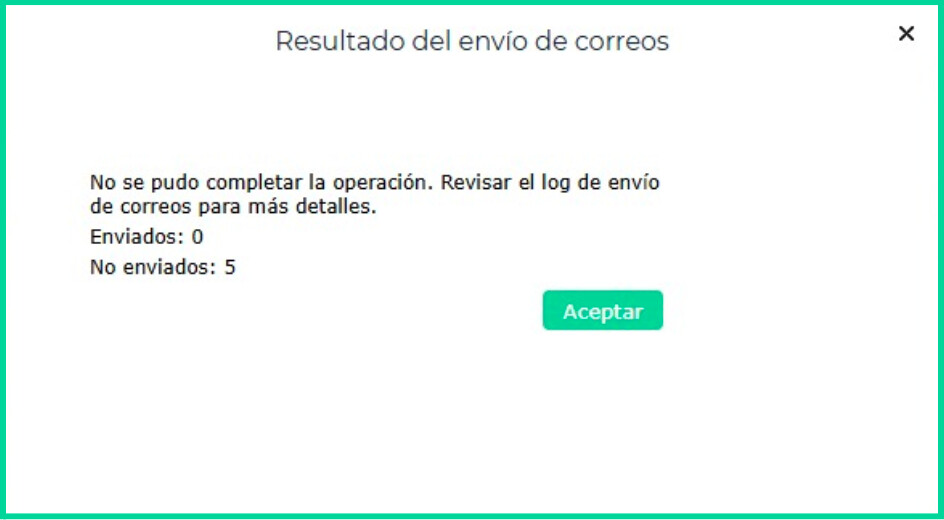

Administración de facturación por lote: "No se pudo completar la operación. Revisar el log de envío de correos para más detalles"
Al enviar notas de débito por Administración de facturación por lotes salta el siguiente mensaje:
Al revisar el log de correos encontramos la causa:

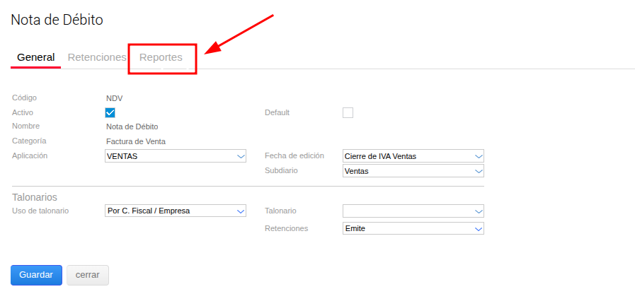

  1. Ingresar a Menú > Configuración > Diseño del espacio de trabajo > Documentos > Tipos de documento.
  2. Buscar el documento correspondiente, en este caso Nota de Débito.
  3. Una vez allí, ingresar a la solapa Reportes.

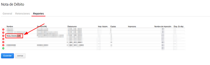

  4. Identificar el pdf mencionado en el mensaje del log correos, en este caso Nota de Debito A/B.
  5. Editar el nombre del reporte reemplazando o eliminando la ‘/’.
