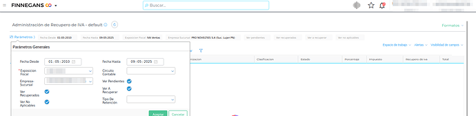

1- Acceder a la vista “Administración de recupero de IVA”.
2- Completar los parámetros correspondientes.

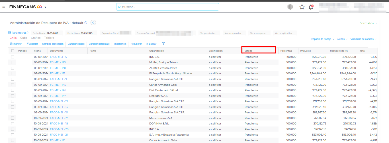

3- En la grilla que muestra el sistema revisar que el estado sea pendiente, ya que una vez que se selecciona un documento y se presiona el botón “Recuperar” no es posible modificar el “Estado”, la “Calificación” ni el “Porcentaje”
Por lo tanto, si un documento se encuentra en estado “Recuperado” no es posible realizar ninguna modificación.
