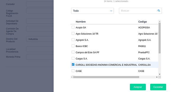

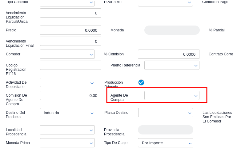

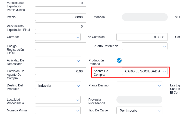

2.Establecer un agente de compra válido dentro del contrato de compra de granos:
  1. Establecer la comisión del agente de compra

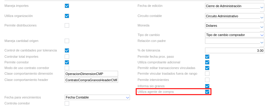

Tipo de Documento
El tipo de documento debe tener el check activado “Utiliza agente de compra”:

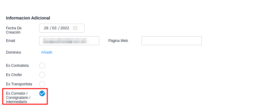

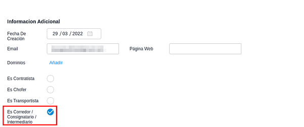

Proveedor
El proveedor debe tener el check activado “Es Corredor / Consignatario / Intermediario”:
