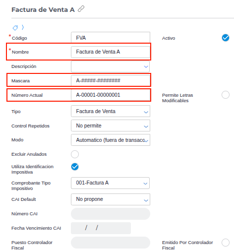

Respuesta: Para configurar o crear un nuevo comprobante para las transacciones que requieran más dígitos, es necesario generar y configurar un nuevo talonario con la cantidad de dígitos que se precise o se necesite colocar.
- Ir a APP BUILDER > DOCUMENTOS > TALONARIOS
Configurar uno nuevo con la cantidad necesaria de dígitos para el comprobante que se precise.

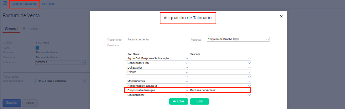

- Ir a APP BUILDER > DOCUMENTOS > CONFIGURACIONES BÁSICAS EN TIPOS DE DOCUMENTOS
Asignar aquí el nuevo talonario credo al tipo de documento con el cual se va a realizar la transacción
