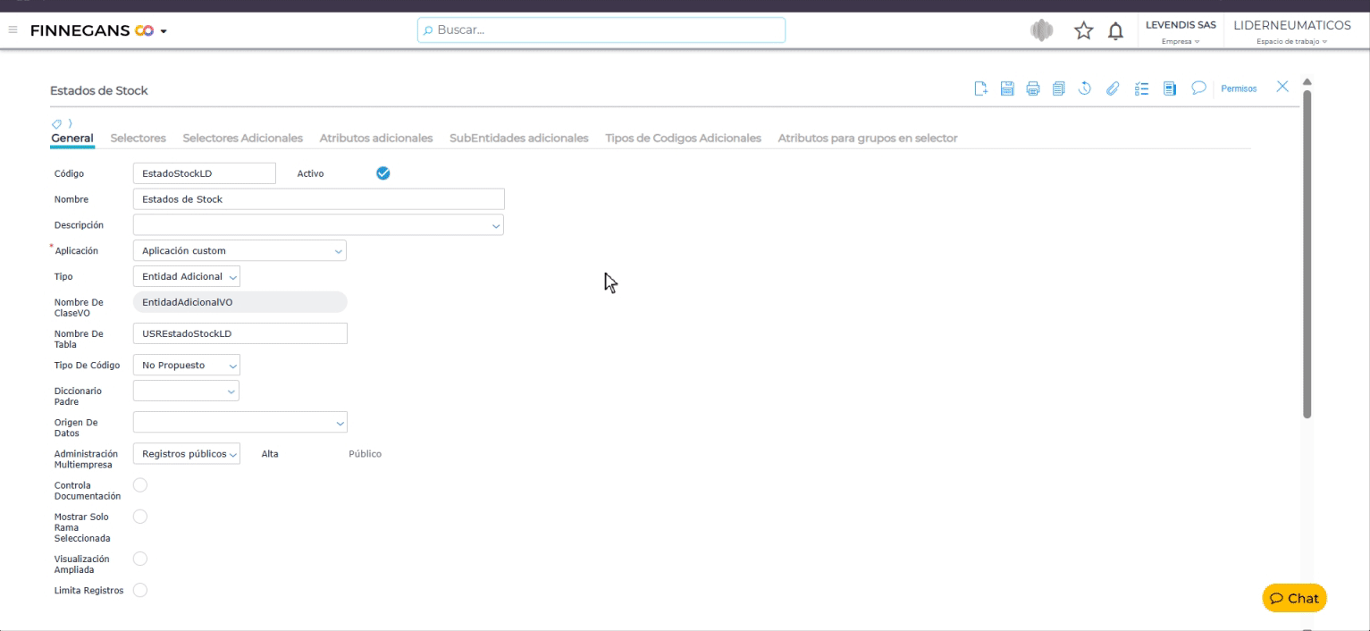

¿Cómo agregar Selectores en un Diccionario de Datos creado con herramientas AppBuilder?:
Muchas veces, consultores y analistas funcionales crean Diccionarios de Datos (Maestros) adicionales con herramientas AppBuilder.
Normalmente en esta configuración se deben cargar los Selectores adicionales, pero en muchas oportunidades, si se utiliza la tabla para otras relaciones con Diccionarios estándar, la entidad adicional no aparece en los campos selectores. Esto se debe a que falta agregar en el Diccionario de Datos, los selectores de la solapa “Selectores”.
Dicho campo esta grisado, por ende no es editable por el usuario desde el Diccionario, pero en esta entrada te muestro una forma fácil y segura de poder agregar esta información.
