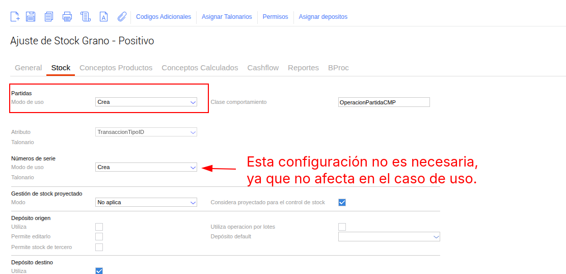

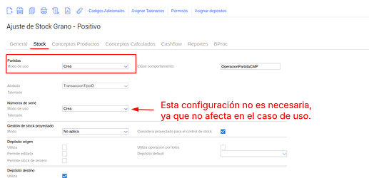

  1. Configuración del tipo de comprobante:
    • Dirigirse a la configuración del Tipo de Documento utilizado para el ajuste positivo: Menú → Gestión Empresarial → Stock → Tipos de Documento.
    • En la solapa Stock, verificar que dentro del apartado Partidas, el campo Modo de uso esté configurado como Crea.

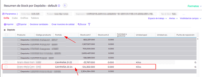

  1. Verificar datos en el resumen de stock (previo al ajuste):
    • Dirigirse a: Menú → Gestión Empresarial → Stock → Informes → Resumen de Stock por Depósito.
    • Identificar el nombre exacto de la partida que se desea ajustar.

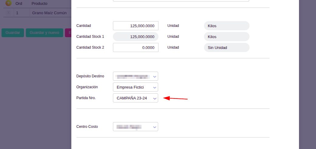

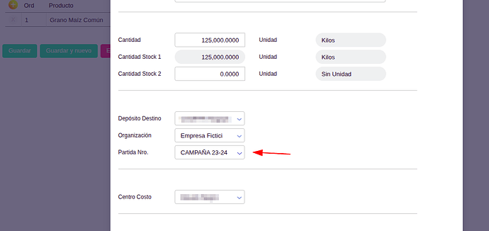

  1. Confeccionar el Ajuste de Stock Positivo:
    • Ingresar la transacción de Ajuste de Stock Positivo.
    • Seleccionar el Producto, Depósito Destino y la Organización.
    • En el campo Partida Nro., escribir manualmente el nombre exacto de la partida existente.
    • Guardar el documento.

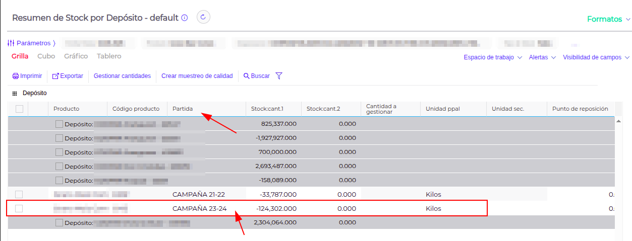

  2. Verificar el resultado:
    • Ingresar nuevamente al Resumen de Stock por Depósito.
    • Confirmar que la cantidad ingresada se haya sumado correctamente sobre la partida existente sin generar un registro duplicado.
