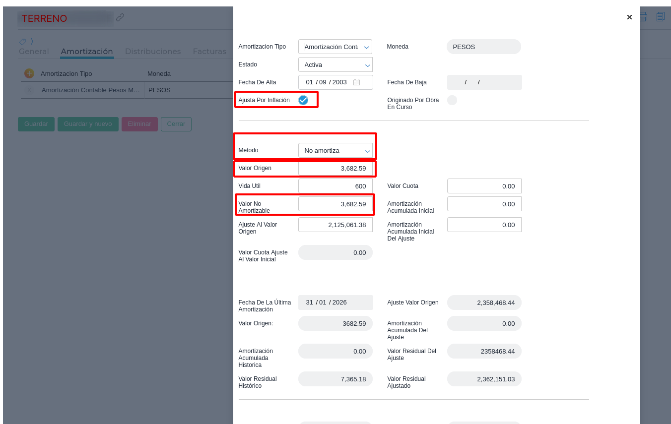

¿Cómo hacer para que un bien de uso correspondiente a “Terrenos” no se amortice pero sí genere ajuste por inflación?
Los bienes de uso correspondientes a “Terrenos” no deben amortizarse, ya que por su naturaleza no sufren desgaste. Sin embargo, sí deben participar en el proceso de ajuste por inflación.
Ruta: Menú - Gestión Empresarial - Activos Fijos - Maestros - Bienes de Uso
Para lograr este comportamiento en el sistema, es necesario configurar correctamente la ficha del bien:
  • El método de amortización debe estar definido como “No amortiza”.
  • El bien debe tener un valor de origen informado.
  • El “Valor no amortizable” debe ser igual al valor de origen (colocar Valor Origen + Ajuste al valor origen es incorrecto).
  • Debe estar activo el check de “Ajusta por inflación”.
Con esta configuración, el sistema no generará amortizaciones sobre el bien, pero sí lo incluirá correctamente en el proceso de ajuste por inflación.
En caso de que el bien haya estado previamente mal configurado (por ejemplo, con amortización lineal), será necesario reprocesar las amortizaciones para que el cambio impacte correctamente.
