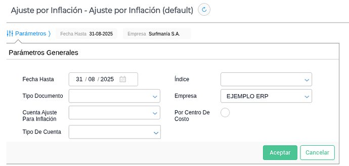

Paso 5: Ejecutar el Proceso de Ajuste por Inflación

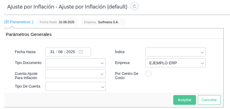

  • Ir a Menú Gestión empresarial > Contabilidad > Ajuste por inflación.
  • Completar los parámetros:
  • Fecha hasta: La fecha de cierre del periodo que se va a ajustar.
  • Índice: Seleccionar el índice de inflación que se creó y se le cargaron las cotizaciones.
  • Tipo de documento: Seleccionar el Asiento genérico de ajuste por inflación.
  • Empresa: Seleccionar la empresa.
  • Cuenta de ajuste para inflación: Seleccionar la cuenta RECPAM o REI, que debe tener una distribución por defecto configurada para el centro de costos de ajuste por inflación.
  • Tipo de Cuenta: este campo funciona como filtro a la hora de recuperar las cuentas en el reporte.
    -Si se selecciona vacío traerá todas las cuentas (de resultados y patrimoniales).
    -Si selecciona Patrimoniales muestra en el informe solo las cuentas que sean de tipo “Patrimonial”.
    -Si selecciona De Resultados muestra en el informe solo las cuentas que sean de tipo “Resultados”.

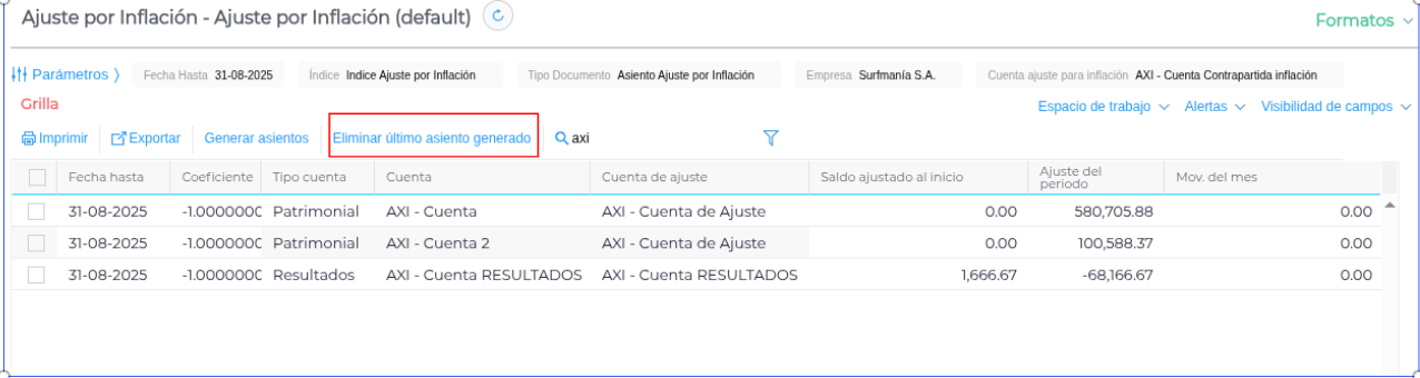

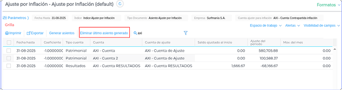

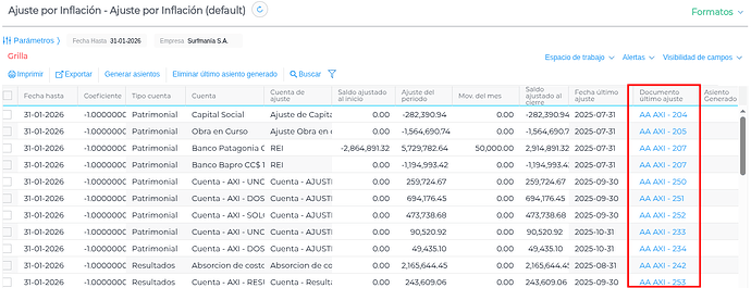

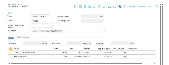

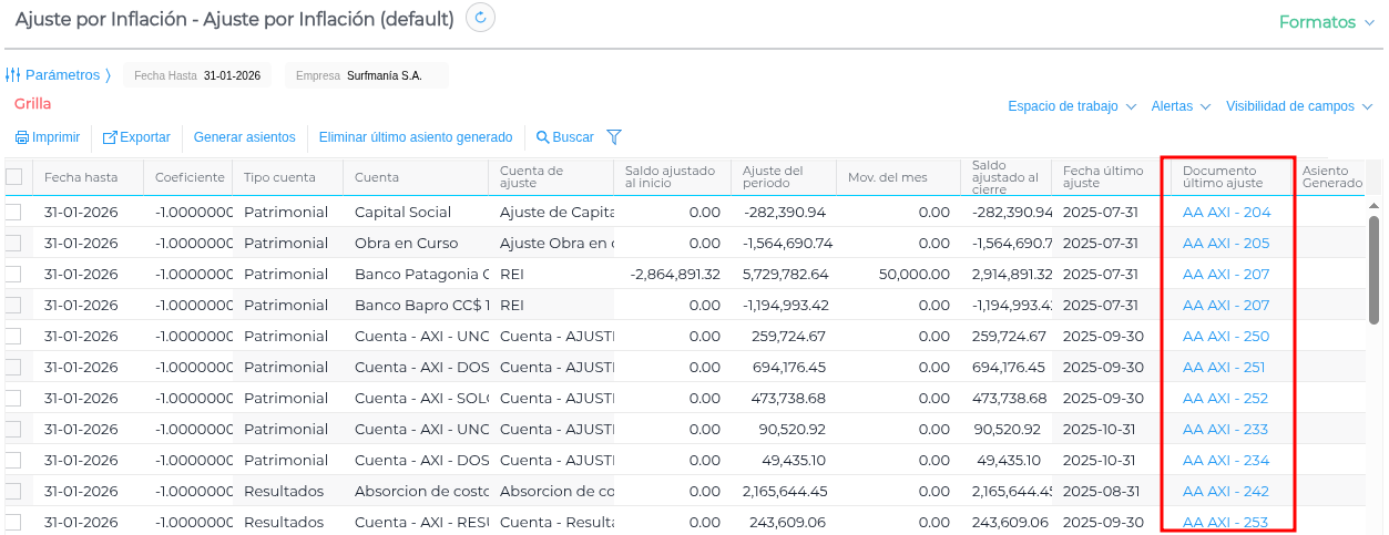

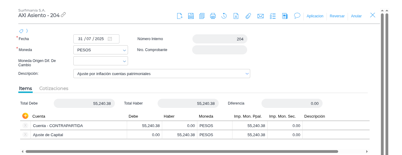

La grilla o reporte del proceso ahora cuenta con más información y herramientas de selección.
  • Checkbox de Selección Múltiple: Se añade una columna de checkbox al inicio de cada fila. Esto permite seleccionar cuentas específicas para generar o eliminar asientos.
  • Nuevas Columnas de Saldos: Para mayor visibilidad, se han agregado cuatro nuevas columnas que no estarán activas por defecto, pero puedes habilitarlas desde la Configuración de columnas:
    • Saldo al Inicio de Cuenta: Muestra el saldo final de la cuenta del mes anterior al que se está ajustando.
    • Saldo al Inicio de Cuenta Ajuste: Muestra el saldo final de la “Cuenta de ajuste” del mes anterior.
      • Nota: La suma de estas dos columnas es igual al valor que antes se mostraba en “Saldo al inicio ajustado”.
    • Saldo ajustado al cierre de Cuenta: Refleja el saldo de la cuenta ajustado al cierre.
    • Saldo ajustado al cierre de Cuenta Ajuste: Muestra el saldo de la “Cuenta de ajuste” al cierre.
      • Nota: La suma de estas dos columnas es igual al valor del campo “Saldo ajustado al cierre”.
  • Nuevo Campo “Asiento generado”: Se incorpora un nuevo campo (no visible por defecto) que muestra el número exacto de asiento que se generó para esa cuenta específica durante el ajuste. Si el asiento se elimina, este campo quedará vacío, evitando datos incorrectos.

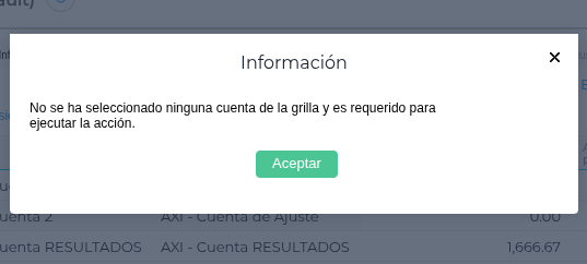

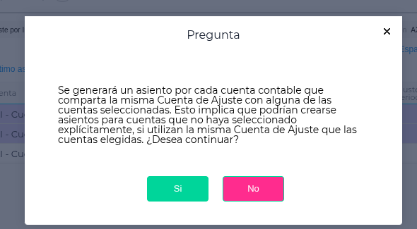

  • Hacer clic en Aceptar para ver la grilla del ajuste. El sistema calculará automáticamente los coeficientes de reexpresión y el ajuste del periodo para cada cuenta.
  • Hacer clic en Generar asientos para crear los asientos contables. (Se cambio el comportamiento de este boton)
  • Ahora puedes generar asientos solo para las cuentas que hayas seleccionado con los nuevos checkboxes.
  • Advertencia de Cuentas Vinculadas: Si seleccionas una cuenta que comparte la “Cuenta de Ajuste” con otras no seleccionadas, el sistema generará asientos para todas ellas. Antes de hacerlo, mostrará un mensaje de advertencia claro:
  • Generación sin Selección: Si no seleccionas ninguna cuenta, el proceso se ejecutará para todas las cuentas de la grilla, como lo hacía anteriormente.
Nuevo Botón “Eliminar último asiento generado”
Se ha agregado un nuevo botón para eliminar el último asiento de ajuste generado y corregir errores fácilmente.

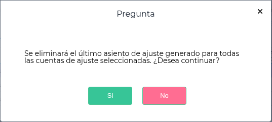

  • Funcionamiento: Al seleccionar una o más líneas y presionar el botón, el sistema eliminará el último asiento generado para la “Cuenta de Ajuste” correspondiente.
  • Mensaje de Confirmación: Antes de eliminar, aparecerá un popup de confirmación:
En caso de no seleccionar nada e intentar eliminar, debe salir un alerta que indique:
Documento Ultimo Ajuste.
En la grilla se encuentra la columna “Documento Ultimo Ajuste”. Su función es mostrar un hipervinculo en donde al hacer clic sobre el número de documento, el sistema abrirá automáticamente la pantalla de visualización del asiento contable generado.

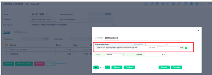

Check “por centro de costos”
SI el tipo de cuenta es Patrimonial, hereda el centro de costo de la transacción, tal como lo hace con las de tipo resultados.
