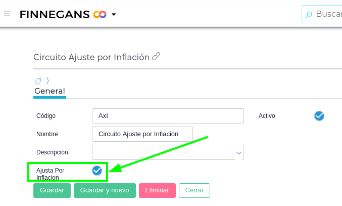

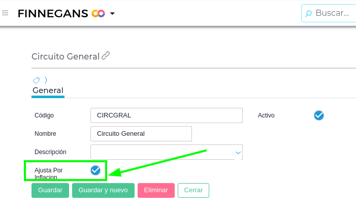

  1. Configuración de Circuitos Contables:
    Circuito General y Circuito Ajuste por Inflación: Ambos circuitos deben tener el “check de ajusta por inflación” activo. Esto es fundamental para que el sistema reconozca y procese correctamente los ajustes.

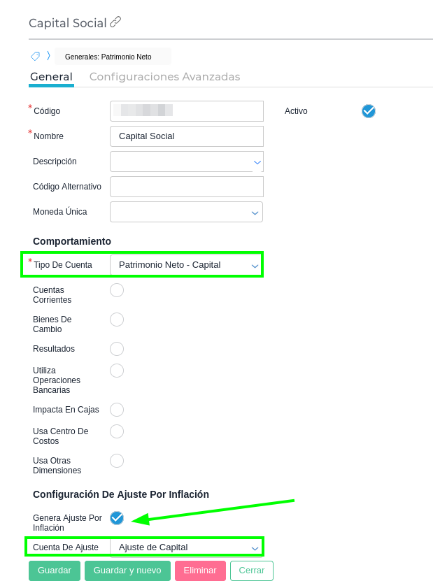

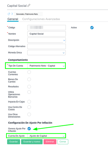

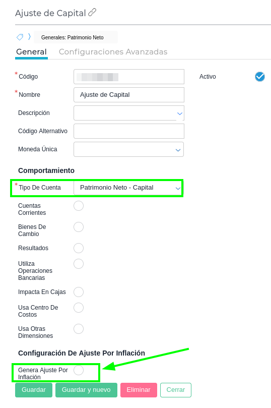

  1. Configuración de Cuentas Contables:
    Cuentas a Ajustar: Deben tener correctamente asignada la categoría (patrimonial o de resultados) y el “check de ajuste por inflación” activo. Esto identifica las cuentas que serán objeto de ajuste.

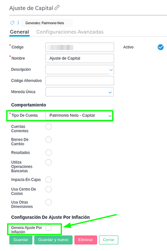

Cuentas de Ajuste: La cuenta sobre la cual se registrará el impacto del ajuste debe ser una cuenta diferente a la que se está ajustando. Esta cuenta de ajuste no debe llevar activo el “check de ajusta por inflación”.

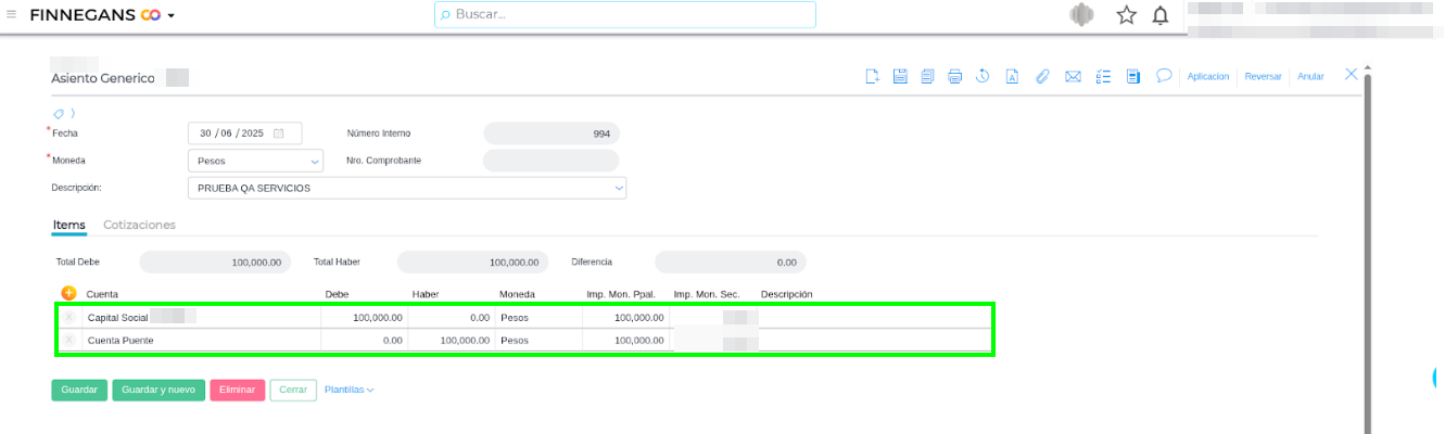

    Carga de Saldos Iniciales (Ejercicio Previo):
    Se deben dar de alta los saldos iniciales de las cuentas a ajustar en un ejercicio anterior al de la implementación.
    Este asiento debe ser de un tipo de documento genérico que impacte en el Circuito General.

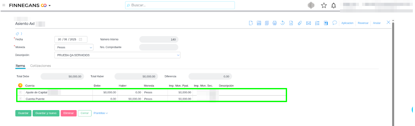

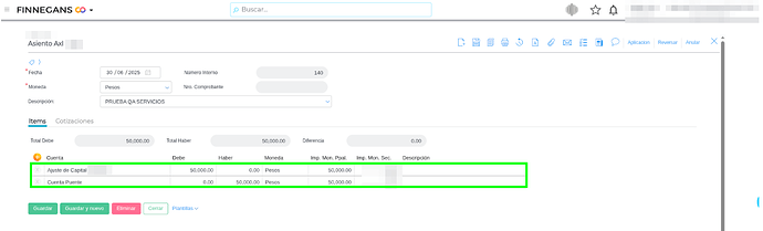

Asiento de la Cuenta de Ajuste (Ejercicio Previo):
El saldo de la cuenta de ajuste debe registrarse a través de un nuevo tipo de documento genérico de asiento de AXI.
Este nuevo tipo de documento debe impactar en el Circuito AXI.

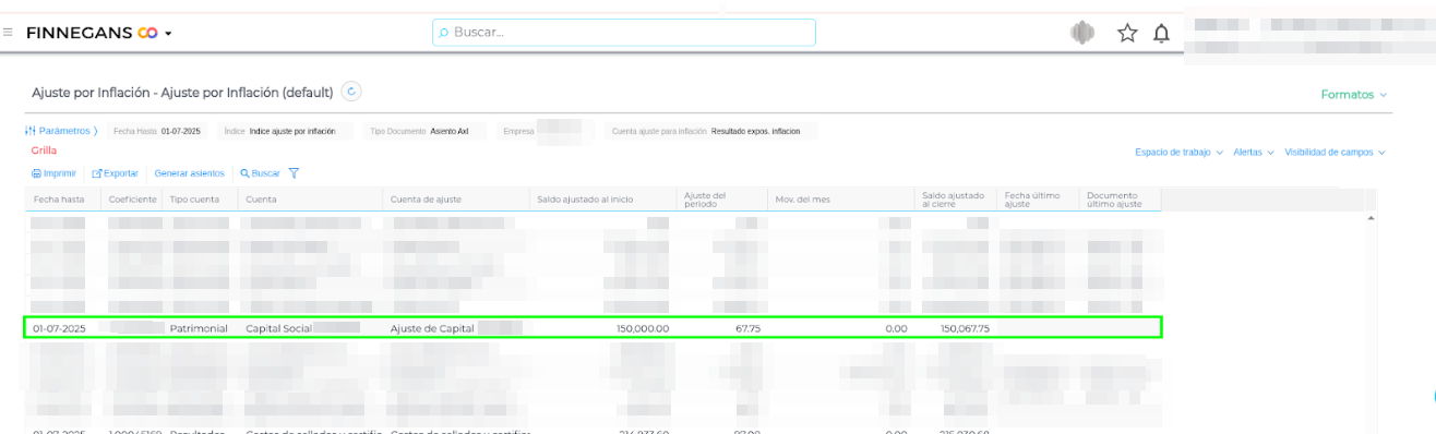

  1. Correr el Ajuste por Inflación:
    Una vez cargados los saldos iniciales de esta manera, se debe correr el ajuste por inflación en el ejercicio previo con un índice de 1.
    Esto garantizará que las tablas del proceso de AXI se llenen correctamente.
