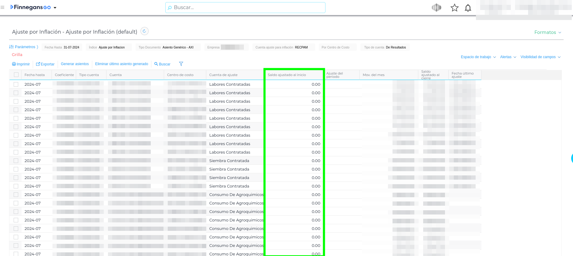

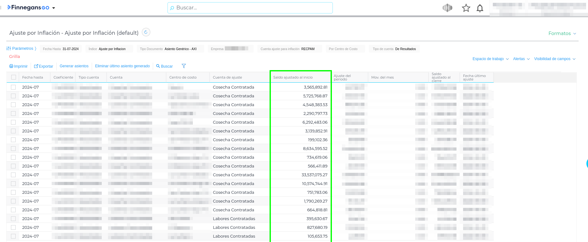

Consulta: Al generar el informe de Ajuste por Inflación, el “Saldo ajustado al inicio” de las cuentas de resultado arrastra el acumulado del ejercicio anterior y no computa correctamente el asiento de refundición de ese ejercicio. ¿A qué se debe este problema?
Menú → Gestión empresarial → Contabilidad → Transacciones → Ajuste por Inflación.

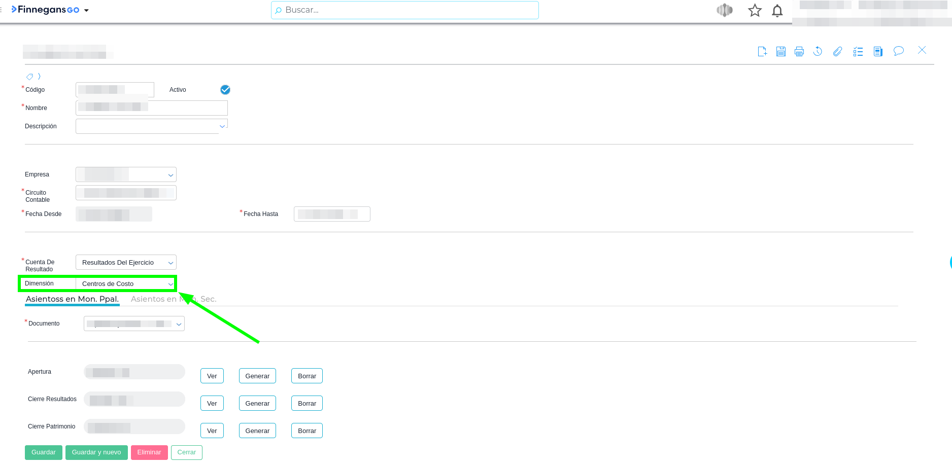

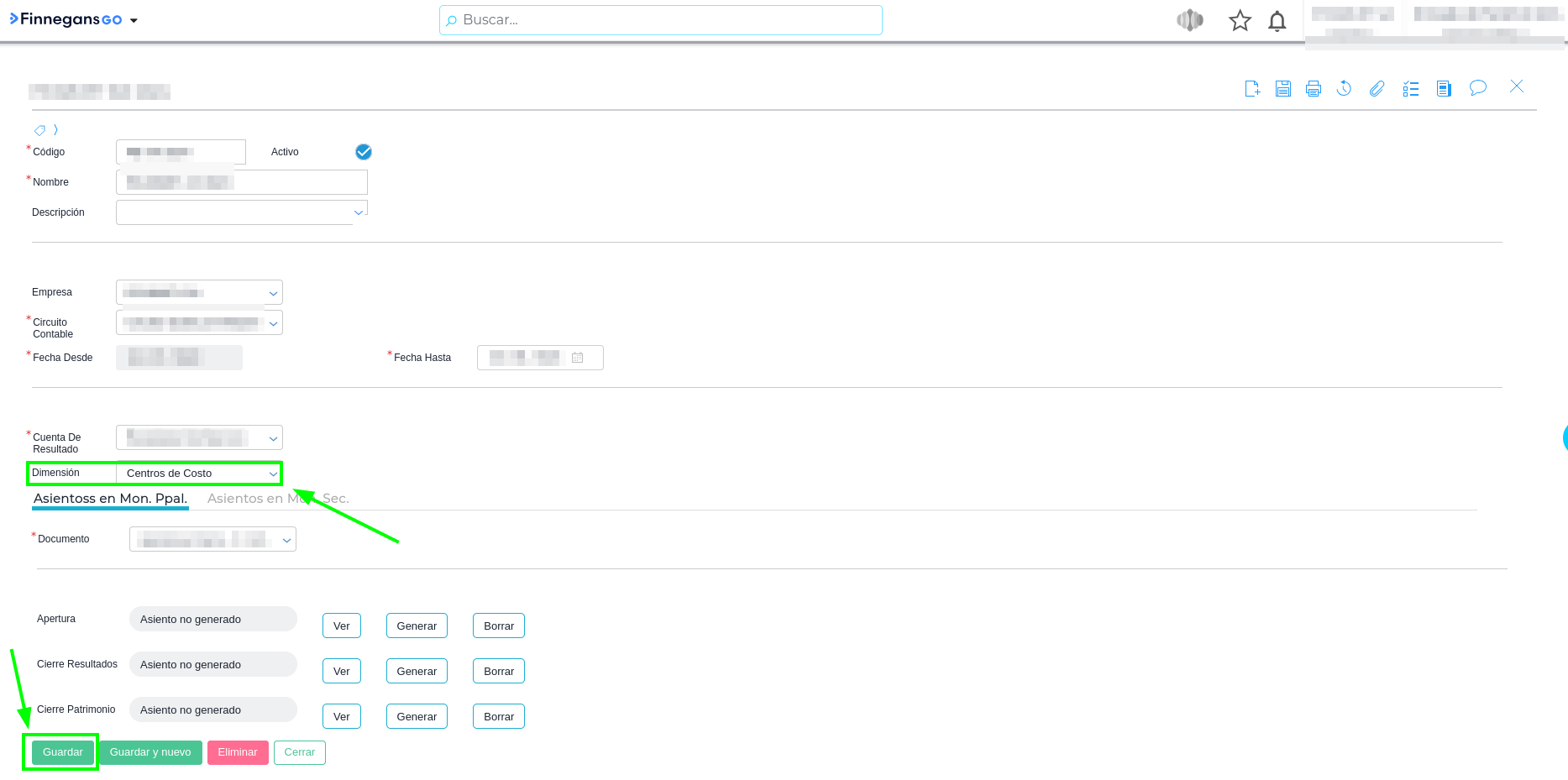

Respuesta: Esto ocurre generalmente porque los asientos de cierre (Apertura, Resultados y Patrimonio) del ejercicio se generaron sin la configuración correcta de la Dimensión Centros de Costo.
Cuando estos asientos se crean sin la dimensión, el informe de Ajuste por Inflación no logra imputar o refundir correctamente los saldos iniciales, lo que resulta en valores incorrectos o no ajustados en la columna “Saldo ajustado al inicio”.
La solución es eliminar los asientos existentes y volver a generarlos asegurando la correcta selección de la Dimensión “Centro de Costos”.

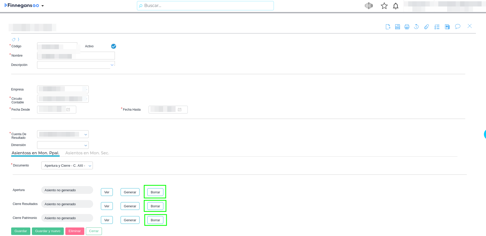

1 - Eliminar los asientos del ejercicio contable, que corresponden a los asientos de Apertura, Resultados y Patrimonio.

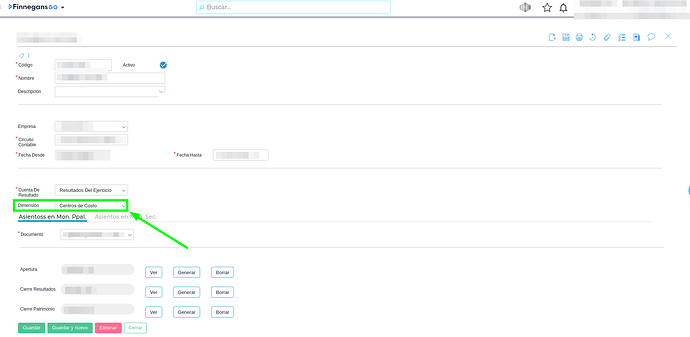

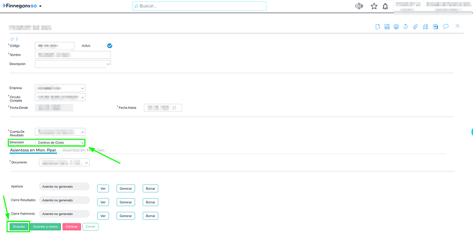

2 - Para cada cierre del ejercicio contable, seleccionar en el campo Dimensión: la opción “Centro de Costos” y guardar la configuración. Luego, salir.

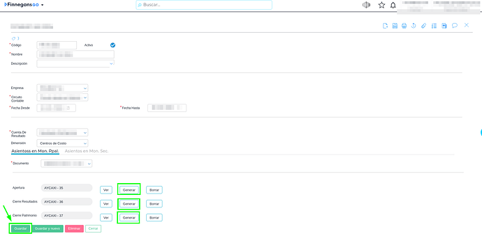

3 - Generar nuevamente todos los asientos Apertura, Resultados y Patrimonio, asegurándose de generarlos tanto para la moneda principal como para la moneda secundaria, y guardar.

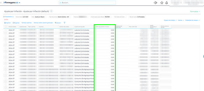

4 - Volver a generar el informe de Ajuste por Inflación y verificar que los valores en la columna “Saldo ajustado al inicio” se presenten correctamente.
5 - ¡Listo!
