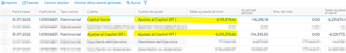

Al realizar el proceso de Ajuste por Inflación trae la cuenta “Ajuste de Capital” por el saldo que figura en la contabilidad. Esto provoca que el saldo se duplique.
Esto se produce porque la cuenta “Ajustes al Capital (RT)” tenía habilitado el check “Genera Ajuste por Inflación”. Esta configuración es incorrecta para este tipo de cuenta, ya que su función es acumular el resultado histórico de los ajustes aplicados sobre el Capital Social — no es una cuenta que deba ser ajustada por sí misma.

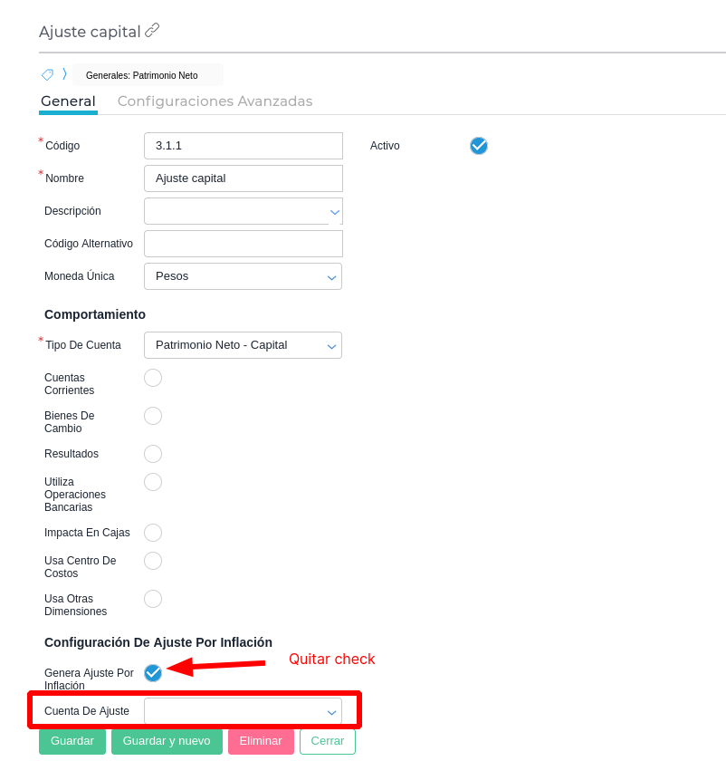

  1. Ir al maestro de Cuentas
    Ruta: Menú - Gestión Empresarial - Contabilidad - Maestros - Cuentas
  2. Ingresar a la cuenta Ajuste de Capital
  3. Borrar la Cuenta de Ajuste (es decir, dejar el campo vacío) y desactivar el check “Genera Ajuste por Inflación”. Si no se borra primero la cuenta de ajuste, el sistema igualmente va a seguir generando ajuste por inflación.
  1. Guardar cambios.
  2. En caso de ser necesario, ingresar al ejercicio contable, eliminar el asiento de apertura y generarlo nuevamente.
    Esto va a recalcular la apertura tomando la parametrización actualizada de las cuentas, excluyendo Ajustes al Capital (RT) como cuenta a ajustar.

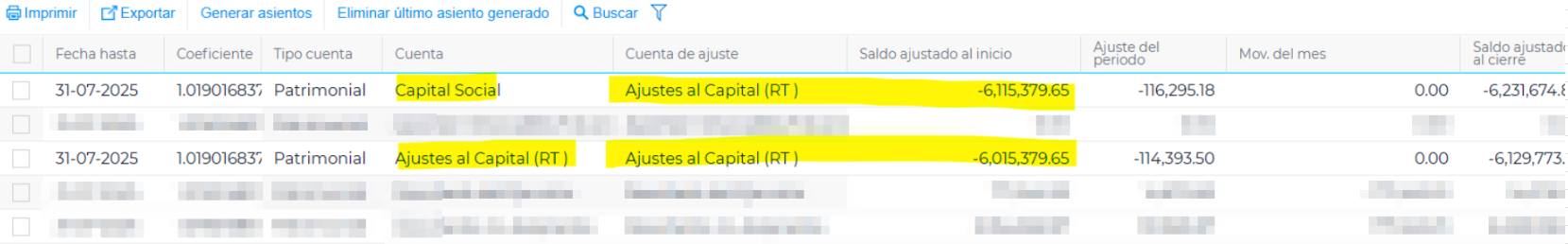

  3. Volver a ejecutar el proceso de Ajuste por Inflación
