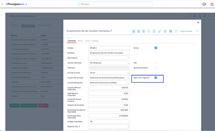

  3. Configuración de la Retención:
    • Ve a la solapa llamada Retenciones.
    • Selecciona e ingresa al registro de la retención específica que deseas modificar.

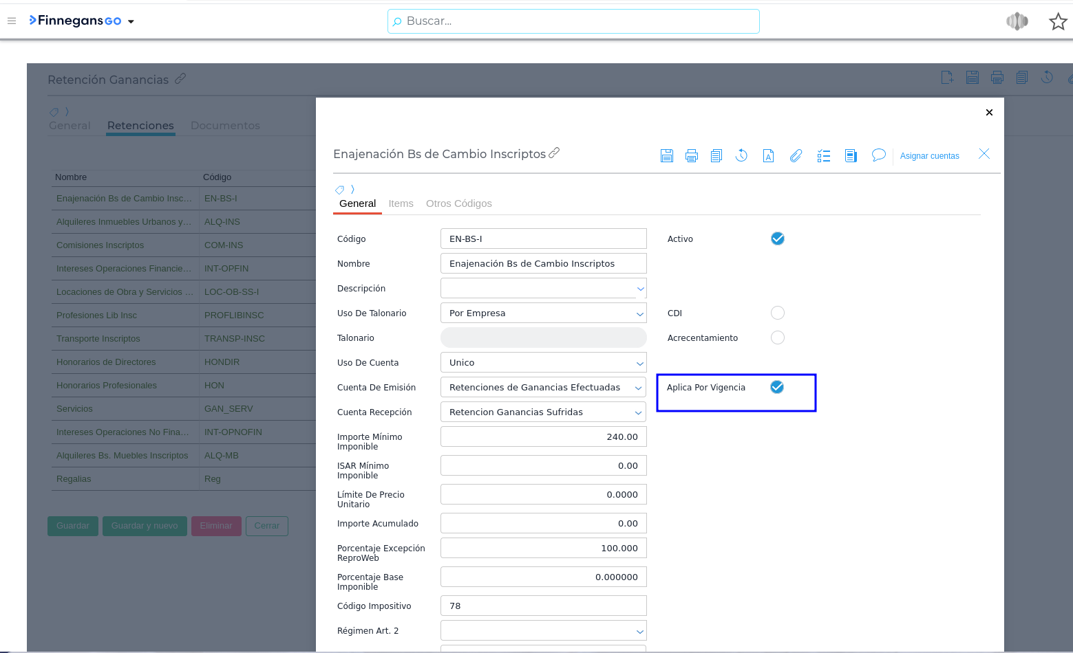

  4. Activar Control de Fechas: Localiza y marca el check “Aplica por vigencia”.
  5. Guardar: Confirma los cambios y guarda la configuración del Tipo de Retención
