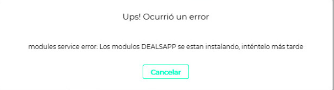

Al iniciar el Bot (On-premise) - Mensaje: "modules service error: Los módulos DEALSAPP se están instalando..."
Al intentar acceder al Bot de Compras, se presenta el siguiente error: modules service error: Los módulos DEALSAPP se están instalando, inténtelo más tarde
Este problema es frecuente en clientes On-premise con una instalación reciente.
