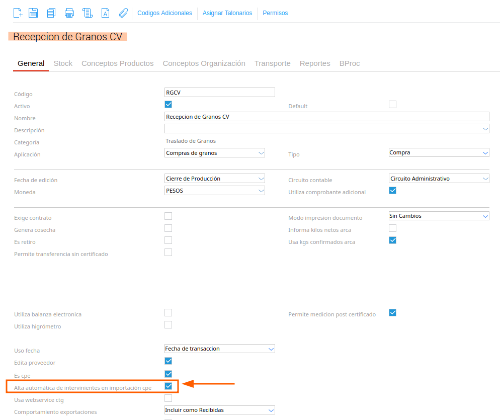

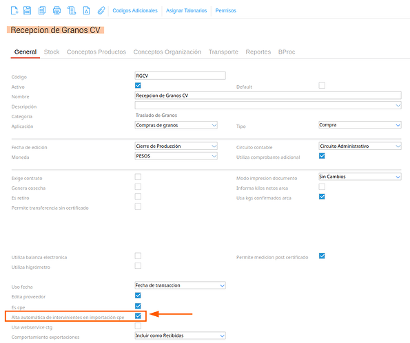

Configuración :gear:
Para habilitar este comportamiento, un usuario administrador debe seguir los siguientes pasos:
:round_pushpin: Ingresar al Menú - Diseño del espacio de Trabajo - Tipos de documento.
  1. Seleccionar el tipo de documento correspondiente (ejemplo: Recepción de Granos CV).
  2. En la solapa General, ubicar el parámetro:
    • Alta automática de intervinientes en importación cpe
  3. Marcar la casilla de verificación (Check activo).
  1. Guardar los cambios.
