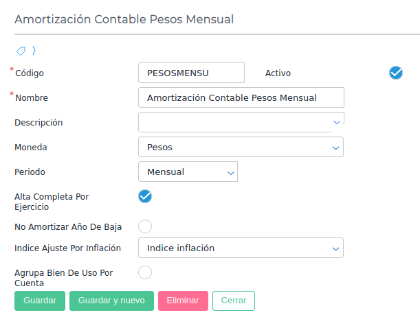

Esto ocurre porque en el maestro de tipos de amortización está activado el check “Alta completa por ejercicio”.
En tipos de amortización, el check “Alta completa por ejercicio” hace que la primera amortización mensual tome el valor de la amortización calculando la amortización mensual multiplicada por los meses transcurridos en el año, en lugar de calcular la amortización mensual estándar.

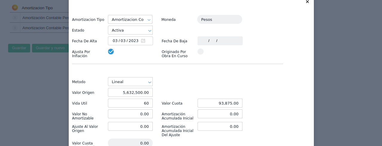

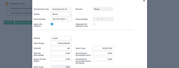

En la siguiente captura se puede ver que la amortización estandar mensual es de $93875.

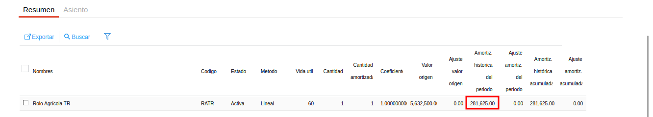

En la siguiente captura, se puede ver que la amortización 1 se hizo automáticamente multiplicando por tres el valor de la amortización mensual ya que el alta del bien de uso fue en marzo (Mes 3)

Para solucionar este comportamiento, se debe desactivar el check “Alta completa por ejercicio” en el maestro de tipos de amortización. Esto asegurará que la primera amortización mensual se calcule correctamente según la configuración estándar.
Pasos para desactivar el check:
  1. Acceder al maestro de tipos de amortización.
  2. Localizar el tipo de amortización correspondiente (por ejemplo, “Amortización Gestión Pesos Mensual”).
  3. Desactivar el check “Alta completa por ejercicio”.
  4. Guardar los cambios.
