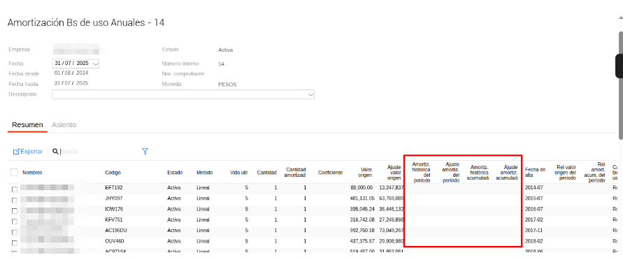

El proceso de amortización no calcula ningún valor en los campos de amortización para los bienes de uso correctamente configurados.

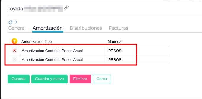

Existe uno o más bienes de uso que tienen duplicado el mismo tipo de amortización. Se debe eliminar una de las amortizaciones asignadas.
  1. Ingresar al maestro de Bienes de Uso: Menú → Gestión Empresarial → Activos Fijos → Amortización Bienes de Uso.
  2. Identificar aquellos bienes de uso con amortización duplicada.
  3. Eliminar un tipo de amortización.
  4. Guardar el bien de uso.
  5. Volver a correr el proceso de amortización.
