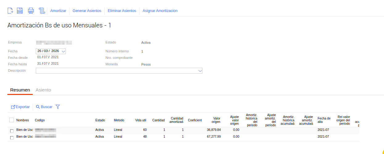

Amortización de Bienes de Uso - Los activos no se visualizan en el proceso mensual
Al intentar cargar bienes de uso nuevos que van por un circuito distinto a los anteriores, no aparecen en la Amortización Bienes de uso Mensuales.

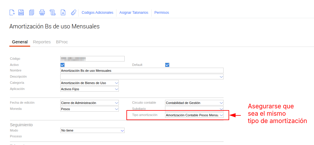

El inconveniente se debe a una configuración faltante en el Tipo de Documento de amortización. El sistema no logra vincular los bienes de uso con el proceso mensual porque el documento utilizado no tiene asignado el Tipo de Amortización (por ejemplo: “GESTIÓN”) que se configuró para este nuevo circuito.

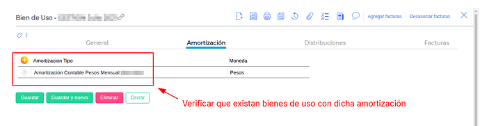

Para que los activos sean detectados, debe existir una coincidencia exacta entre el tipo de amortización definido en la ficha del Bien de Uso y el tipo de amortización que el documento mensual a utilizar.
Para solucionarlo, debe editar el tipo de documento actual o crear uno nuevo con la configuración correcta siguiendo estos pasos:

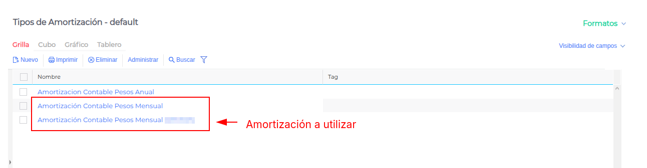

  1. Identificar el Tipo de Amortización que poseen los bienes de uso (ejemplo: Amortización Ficticia “GESTIÓN”).
  2. Dirigirse al maestro de Tipos de Documento: Menú → Gestión Empresarial → Configuración → Tipos de Documento.
  3. Buscar y editar el documento:
  4. Dentro de la configuración, verificar que en el campo Tipo de Amortización se encuentre seleccionado el valor correspondiente al nuevo circuito.
  5. Guardar los cambios realizados.

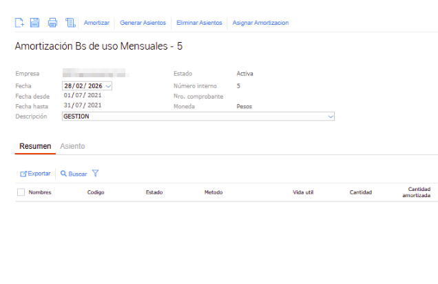

  6. Ingresar nuevamente al proceso de amortización mensual: Menú → Gestión Empresarial → Activos Fijos → Amortización de Bienes de Uso.
  7. Verificar que los activos ahora se visualicen correctamente en el listado para ser procesados.
Importante: Tener en cuenta que si es la primera amortización de un bien de uso recientemente dado de alta y este no aparece en el proceso mensual, es necesario ejecutar la acción “Amortizar”. Al hacerlo, los activos se visualizarán correctamente en la amortización.
