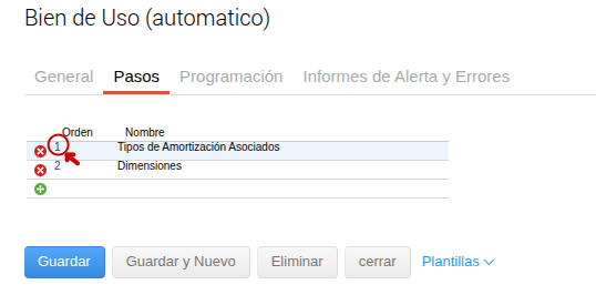

Una vez dentro, buscar el trabajo llamado “Bien de Uso (automatico)”.
El próximo paso es dirigirse a la solapa “Pasos” y presionar sobre el número de orden del campo “Tipos de Amortización Asociados”:

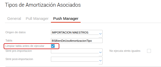

Al ingresar, veremos 3 solapas: “General”, “Pull Manager” y “Push Manager”.
Dirigirse a la solapa de “Push Manager”, y en la misma se ubicará el check en cuestión:
Funcionamiento del check “Limpiar tabla antes de ejecutar” prendido:
Al tener el check prendido, significa que la importación sólo servirá para la puesta en marcha de los bienes. Es decir, sólo se podrá importar bienes de uso hasta que se genere el primer proceso de amortización. Por lo cual, si ya tienen procesos de amortización realizados, deberán ingresar a cada bien de uso y cargarlo manualmente.
Funcionamiento del check “Limpiar tabla antes de ejecutar” apagado:
Al tener el check apagado, significa que pueden importarse bienes de uso sin importar si se haya generado o no un proceso de amortización.
Importante
Esta opción debe usarse a conciencia, ya que con esta opción sólo sirve para agregar configuraciones a Bienes de Uso nuevos, no actualiza la información de los ya existentes (siempre agrega lo que se mande por el archivo de excel.
Es decir, al no limpiarse la tabla lo que sucede es que si por ejemplo tenía previamente configurado un Bien de Uso, y envío mediante la importación el mismo Bien de Uso, dicho bien quedará con información duplicada, ya que mantiene la antigua configuración más la nueva que se le acaba de importar, lo que provocará errores al amortizar. Para usarlo con bienes de uso existentes se recomienda primero eliminar la información que se quiera desechar, o en todo caso revisar los bienes una vez re-importados.
