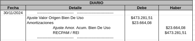

¿Qué cálculo realiza el sistema en la Amortización Mensual de Bienes de Uso con el proceso de Ajuste por Inflación, cuando genera el siguiente asiento contable?

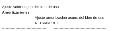

El asiento de REI anteriormente era:
Después del cambio: Considera la amortización histórica ajustada, por lo que el asiento es:
Cálculo de la cuenta Amortizaciones:

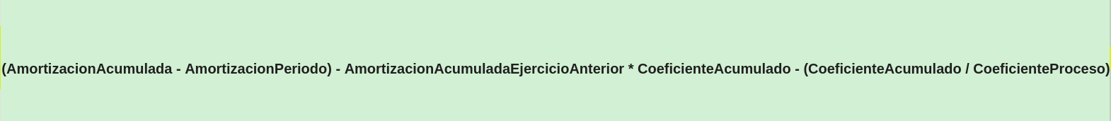

El sistema realiza el cálculo del Ajuste Amortización Histórica Acumulada del periodo de la siguiente manera:
El balanceo se realiza contra la cuenta del RECPAM/REI.

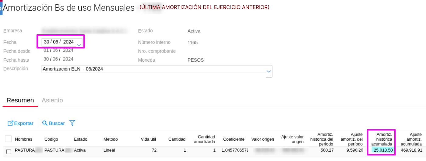

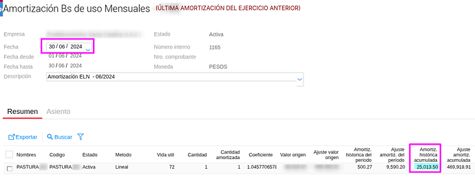

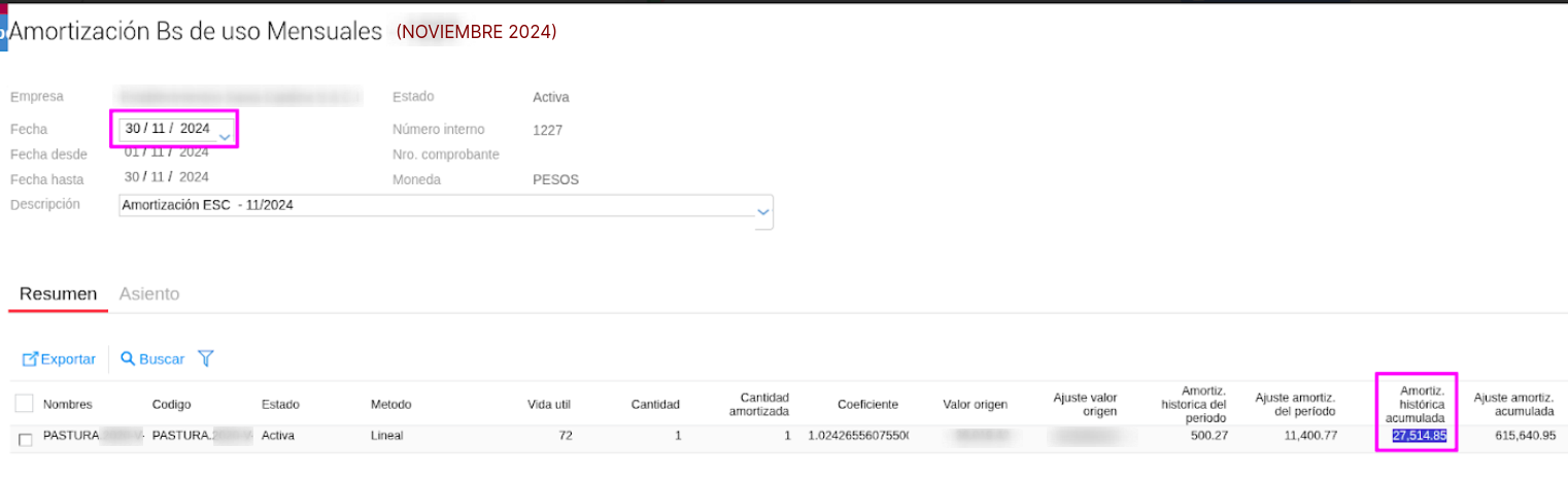

Ejemplo
¿De dónde se obtienen esos datos?

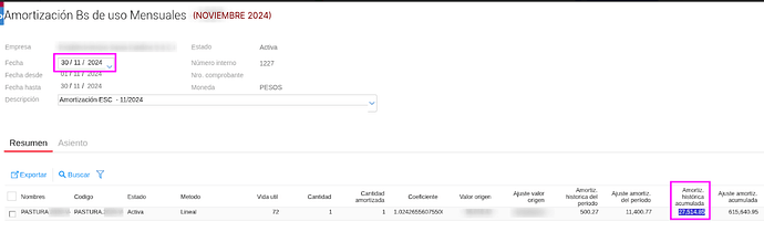

  • Amortización Acumulada: Lo toma de la columna “Amortiz. Histórica Acumulada”

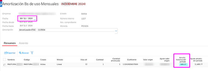

  • Amortización del Periodo: Lo toma de la columna “Amortiz. Histórica del Periodo”
  • Amortización Acumulada del Ejercicio Anterior: Lo toma de la columna “Amortiz. Histórica Acumulada”

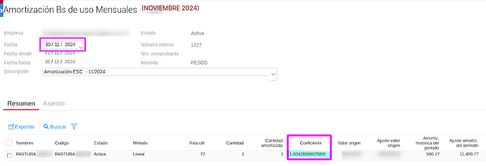

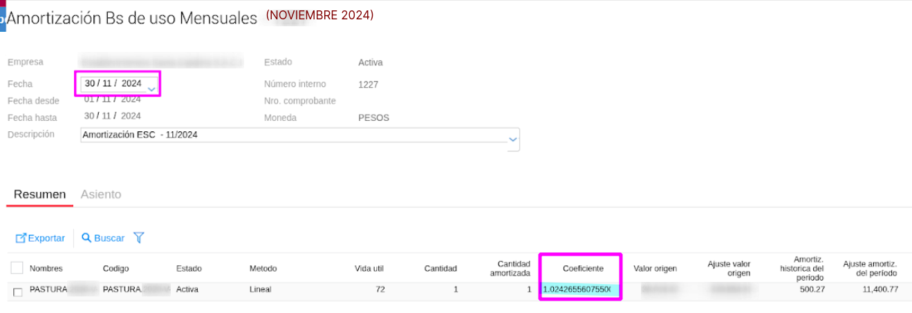

  • Coeficiente Acumulado: El sistema calcula el coeficiente que se viene acumulando desde el alta del bien de uso.
  • Coeficiente del Proceso: Lo toma de la columna “Coeficiente”.
