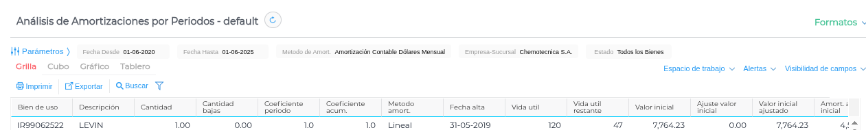

Este reporte permite visualizar las amortizaciones para un periodo dado.
Permite filtrar por “ Todos los bienes”, “Bajas” o “Todos excepto Bajas”
- La opción Todos los bienes, muestra las amortizaciones de todos los bienes que formen parte de los distintos procesos de amortización y que abarquen el periodo indicado en las fechas de los parámetros.
- La opción Bajas muestra las amortizaciones de todos los bienes que posean Fecha de baja dentro del período indicado en las fechas de los parámetros y que formen parte de los distintos procesos de amortización .
- La opción Todos excepto bajas, muestra las amortizaciones de los bienes que formen parte de los distintos procesos de amortización que abarquen el periodo indicado en los parámetros y no posean fecha de baja dentro del período indicado.

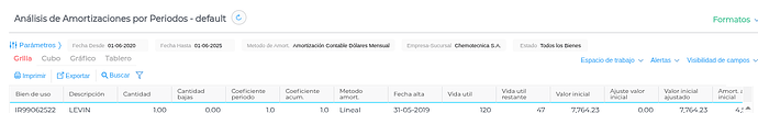

Los conceptos de cada columna se refieren a:
- Bien de Uso: se refleja el Bien.
- Descripción: muestra una descripción del Bien.
- Cantidad: cantidad del Bien al inicio.
- Cantidad Bajas: indica la cantidad de bajas que tuvo ese Bien al final del periodo seleccionado.
- Coeficiente periodo: indica el coeficiente que se utiliza para calcular el ajuste por inflación del período.
- Coeficiente Acum : el coeficiente desde que se da de alta el bien hasta la fecha seleccionada en el periodo.
- Método Amort.: indica el método de amortización a realizar, pudiendo ser Lineal o No Amortiza.
- Fecha Alta: indica la fecha en la que se dio de alta el Bien.
- Vida Útil: refiere a la vida útil que se le aplica a ese bien
- Vida Útil Restante: muestra la cantidad de vida útil que le resta al bien, a la fecha “Hasta” del periodo definido en el parámetro.
- Valor Inicial: representa el valor de origen del bien, es decir el valor del bien al momento del alta.
- Ajuste Valor Inicial: es lo que se ajustó al valor inicial dentro del periodo seleccionado.(con el coeficiente del periodo)
- Valor Inicial Ajustado: es lo que se ajustó del bien desde su alta hasta la fecha del periodo seleccionado.(con el coeficiente acum.)

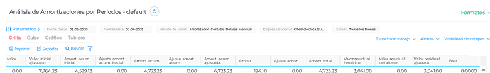

- Amort. acum. inicial: indica el importe de la suma de lo amortizado en los períodos previos al primer proceso de amortización que se genera en el sistema.
- Ajuste amort. acum. inicial: indica el valor solo del ajuste de la amortización acumulada calculado al periodo.( amor. acum. inicial x coeficiente acumulado menos 1)
- Amor. Acumulada: está amortización acumulada es lo inicial del periodo más lo que amortizó dentro del periodo
- Ajuste Amor. Acum.: indica los ajuste de la amortización acumulada realizados en las sucesivas amortizaciones para ese bien de uso al día de la fecha, no incluye el valor del ajuste amortización del periodo del proceso de amortización. Es decir en ese periodo de todo lo que lleva acumulado se ajusta cierta cantidad, (utilizando el coeficiente del periodo)
- Amor. Acum. Ajustada: indica el valor total del ajuste amortizado en los períodos previos, que corresponde al último proceso de amortización generado en el sistema.
- Amort.: amortización realizada en el periodo.
- Ajuste Amort.: indica el valor de la amortización del ajuste. El valor corresponde a la cuota de amortización que se obtiene del ajuste valor origen (lo que corresponde al valor amortizable) sobre la vida útil.
- Amort. Total: te muestra el resultado de sumar, la columna de Ajuste de amortización acumulada inicial, más Ajuste de Amortización y la Amortización Acumulada
- Valor Residual Histórico: indica el valor actual del bien de uso amortizado, es decir la diferencia entre el valor origen y la amortización acumulada histórica.
- Valor Residual del Ajuste: indica el valor actual del ajuste del bien de uso, es decir la diferencia entre el ajuste valor origen y la amortización acumulada del ajuste
- Valor Residual Ajustado: es el valor actual total del bien de uso, es decir la sumatoria del valor residual histórico + valor residual del ajuste.
