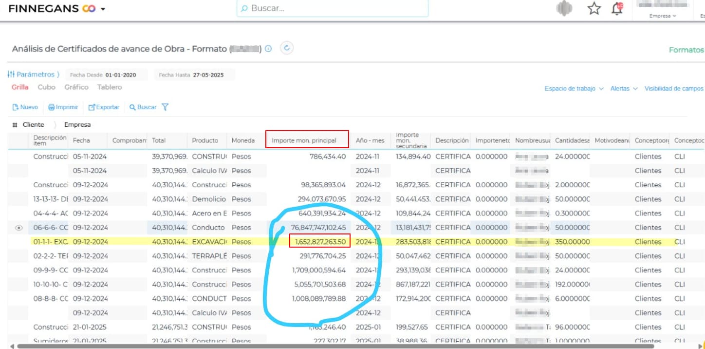

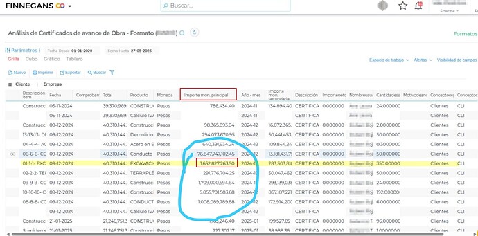

Consulta: Se observa una diferencia en la columna “Importe moneda principal” del informe “Análisis de Certificados de Avance de Obra”. Cuando se compara con el certificado.

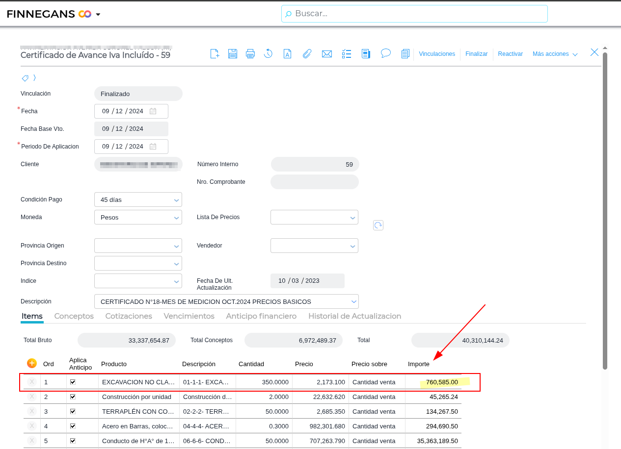

Ejemplo para el ítem “EXCAVACIÓN NO CLASIFICADA”, el informe muestra un importe de 1,652,827,263.50, mientras que el certificado de avance indica un importe total de 760,585.00.

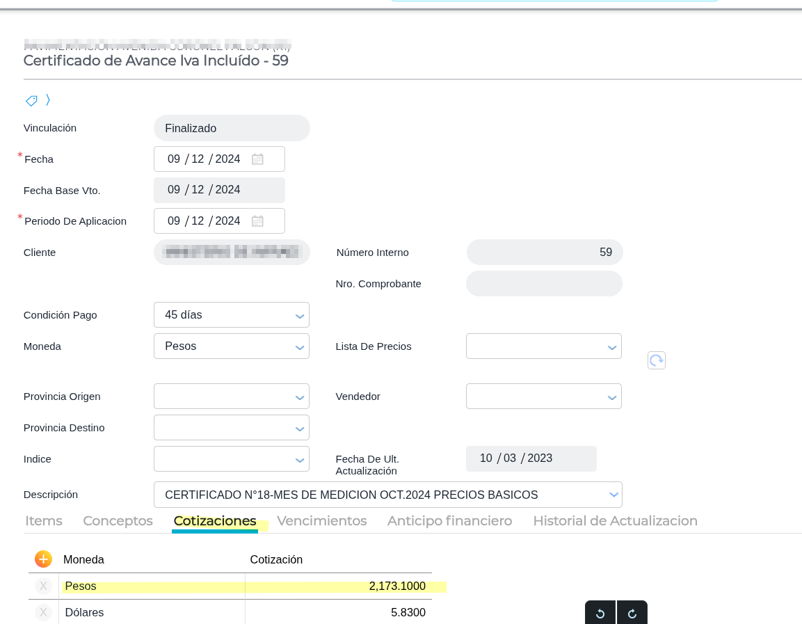

La diferencia se debe a una cotización incorrecta en la solapa “Cotizaciones” dentro del certificado de avance de obra. Se debe verificar la cotización ingresada en la moneda principal.
En el caso ejemplo, la cotización estaba configurada como 2.173,10 en lugar de 1.

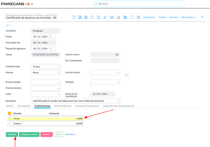

- Acceder al Certificado de Avance de Obra:
- Menú → Obra → Transacciones → Certificados.
- Selecciona el certificado de avance de obra.
- Edita la Cotización:
- Ve a la solapa “Cotizaciones” dentro del certificado de avance.
- Verifica la cotización ingresada. En el caso ejemplo, debería ser 1 (si la moneda principal es pesos y no requiere conversión).
- Corrige la cotización si está incorrecta (por ejemplo, cambia 2173.1 a 1).
- Guardar Cambios:
- Guarda los cambios en el certificado de avance.
- Consulta nuevamente el Informe: “Análisis de Certificados de Avance de Obra” para verificar si los importes ahora coinciden.
