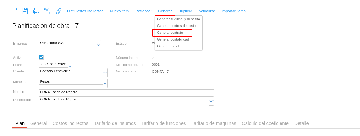

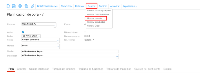

Respuesta: Se debe verificar que esté generada la sucursal y los centros de costos. Una vez realizadas las modificaciones e indicados los avances planificados dentro de cada ítem, es necesario generar contabilidad nuevamente.
Generación de contabilidad y verificación de avances en la planificación de obra
Para asegurarte de que los cambios en la planificación de obra se reflejen correctamente en los informes y en la contabilidad, sigue estos pasos:
- Generación de contabilidad:
- Accede a la planificación de obra desde
Menú → Gestión empresarial → Presupuesto → Transacciones → Planes
. - Selecciona la planificación que deseas modificar y asegúrate de que todos los movimientos y costos estén correctamente configurados.
- Genera la contabilidad correspondiente a la planificación. Esto se puede hacer desde la misma transacción de planificación, generalmente mediante un botón o una opción en el menú.
