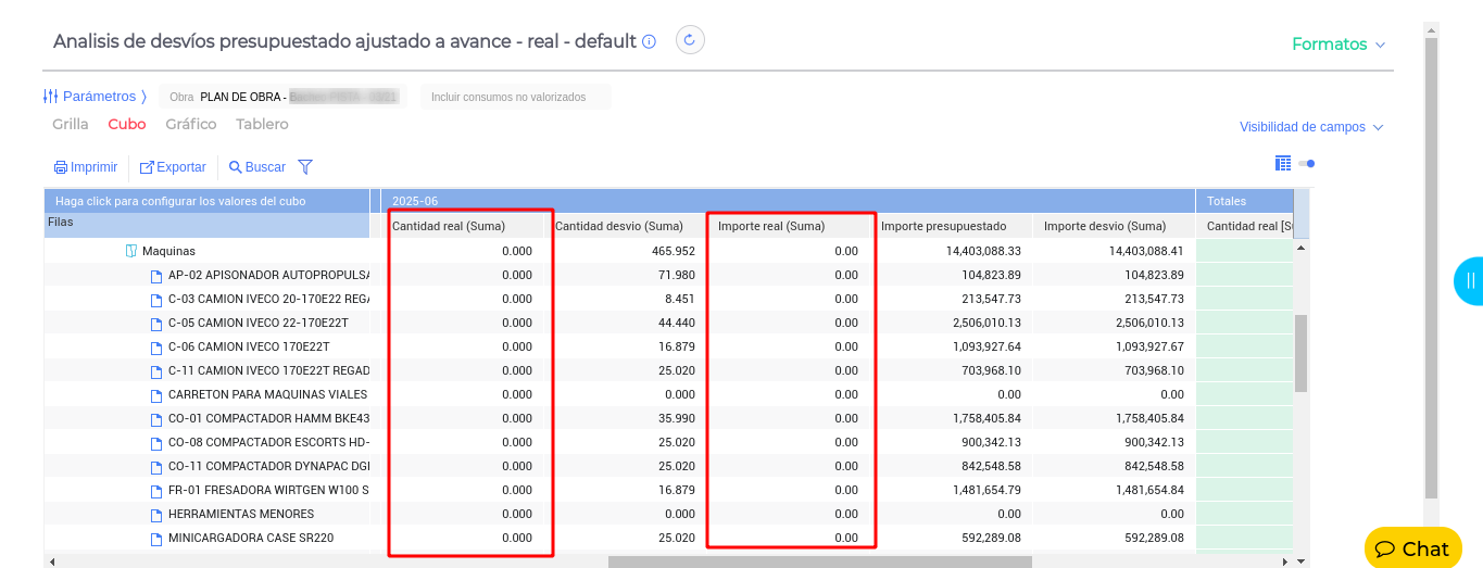

Consulta: Al visualizar el informe Análisis de desvíos presupuestado ajustado al avance, se observa que el valor real de las maquinarias está en cero, siendo que se habían ejecutado partes de maquinarias, indicando las horas reales trabajadas.
Respuesta: Se debe verificar que la máquina esté correctamente configurada según el siguiente instructivo
Máquinarias Constructoras - Alcance .
Por otro lado, se debe verificar el esquema contable y los centros de costos utilizados para los partes de máquinas.
Para que los movimientos de las máquinas se contabilicen correctamente y los asientos contables se ejecuten de manera adecuada, es necesario asignar correctamente los esquemas contables y los centros de costos. Sigue estos pasos:
- Asignación de esquemas contables:
- Accede al maestro de máquinas desde
Menú → Gestión empresarial → Maquinaria → Máquinas. - Selecciona la máquina que deseas modificar y asegúrate de que el campo “Esquema contable” esté correctamente configurado. Este esquema debe incluir las cuentas contables necesarias para el registro contable de los trabajos realizados.
- Asignación de centros de costos:
- Asegúrate de que cada máquina esté asociada al centro de costos correspondiente a la obra en la que se utilizará. Esto se puede configurar en la transacción de “Parte de máquina” al registrar la actividad de la máquina.
- Verifica que los centros de costos estén correctamente definidos y asociados a las obras en el maestro de centros de costos.
- Verificación de movimientos y asientos contables:
- Realiza un parte de máquina para asegurarte de que los movimientos se contabilicen correctamente.
- Verifica en el libro mayor o en los informes contables que los asientos contables se hayan generado y que los valores reales se reflejen adecuadamente.
Siguiendo estos pasos, podrás asegurarte de que los movimientos de las máquinas se contabilicen correctamente y que los valores reales se reflejen en los informes de la obra.
