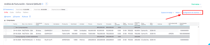

  1. Ingresar al informe de Análisis de facturas desde el módulo de Ventas o Compras, según corresponda. Desde Menú>Gestión empresarial>Ventas o compras>Análisis de facturación
  2. Dirigirse al botón Configuración de columnas ubicado en la parte superior derecha de la grilla.

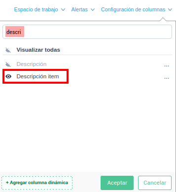

  3. En el buscador que se despliega, ingresar el texto Descripción items.
  4. Habilitar la visualización de la columna haciendo clic sobre el ícono de visibilidad (el ojo tachado debe cambiar a visible).
  5. Hacer clic en el botón Aceptar.

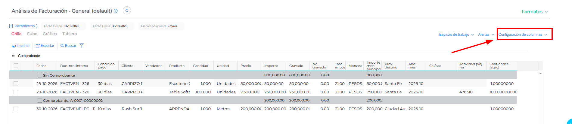

  6. Una vez que la columna “Descripción items” figure en la grilla, utilizar la opción de descarga masiva para exportar el reporte a Excel.
