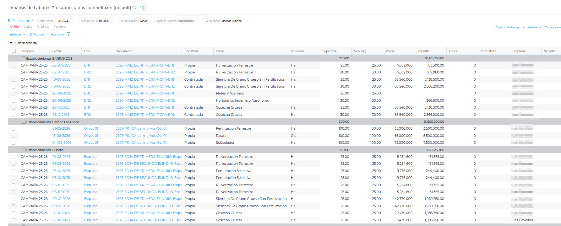

Muestra el detalle de las labores cargadas en la Planificación Agrícola, ítem por ítem, con sus superficies, cantidades, precios e importes presupuestados. Permite analizar lo que fue planificado en cada lote y actividad, con posibilidad de filtrar por campaña, ambiente, tipo de labor y presupuesto.
Soporta vistas de grilla, cubo, gráfico y tablero.

Qué hace y qué no hace
:backhand_index_pointing_right: El informe muestra únicamente ítems planificados (presupuestados). No incluye laboreos ejecutados ni órdenes de trabajo ordenados, aunque el mismo SP pueda traerlos cuando se invoca desde otros contextos.
:backhand_index_pointing_right: Por defecto no incluye insumos, cuadrilla ni producción planificados. Solo muestra ítems de tipo labor.
:backhand_index_pointing_right: Si se selecciona un Presupuesto de tipo Forecast, solo trae planes activos o planes cuyos lotes estén cerrados.
:backhand_index_pointing_right: Si no se selecciona ningún presupuesto, trae todos los planes que cumplan los demás filtros.
:backhand_index_pointing_right: La grilla agrupa automáticamente por Establecimiento y Actividad, con subtotales de Superficie, Horas, Otros e Importe. El total general aparece al pie.
:backhand_index_pointing_right: Los laboreos generales (sin lote-actividad asignado) también aparecen en el informe, pero sin datos de Lote, Actividad, Campaña ni Ambiente.
