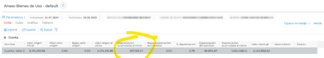

Al emitir el Anexo de Bienes de Uso, se detecta que algunos campos, específicamente el de “Depreciación acumulada al inicio”, no muestran el importe correcto según la definición de la base de conocimiento.
Se espera que el campo refleje la sumatoria de la depreciación acumulada anterior a la fecha “Desde” seleccionada, incluyendo los ajustes por inflación generados.

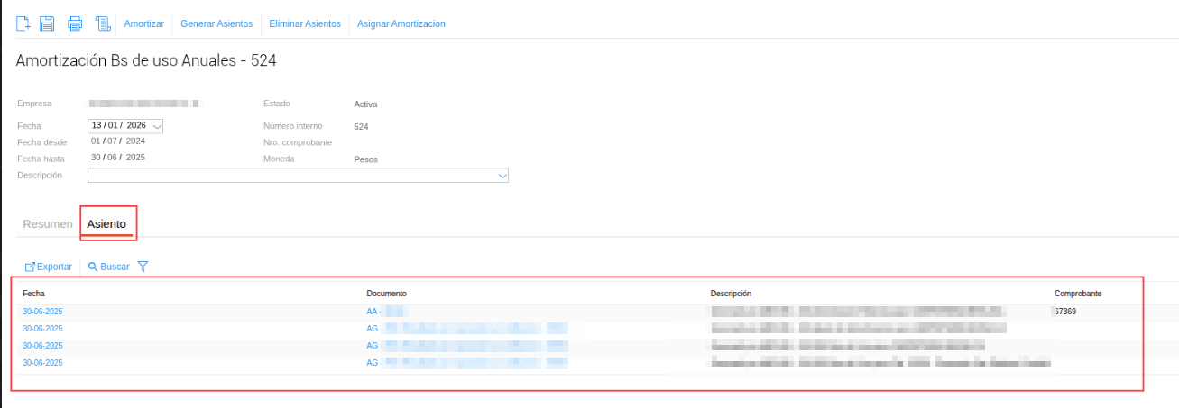

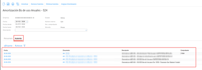

El campo “Depreciación acumulada al inicio” (y otros campos como valor de origen) se alimenta directamente de los movimientos contables. La diferencia en la visualización de los saldos ocurre porque el proceso de amortización se realizó sin la generación de sus respectivos asientos contables. Al no existir el asiento en el diario, el informe no tiene registros que sumar para dicho período.
Para que el informe refleje los saldos correctamente, es necesario asegurarse de que las amortizaciones tengan sus asientos generados y asentados.
  1. Revisar el proceso de Amortización: Dirigirse a: Menú → Gestión Empresarial → Activos fijos → Amortización de Bienes de Uso.
  2. Generar Asientos: Si el proceso de amortización ya existe pero no se generaron asientos, se debe proceder a generar los asientos correspondientes.

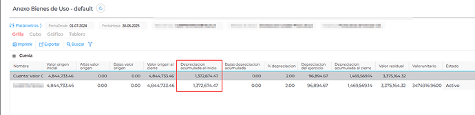

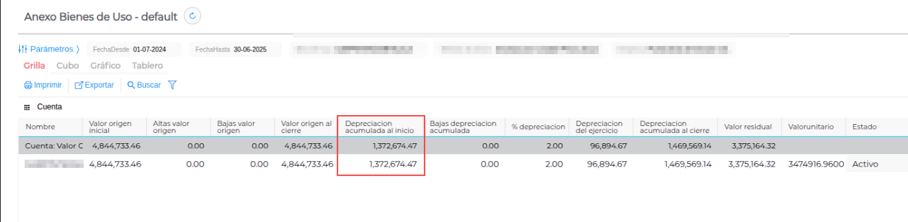

  3. Visualizar el Informe: Volver a emitir el Anexo de Bienes de Uso. Los campos “Valor origen inicial” y “Depreciación acumulada al inicio” ahora deben mostrar la sumatoria correcta basada en los asientos contables generados.
