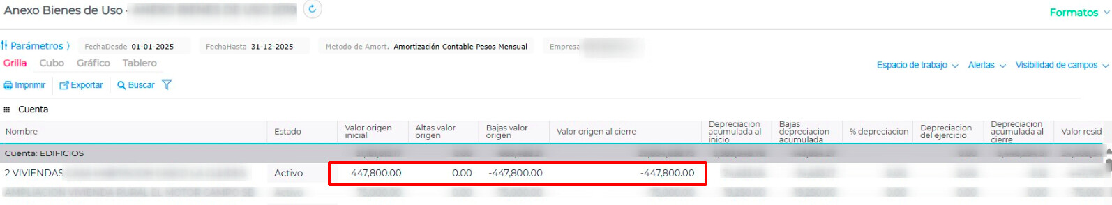

Anexo de Bienes de Uso - No informa correctamente el "Valor Origen al Cierre"
El Anexo de Bienes de Uso muestra valores incorrectos en las columnas Valor origen inicial, Bajas valor origen y Valor origen al cierre.
Ruta: Menú - Gestión Empresarial - Activos Fijos - Informes - Anexo de Bienes de Uso
El Anexo de Bienes de Uso muestra valores incorrectos cuando el alta del bien no se encuentra registrada en el módulo de Bienes de Uso. Para que el sistema pueda determinar correctamente el valor de origen y reflejar los movimientos en el anexo, es necesario que el alta del bien esté registrada, ya sea a través de una Factura de Compra o mediante un Asiento Genérico.
Adicionalmente, cuando existe una baja de un bien de uso, es indispensable corregir la ficha del bien y registrarlo con Estado: Baja, indicando la fecha correspondiente. Si la baja solo se registra a nivel contable y no se informa en la ficha del bien, el Anexo no puede reflejar correctamente la información.

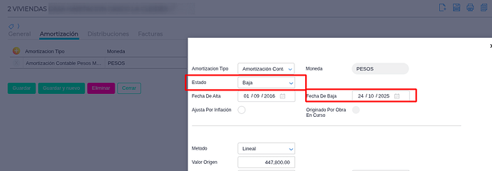

  1. En caso de haberse registrado la baja del bien de uso, es indispensable ingresar al maestro de bienes de uso y actualizar el estado del mismo con su respectiva fecha de baja.
    Ruta: Menú - Gestión Empresarial - Activos Fijos - Maestros - Bienes de Uso

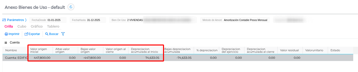

  1. Volver a consultar el Anexo de Bienes de Uso.
