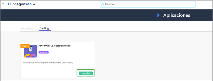

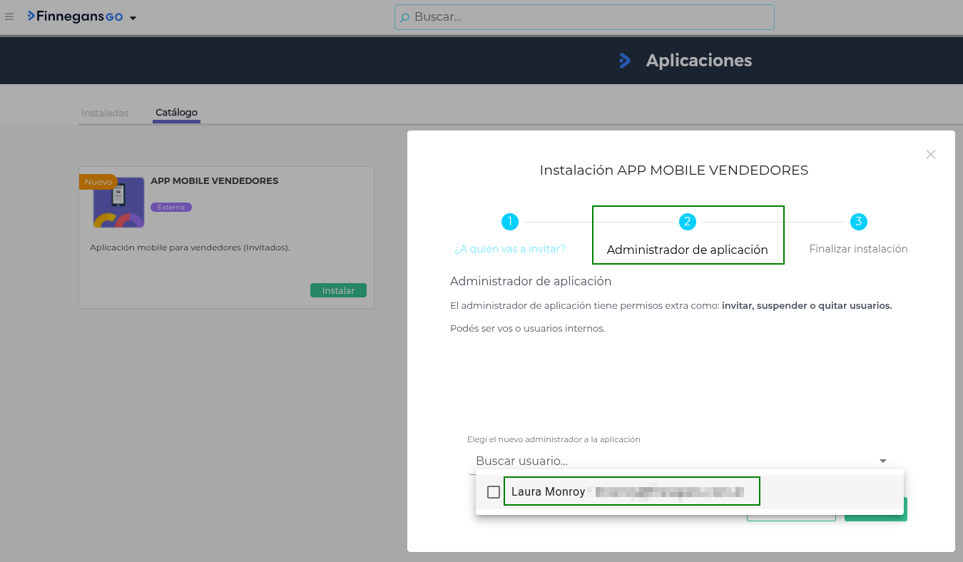

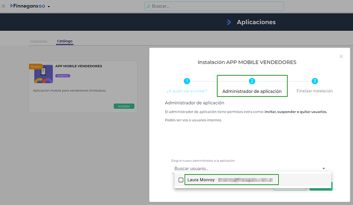

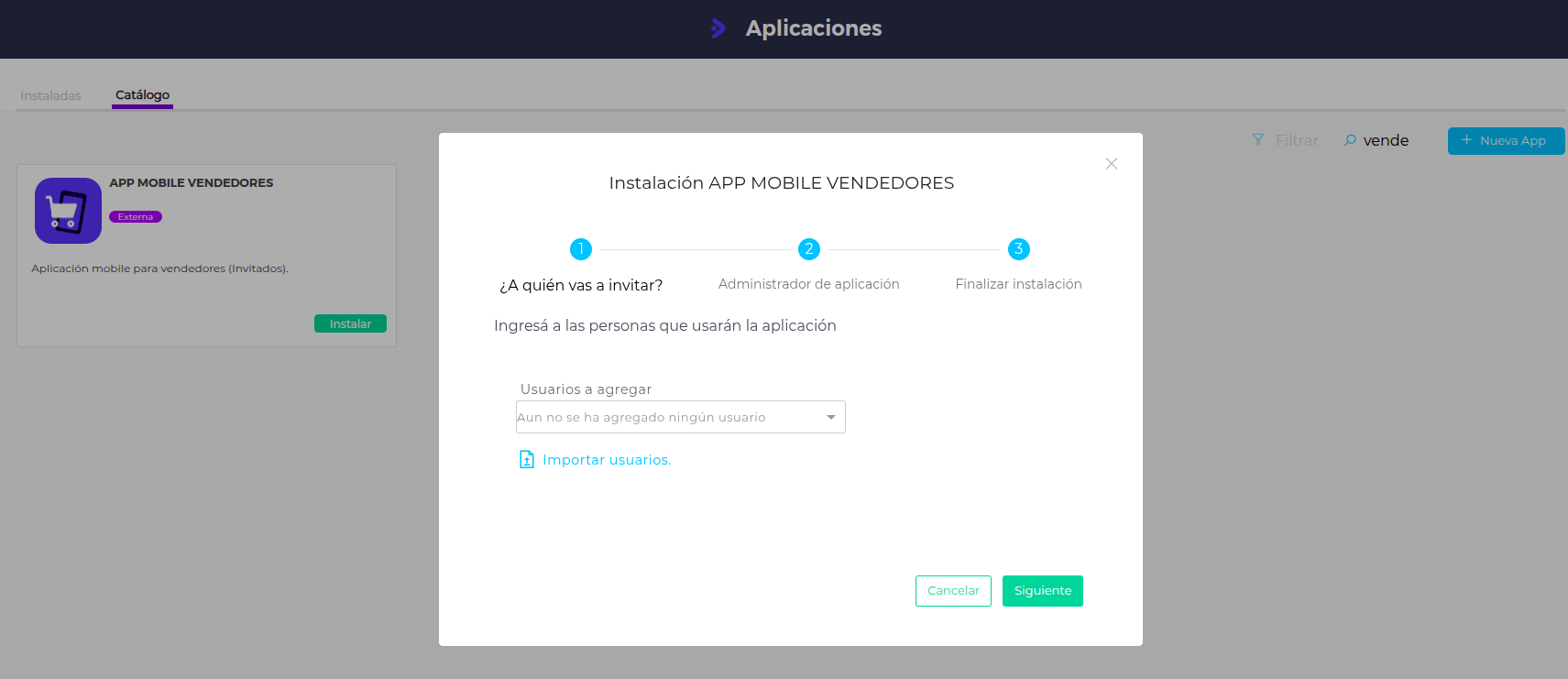

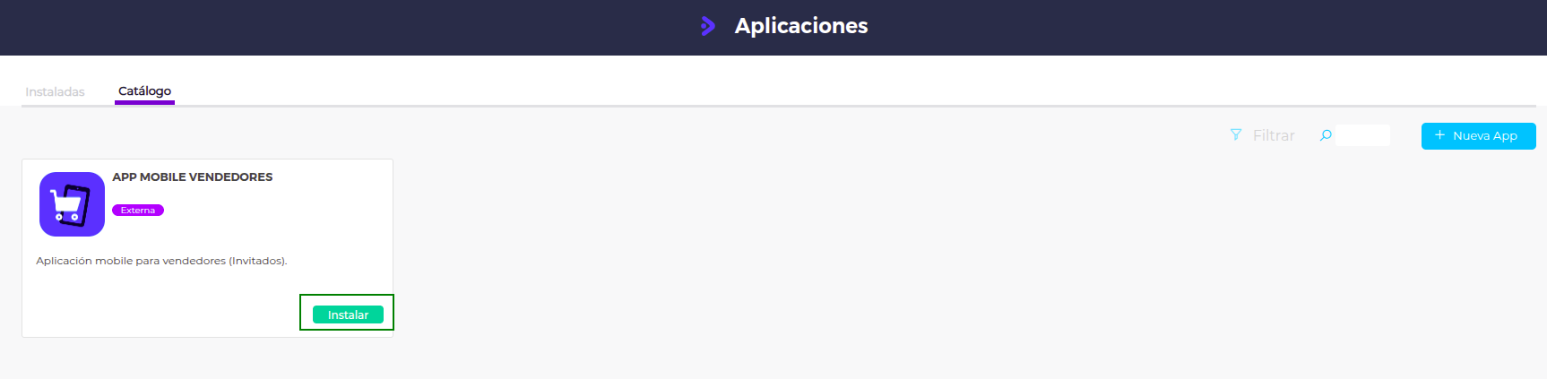

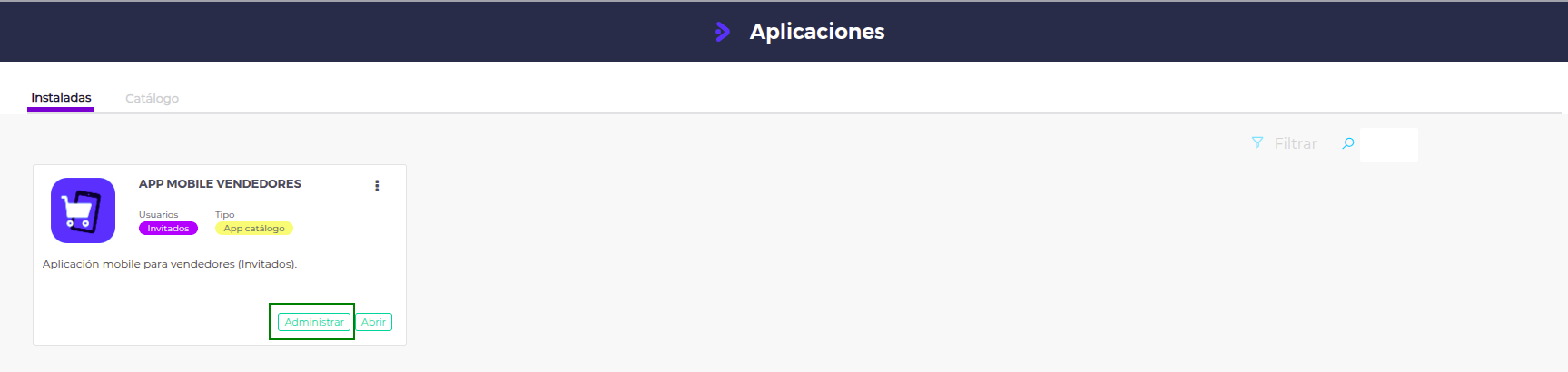

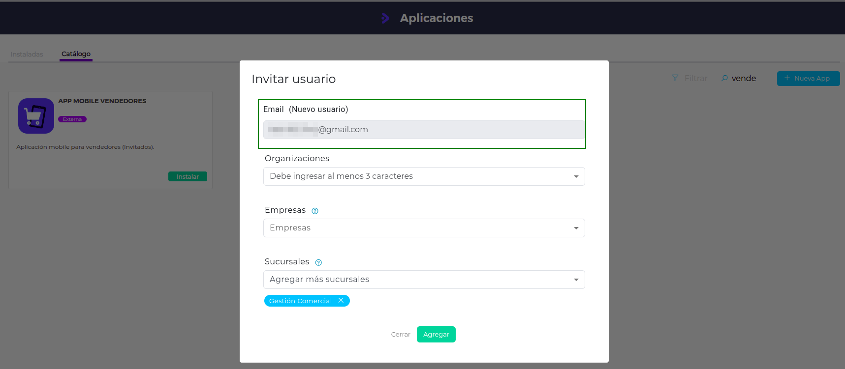

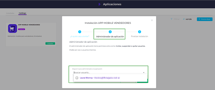

Instalación de la Aplicación

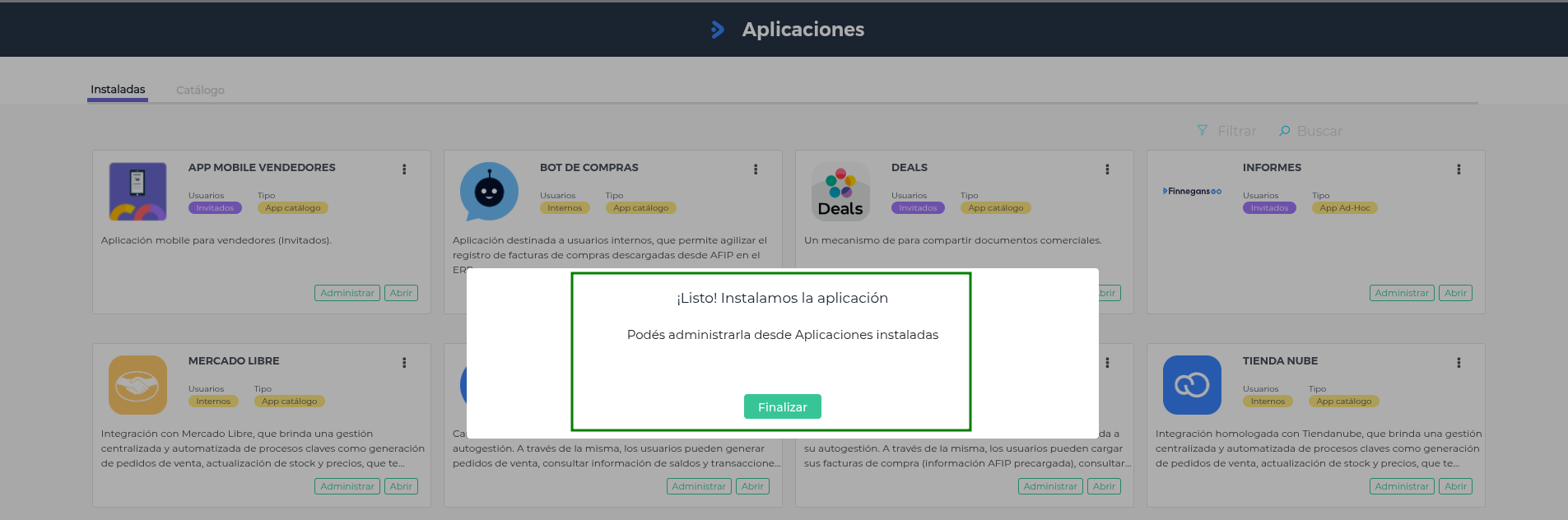

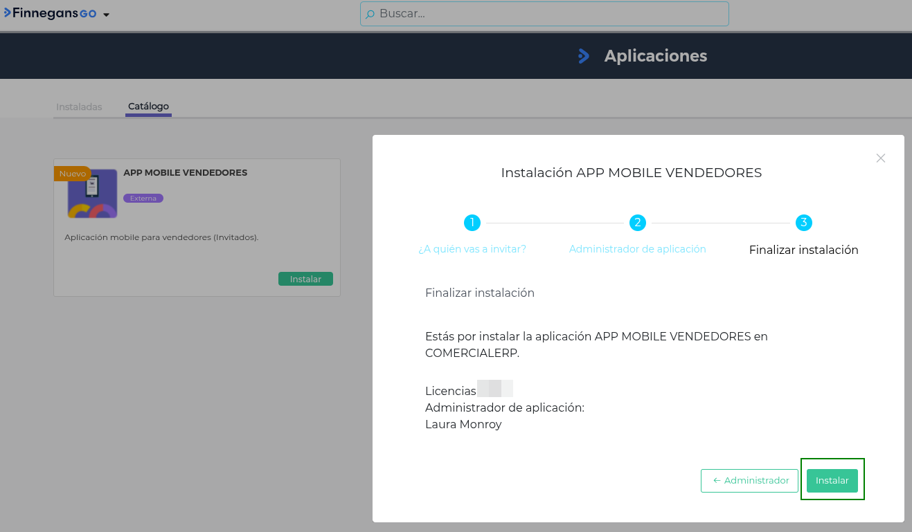

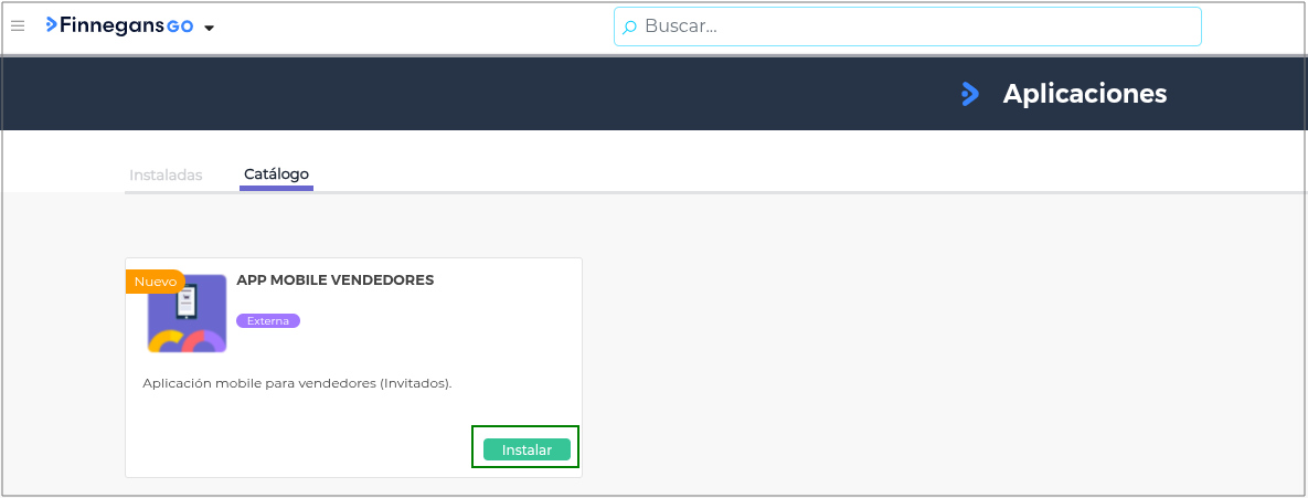

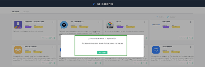

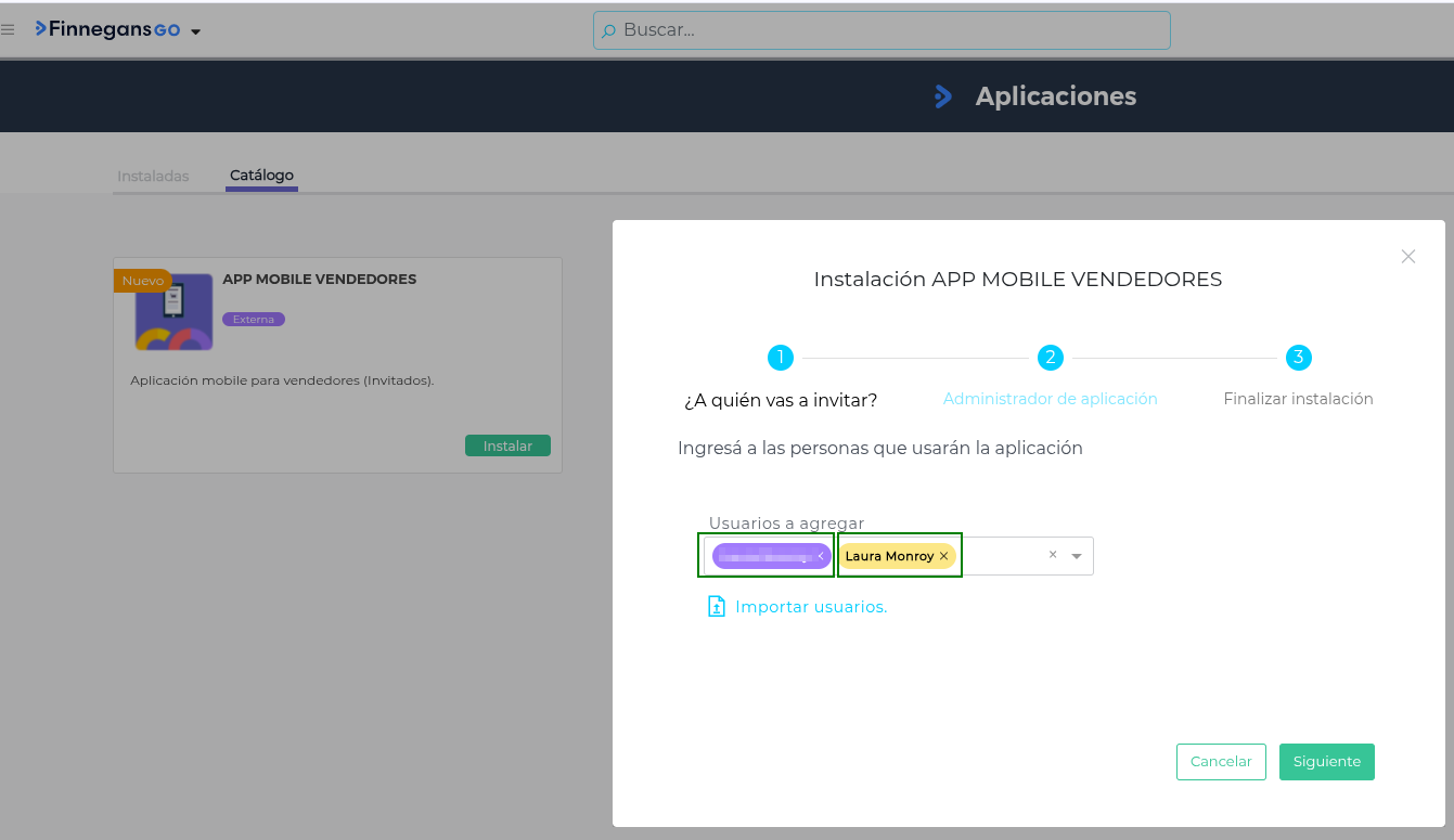

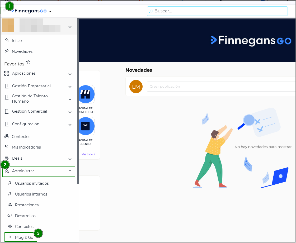

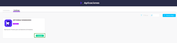

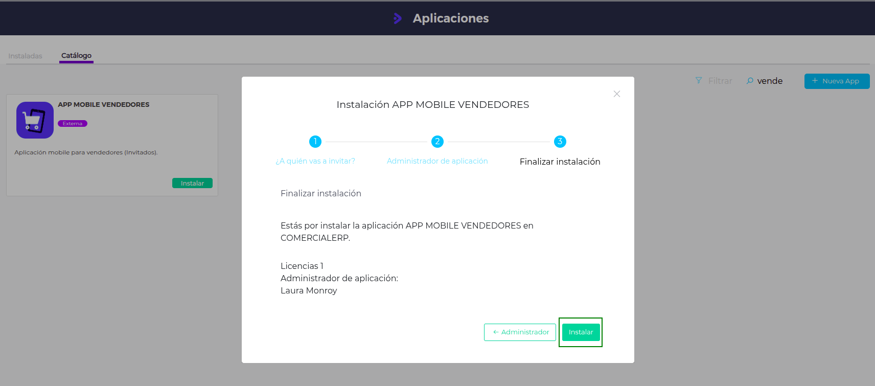

En Finnegans, acceder a Menú → Administrar → Plug & Go → Aplicaciones →Catálogo.
En la solapa “Catálogo”, buscar la aplicación e instalarla.
Para poder instalar la aplicación es necesario contar con permisos de Administrador en la empresa para la cual se instalará. Si tenés dudas, te dejo el Video

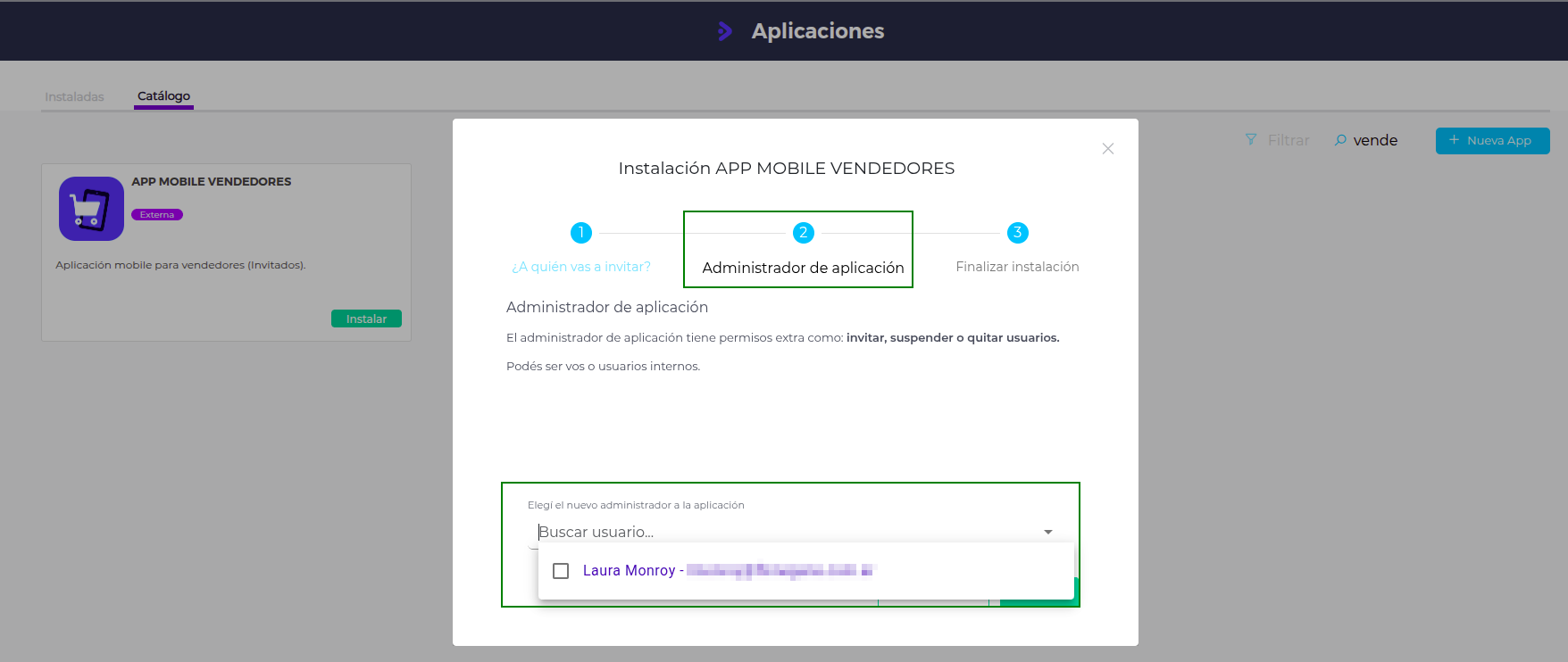

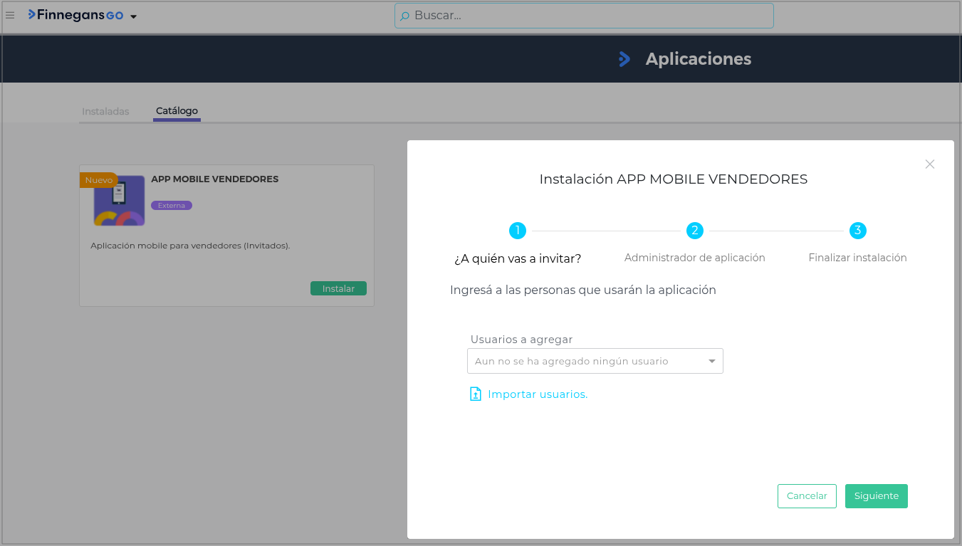

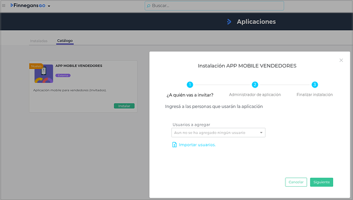

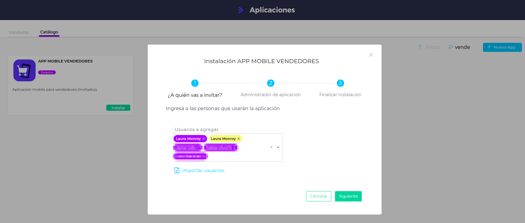

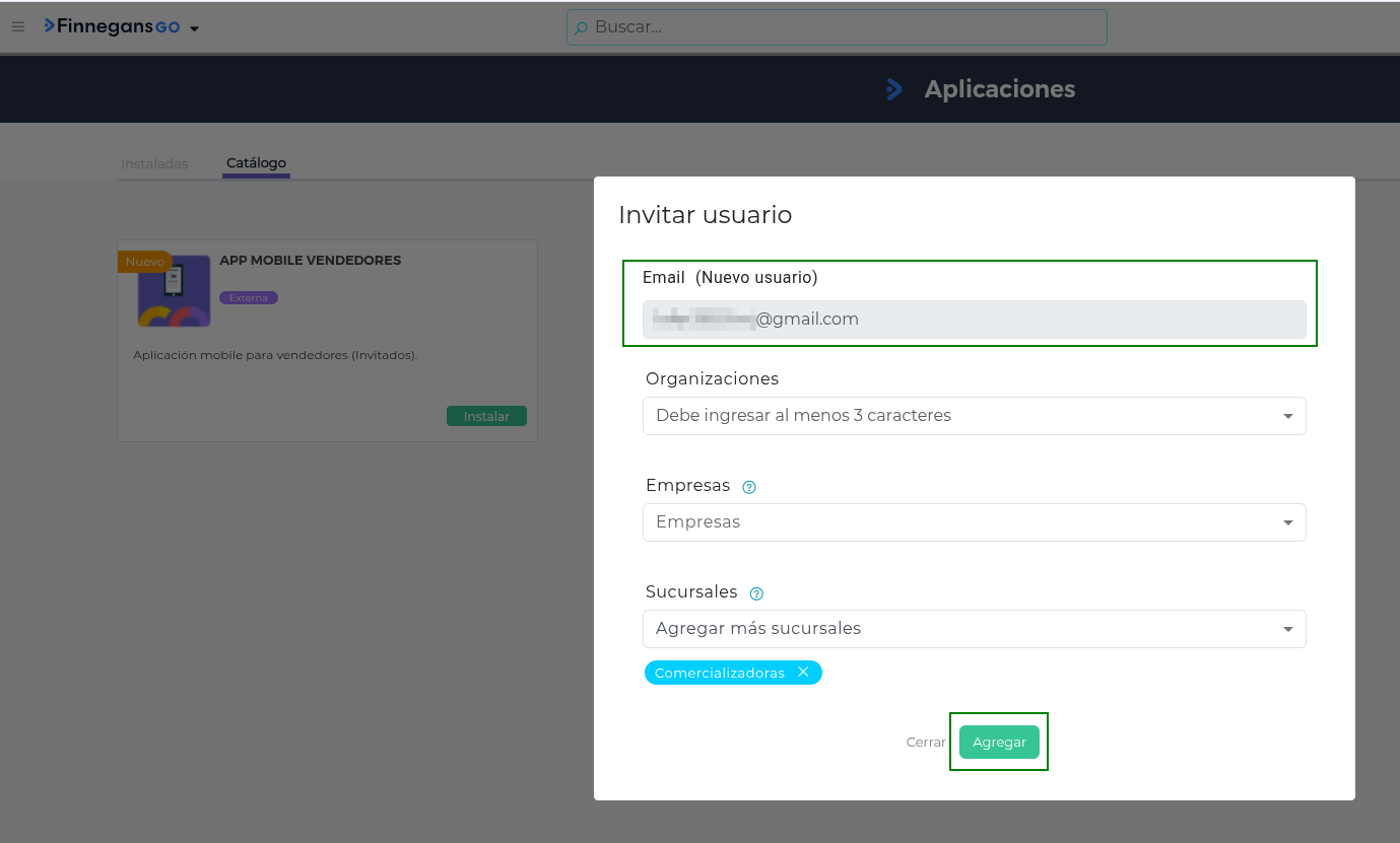

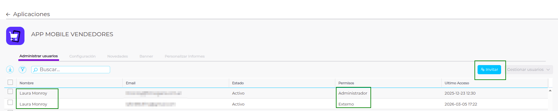

Al presionar “Instalar”, se abrirá una ventana emergente desde la cual se podrán invitar tanto a usuarios internos (administradores de la aplicación) como a usuarios externos (invitados que utilizarán la aplicación).
Se deberá ingresar el correo electrónico del usuario y seleccionar la Sucursal a la cual será invitado:
Ejemplo de usuario interno y externo:
Se selecciona el usuario interno que será el Administrador de la aplicación:
El sistema nos informa que la aplicación ha sido instalada:

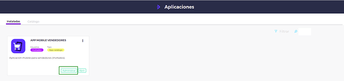

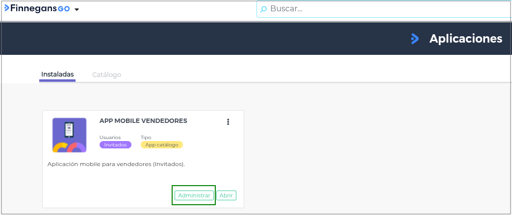

Una vez instalada, la aplicación estará disponible en la solapa “Instaladas”, desde “Administrar” se podrá ingresar a la aplicación y definir las configuraciones y gestionar la invitación más usuarios, tanto internos como externos, mediante el botón “Invitar” donde solicitará email para enviar la invitación.

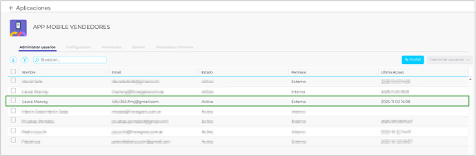

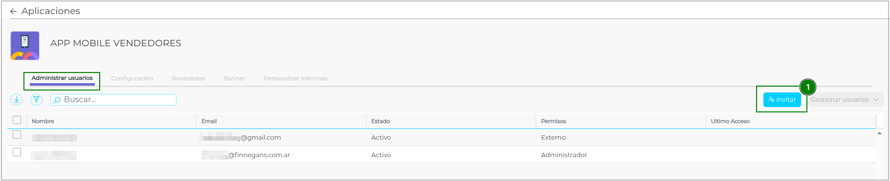

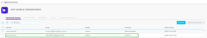

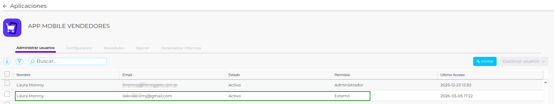

Invitar a Vendedores (usuario externo o invitado)
El usuario Administrador podrá invitar a los usuarios externos, es decir, a los Vendedores, desde la solapa “Administrar usuarios”:

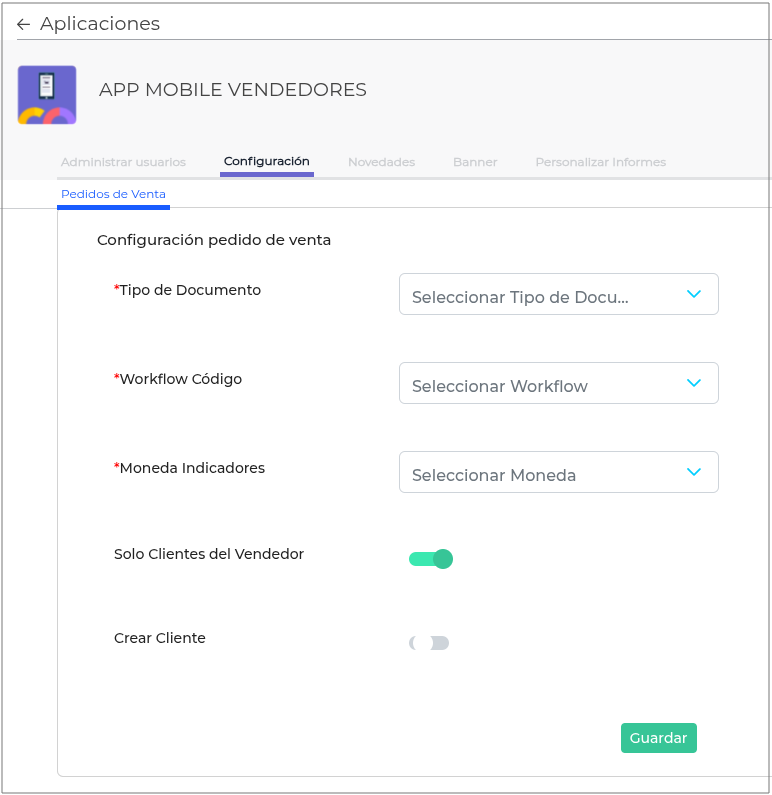

Configuración de la Aplicación

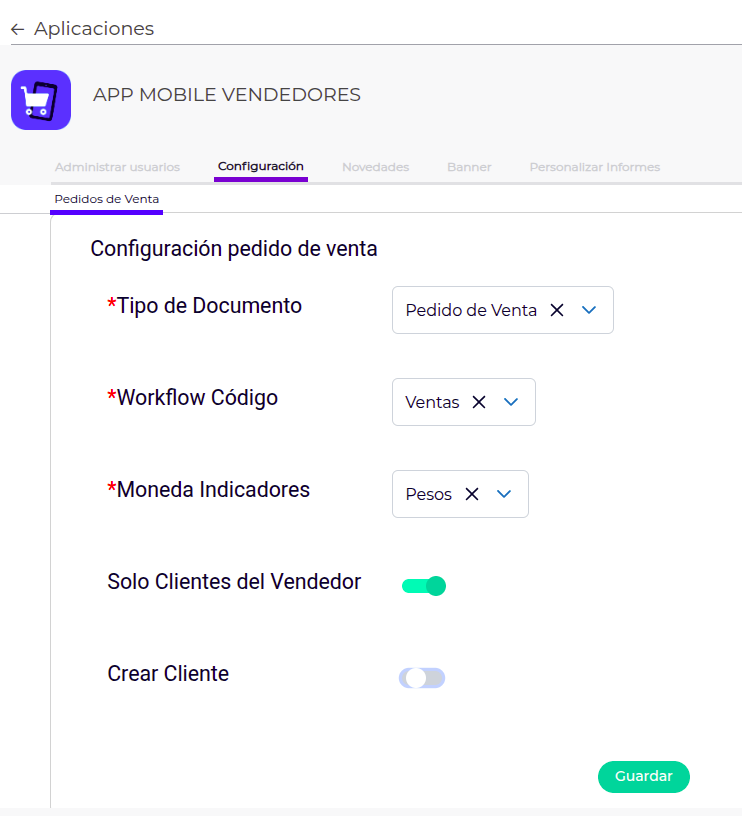

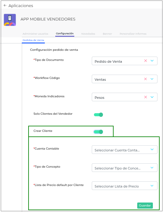

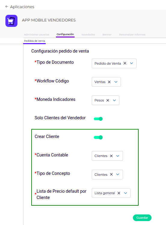

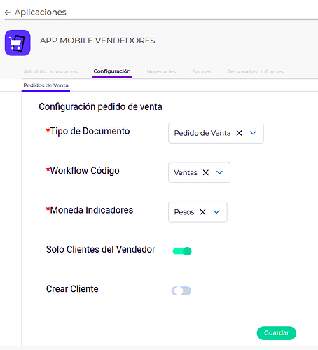

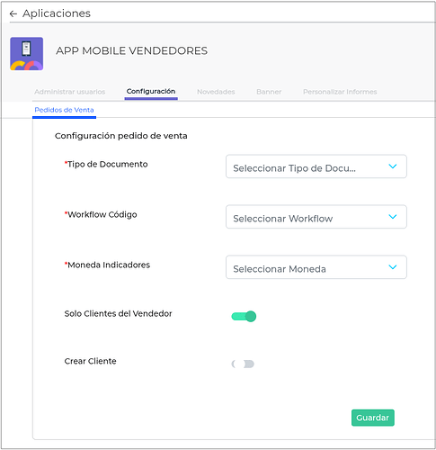

Solapa “Configuración”

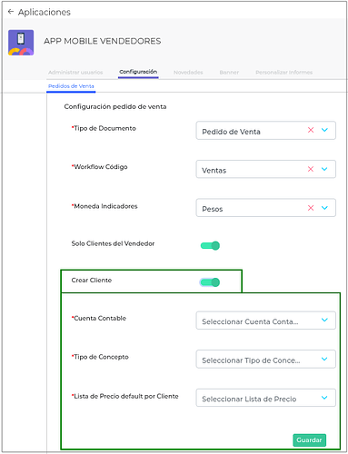

Esta solapa contiene las configuraciones clave para el funcionamiento de la aplicación:
  • Tipo de documento: define el tipo de documento que se enviará al ERP con la información de la venta, es decir, el documento que se gestionará desde la aplicación. En este caso, será un “Pedido de Venta”, por lo que el selector mostrará todas las opciones de documentos disponibles dentro de la categoría “Pedido de Venta” del maestro Tipos de documentos.
  • Workflow Código: entre las opciones del selector estarán disponibles todos los workflows a los que pertenezca el documento configurado en el selector “Tipo de Documento”. Se selecciona “Ventas”, ya que “Pedido de Venta” pertenece a este flujo operativo.
  • Moneda Indicadores: la moneda seleccionada será la utilizada para mostrar los Indicadores de Métricas que aparecen en la Pantalla Principal (Home) de la aplicación.
  • Solo Clientes del Vendedor: es un botón del tipo Encendido/Apagado. Por defecto, viene Encendido:
    • Si está Encendido: se mostrarán solo los Clientes asignados al Vendedor que está logueado en la aplicación.
    • Si está Apagado: se mostrarán todos los Clientes registrados en el ERP para la Empresa, independientemente del Vendedor que está logueado en la aplicación
  • Crear Cliente: es un botón del tipo Encendido/Apagado. Por defecto viene apagado:
    • Si está Apagado: no se visualizan los selectores “Cuenta Contable”, “Tipo de Concepto”, “Lista de Precios default por Cliente” y el botón “:plus:” no estará visible, ni disponible, en la pantalla de “Clientes”, es decir, no será posible crear nuevos Clientes desde la pantalla de Clientes.
    • Si está Encendido: se visualizan los selectores que deben completarse obligatoriamente:
      “Cuenta Contable”: la cuenta que se configure en el selector se asignará por defecto a todos los nuevos Clientes creados desde la aplicación. Es la cuenta con la que se guardará en el ERP.
      “Tipo de Concepto”: el concepto que se configure en el selector se asignara por defecto a todos los nuevos Clientes creados desde la aplicación. Es el concepto con el que se guardará en el ERP.
      “Lista de Precios default por Cliente”: la lista que se configure en el selector se asignará por defecto a todos los nuevos Clientes generados desde la aplicación. Es la lista que se guardará en el ERP.
Importante: En la aplicación, el Vendedor no podrá ingresar manualmente el precio de los productos, ya que estos se obtendrán automáticamente de la Lista de Precios asociada al Cliente. Es importante que todos los Clientes tengan una Lista de Precios asignada en el ERP. Por este motivo, al crear un nuevo Cliente desde la aplicación, se le asignará automáticamente la Lista de Precios seleccionada en la configuración.

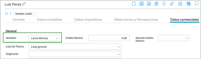

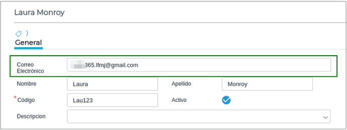

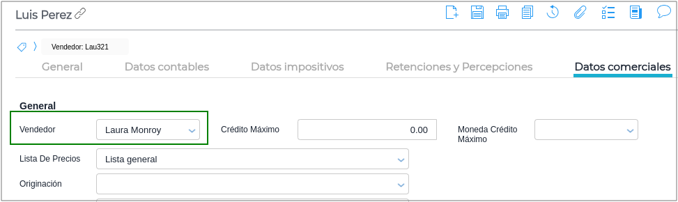

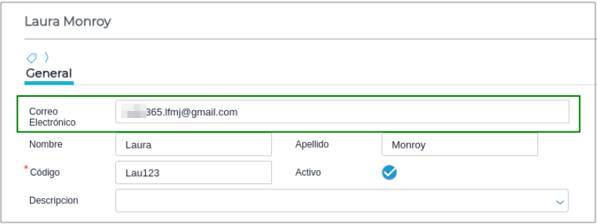

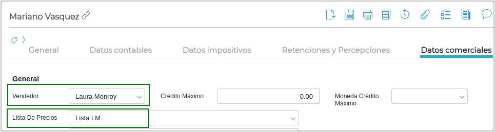

Configuración del Vendedor logueado en la Aplicación
El correo electrónico con el que el Vendedor inicia sesión en la aplicación debe coincidir con el que tiene configurado en la sección “Administración de usuarios” de la Configuración.
Importante: en caso de que el vendedor no esté registrado en el Maestro de Vendedores del ERP, deberá ser dado de alta, completando el mismo correo electrónico con el que fue invitado, para poder visualizar en la aplicación todos los Clientes que tenga asociados y gestionar los Pedidos de Venta. Ejemplo:
  • Administración de usuario:
  • Maestro de Vendedores:

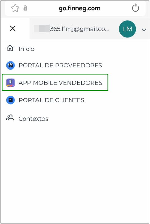

Ingresar a la Aplicación

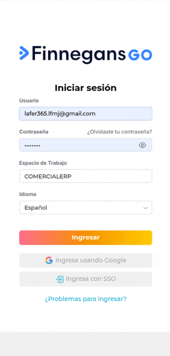

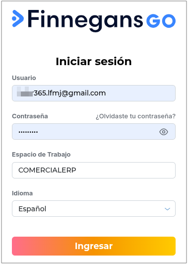

Cuando se realicen y habiliten todas las configuraciones anteriormente indicadas, el Vendedor (usuario externo) podrá ingresar en la aplicación.
El Vendedor podrá ingresar a la App Mobile Vendedores a través del enlace que le llegará a su correo electrónico o a través de la pantalla de inicio de sesion completando:
  • Usuario
  • Contraseña
  • Espacio de Trabajo

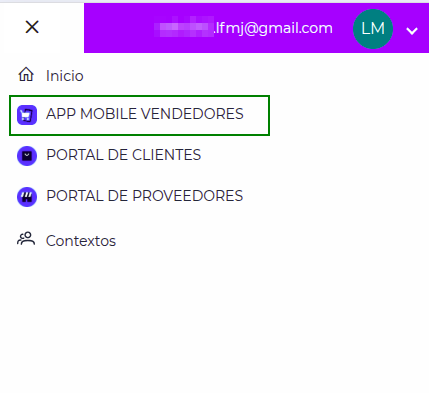

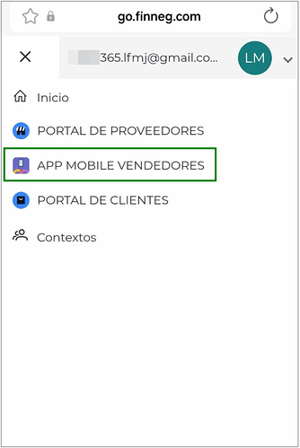

Al ingresar verá en la pantalla, todas las aplicaciones a las que tiene acceso. Deberá seleccionar “App Mobile Vendedores”:

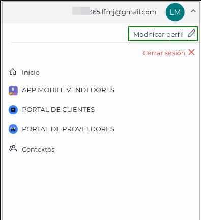

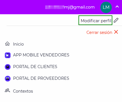

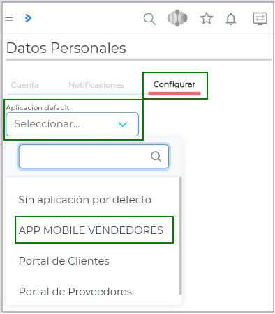

También podrá, si lo desea, configurar la aplicación como predeterminada, de modo que al iniciar sesión sea la App a la que acceda automáticamente.
Para esto tendrá que ir a Menú > Modificar perfil > Configurar > Aplicación default:
Al iniciar sesión, accede automáticamente a la App seleccionada:

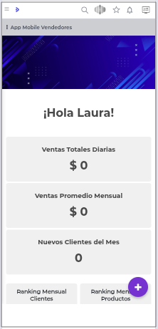

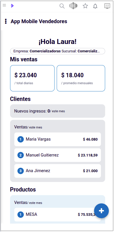

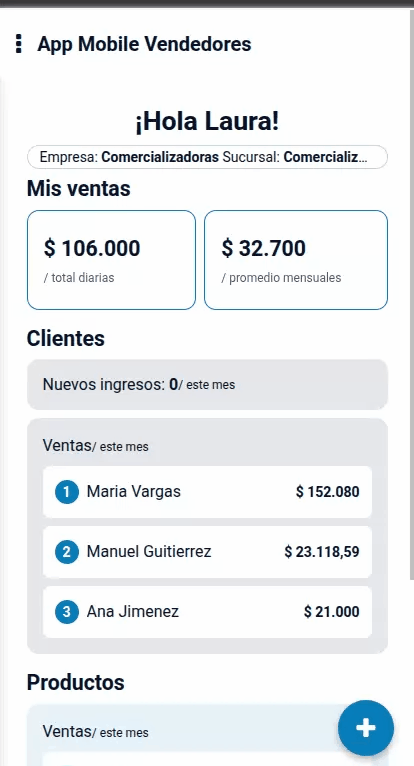

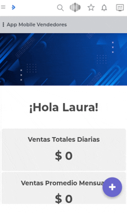

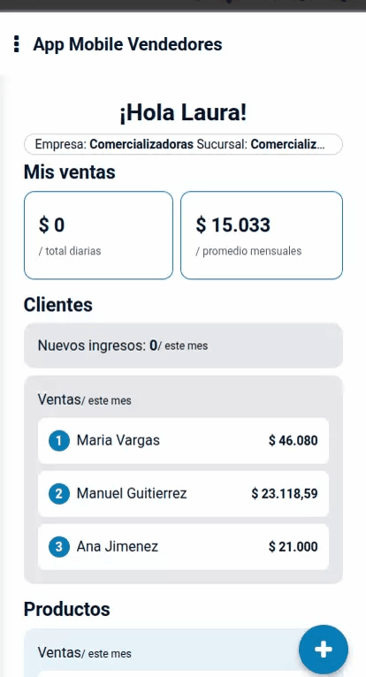

Home

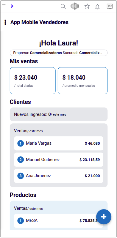

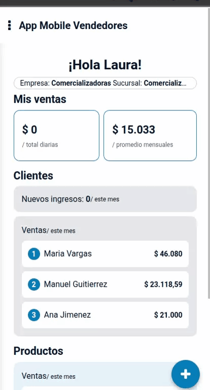

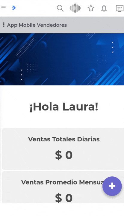

Al iniciar sesión, encontrará el Home de la Aplicación o Pantalla de Inicio, donde visualizará el nombre del vendedor, la empresa y sucursal en la que esta logueado y los diferentes indicadores de métricas:
  • Mis Ventas
    • Totales diarias
    • Promedio mensuales
  • Clientes
    • Nuevos ingresos del mes
    • Top 3 de clientes a los que el vendedor realizó más ventas en el mes
  • Productos
    • Top 3 de los productos mas vendidos
  • Ventas Totales Diarias: suma total de Pedidos de Venta registrados en el día por el Vendedor logueado.
  • Ventas Promedio Mensual: refleja el promedio de Pedidos de Venta acumulado en el mes para el Vendedor logueado.
  • Nuevos Clientes del Mes: cantidad de Clientes que dio de alta en el mes el Vendedor logueado
  • Top 3 Mensual de Clientes: muestra un listado del Top 3 mensual de Clientes con el monto total según los Pedidos de Venta realizados por el Vendedor logueado. Permite identificar los Clientes con mayor impacto en la facturación.
  • Top 3 Mensual Productos: muestra un listado del Top 3 mensual de Productos con el monto total según los Pedidos de Venta realizados por el Vendedor logueado. Permite identificar los Productos con mayor impacto en la facturación.

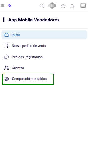

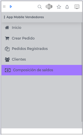

Menú de la Aplicación:
Está disponible desde cualquier funcionalidad de la aplicación y permite ingresar a las funcionalidades, las cuales son:
  • Nuevo pedido de venta
  • Pedidos Registrados
  • Clientes
  • Composición de saldos

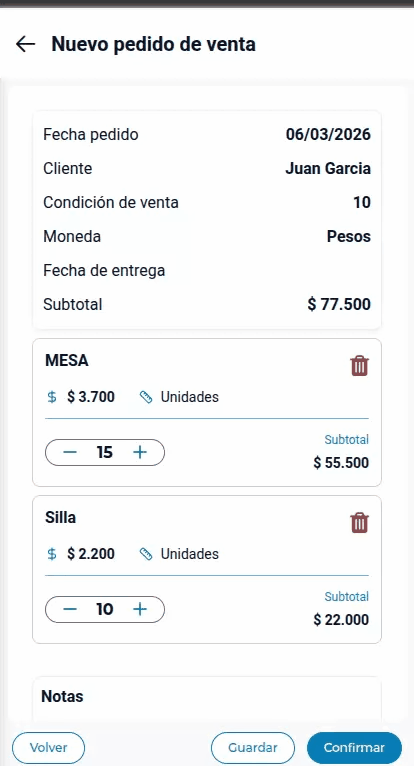

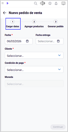

Al acceder a esta funcionalidad se podrán crear Pedidos de Venta:
CPT2603060900-414x766

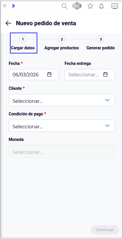

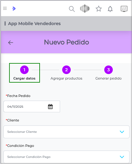

La creación de un Pedido de Venta se compone de tres pasos, en los cuales deberá completarse determinada información. Algunos de los campos serán obligatorios.
A continuación, se detallan cada uno de los pasos.

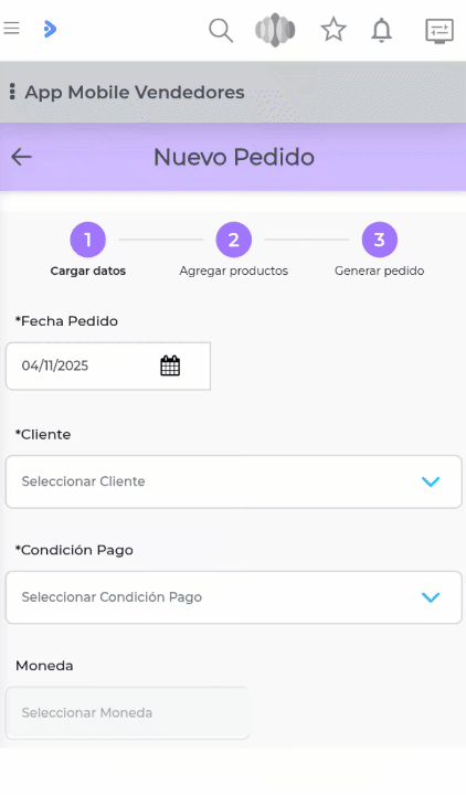

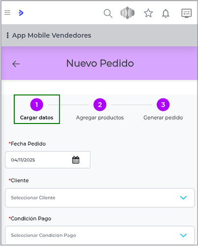

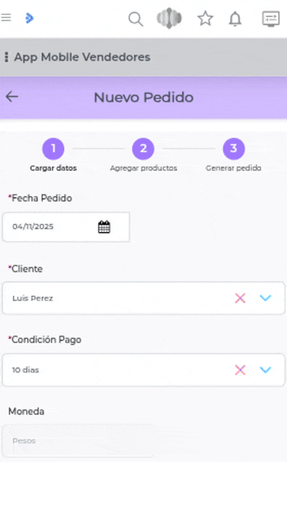

Paso 1 - Cargar datos
Campos obligatorios:
  • Fecha Pedido: deberá ingresar fecha de creación del Pedido.
  • Cliente: el selector traerá los Clientes del Maestro de Clientes del ERP.
    • Si en la configuración de la aplicación el campo “Solo Clientes del Vendedor” está Encendido, trae el listado de Clientes asociados al Vendedor en el ERP para el Espacio de Trabajo.
    • Si en la configuración de la aplicación el campo “Solo Clientes del Vendedor” está Apagado, trae el listado de Clientes del ERP para el Espacio de Trabajo.
  • Condicion de Pago: al seleccionar un cliente, se completa automáticamente con la condición de pago que tenga configurada por defecto en el Maestro de Clientes, caso contrario permanecerá vacio para que el Vendedor seleccione manualmente la condicion de pago.
Otros campos:
  • Moneda: no es un campo que pueda editar el Vendedor, ya que se completa automaticamente con la Moneda que tenga configurada la Lista de Precios asociada al Vendedor.
  • Fecha Entrega: esta fecha se le asociara a todos los productos que se agreguen al Pedido de Venta.
CPT2603060925-414x766
Una vez completados los campos obligatorios se podrá avanzar al Paso 2 - Agregar productos.

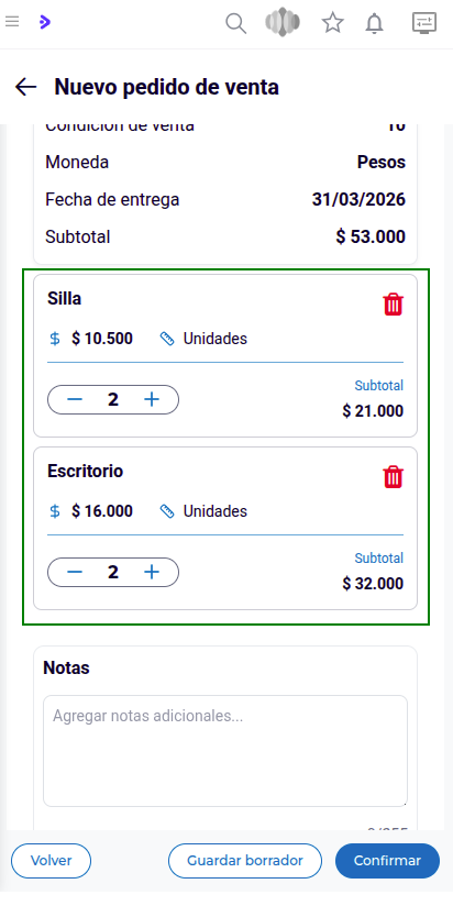

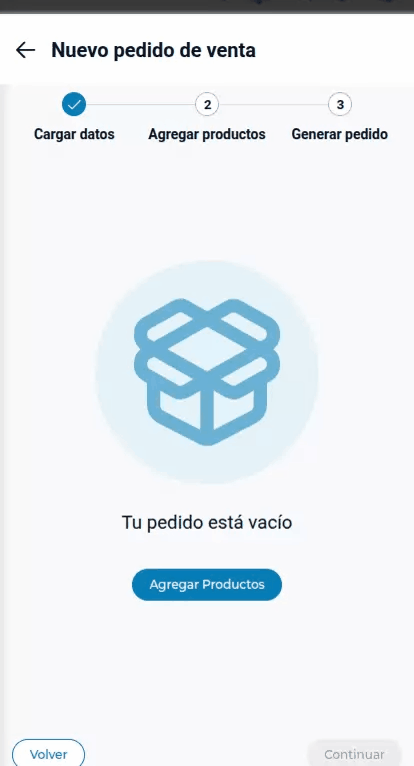

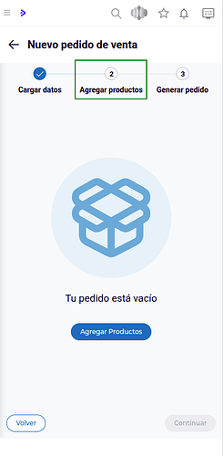

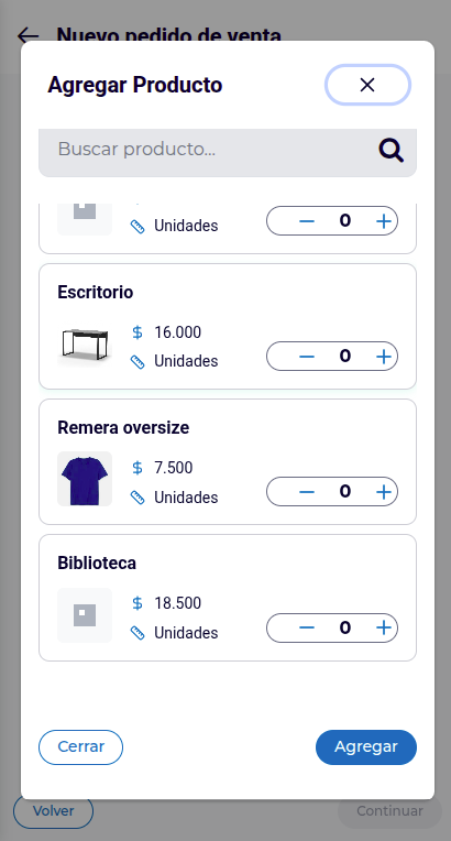

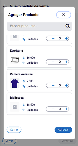

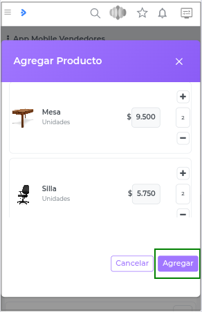

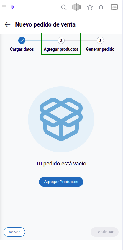

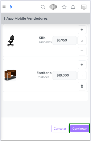

Al presionar “Agregar Productos” se abre una ventana emergente que mostrará todos los productos de componen la Lista de Precios asociada al Cliente:
CPT2603060929-414x766
Una vez agregados todos los productos deseados se podrá avanzar al Paso 3 - Generar pedido

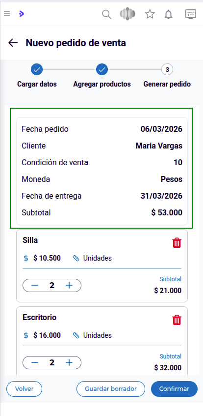

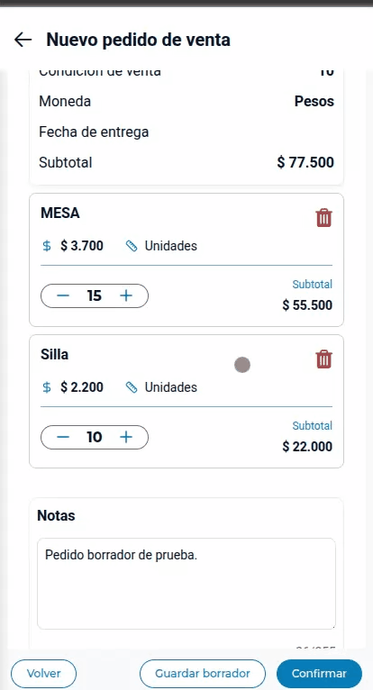

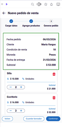

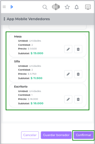

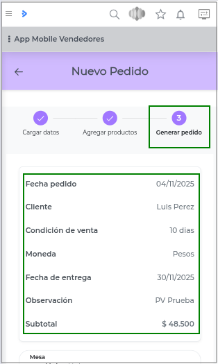

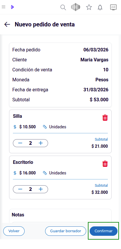

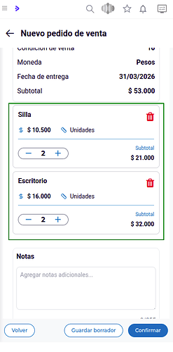

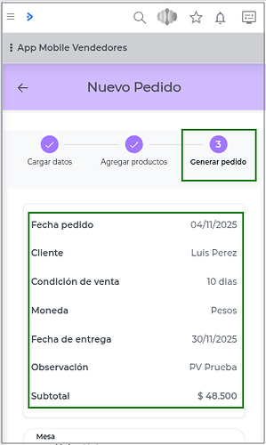

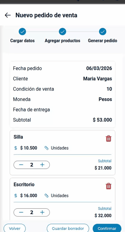

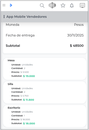

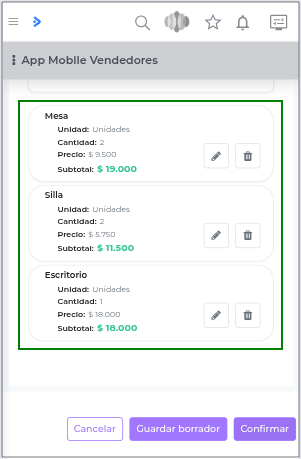

En este paso se ve toda la información que el vendedor cargó anteriormente en las pantallas de “Cargar datos” y “Agregar productos”.
Los productos seleccionados y que conforman el Pedido se presentan en formato tarjeta y recopila la información de: nombre del producto, unidad, cantidad, precio y subtotal.

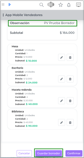

También tiene una sección de Notas, para que el vendedores pueda agregar observaciones.

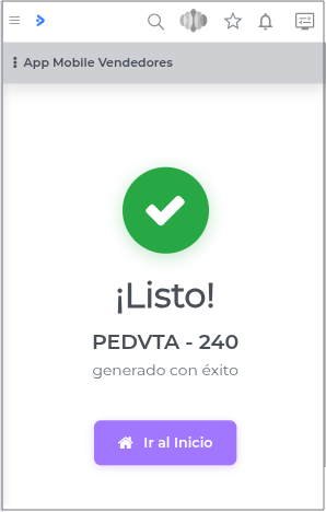

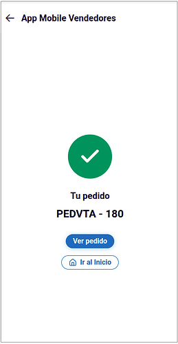

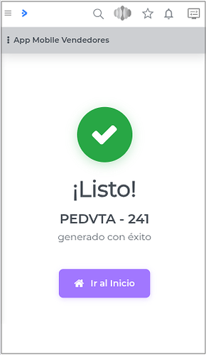

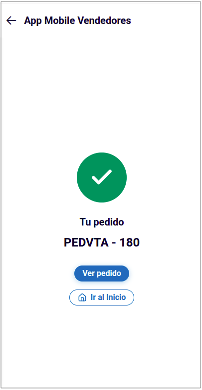

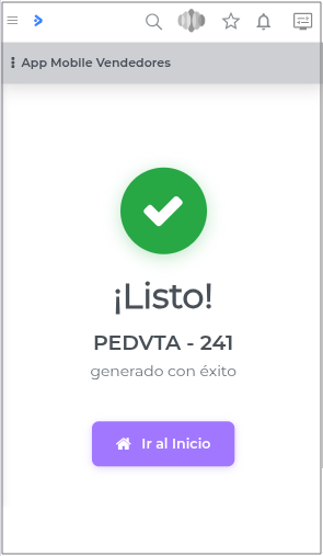

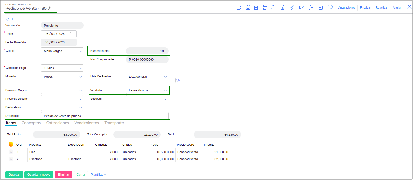

Botón “Confirmar”
Al presionarlo, el Pedido de Venta es registrado en la aplicación en “Pedidos Registrados” en la solapa “Registrados”, enviado al ERP y se informa el numero de Pedido:
CPT2603060943-414x766

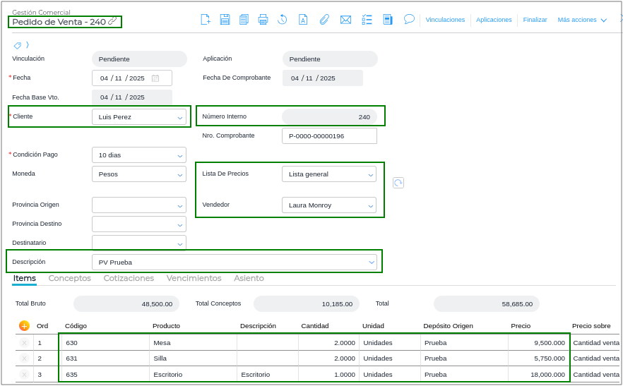

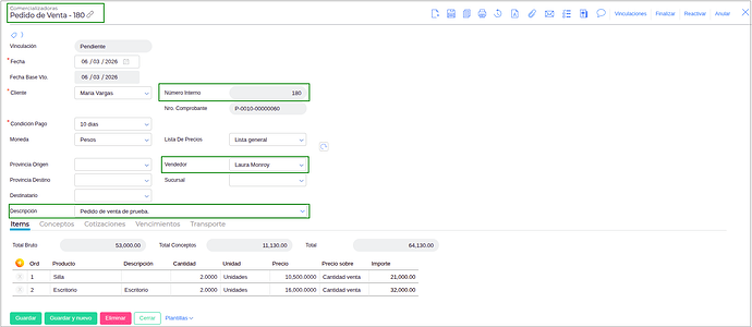

El Pedido de Venta en el ERP:
  • Queda automáticamente asociado al Vendedor que se encuentra logueado en la aplicación, quien es el que lo creó.
  • La Lista de Precios que se visualiza en la cabecera, es la que tiene asociada el Cliente en el Maestro de Clientes.

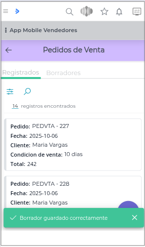

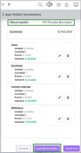

Boton “Guardar borrador”
Al presionarlo, el Pedido de Venta queda almacenado en la aplicación y es enviado al Reporte “Pedidos Registrados” a la solapa “Borradores”.
CPT2603061010-414x766
Importante: cuando el Pedido de Venta se guarda como borrador, no se genera un número de Pedido, si no que se almacena localmente en la aplicación, esto solo ocurre cuando el Pedido de Venta es confirmado y enviado al ERP.

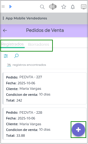

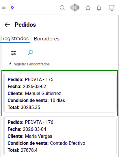

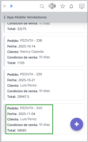

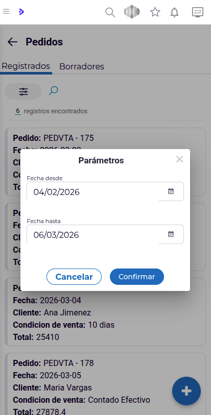

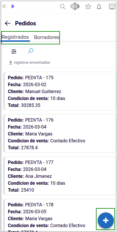

Pedidos Registrados
Este vista muestra una tarjeta por cada Pedido de Venta, al acceder a cada una de las tarjetas se puede ver toda la información que compone a ese pedido.
  • Se puede aplicar filtro por fecha:
CPT2603061104-414x766
El Reporte cuenta con:
  • Solapas “Registrados”
  • Solapa “Borradores”
  • Boton “:plus:”, para crear un Pedido de Venta.

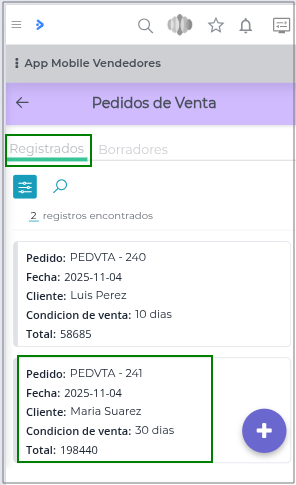

Solapa “Registrados”
Aquí se visualizan todos los Pedidos de Venta que fueron enviados al ERP al accionar el botón “Confirmar” al momento de crear el Pedido.
Cada Pedido se presenta en formato de tarjeta, en cada una de ellas se puede visualizar lo siguiente:
  • Pedido (Nro.)
  • Fecha
  • Cliente
  • Condicion de Venta
  • Total

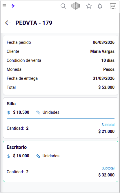

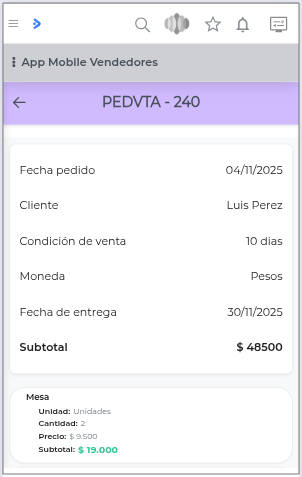

Cuando se accede a una tarjeta, se visualiza todo el detalle del Pedido de Venta:
  • Fecha pedido
  • Cliente
  • Condición de venta
  • Moneda
  • Fecha de entrega
  • Subtotal
  • Una tarjeta por cada producto que conforma el Pedido de Venta
Nota: en los pedidos registrados no se pueden hacer modificaciones.

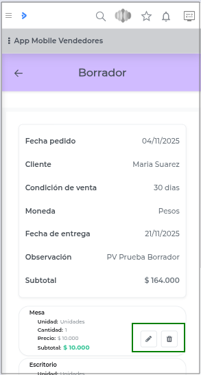

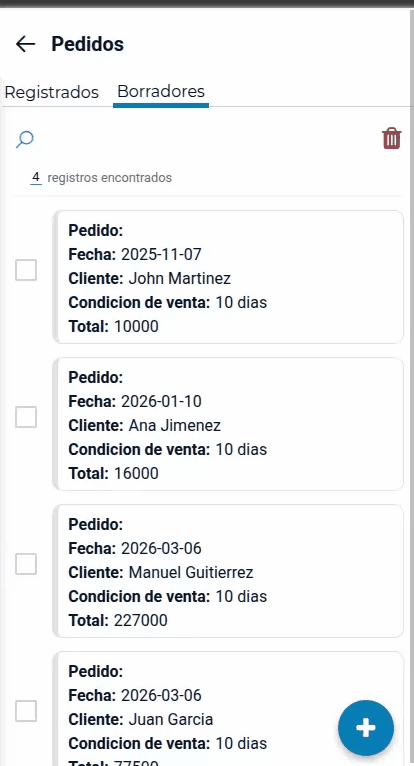

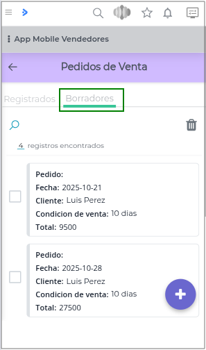

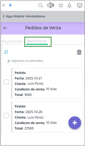

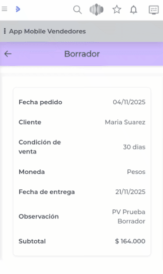

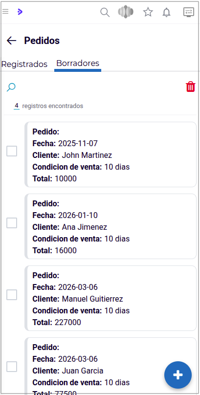

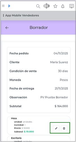

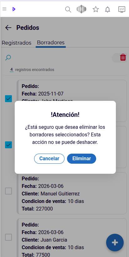

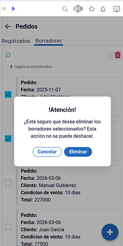

Solapa “Borradores”
Se visualizan todos los Pedidos de Venta que fueron guardados en la operación al accionar el botón “Guardar borrador”.
Desde esta vista es posible realizar modificaciones en el Pedido, se pueden editar cantidades, eliminar productos o eliminar el Pedido desde la grilla:
CPT2603061145-414x766
Botón “Confirmar” desde Pedido de Venta guardado como borrador
Cuando el usuario presiona “Confirmar”, el Pedido de Venta, que se encontraba almacenado en la aplicación como borrador, es enviado al ERP.
Una vez que se confirma, el Pedido de Venta pasa a formar parte de la solapa “Registrados”:
CPT2603061149-414x766

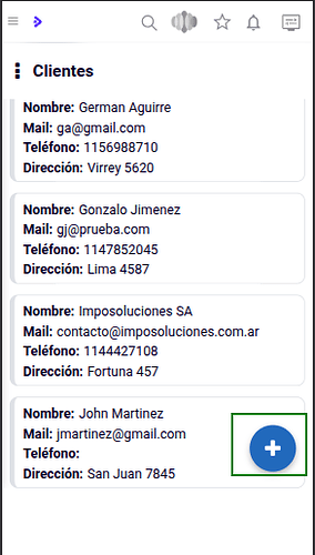

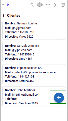

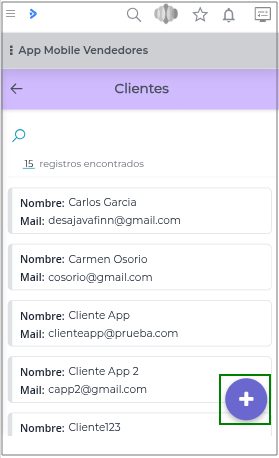

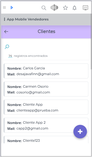

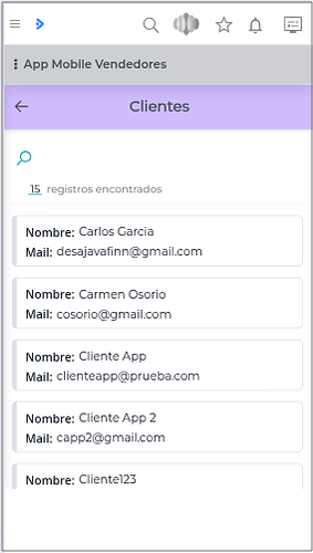

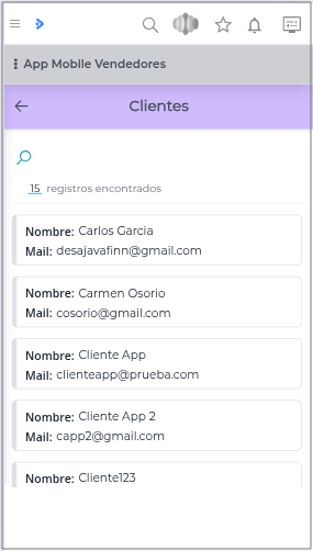

Clientes
Aquí se visualiza el catálogo de Clientes:
  • Si el botón “Solo Clientes del Vendedor” esta Encendido, traerá todos los Clientes del ERP que esten asociados al Vendedor logueado en la aplicacion. Ejemplo:
  • Si el botón “Solo Clientes del Vendedor” esta Apagado, traerá todos los Clientes del ERP, independientemente del Vendedor logueado en la aplicación.
  • Boton “:plus:”, permite crear Clientes.

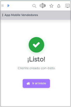

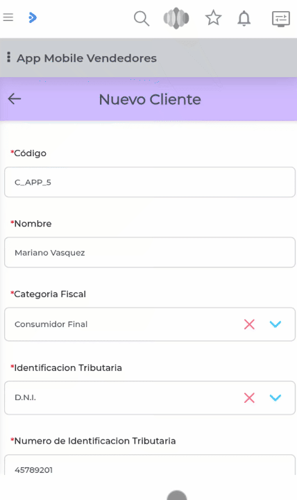

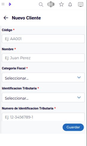

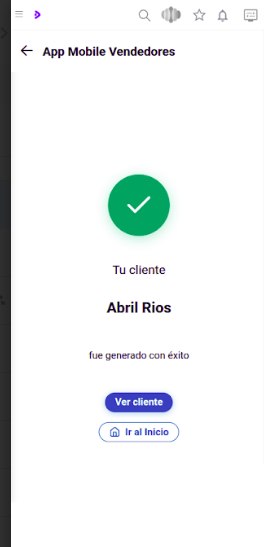

Crear Cliente
Para la creacion de un Cliente, la información mínima requerida es:
  • Código
  • Nombre
  • Categoría fiscal
  • Identificación tributaria
  • Nro. Identificación tributaria
El Cliente creado en la App, se refleja en el ERP:
Botón “:plus:
Permite crear Clientes.
  • Si en la configuración, el campo “Crear Cliente”, esta Encendido, este botón estará visible y será posible crear Clientes desde la aplicación:
  • Si en la configuración, el campo “Crear Cliente”, esta Apagado, este botón no estará visible y no será posible crear Clientes desde la aplicación.

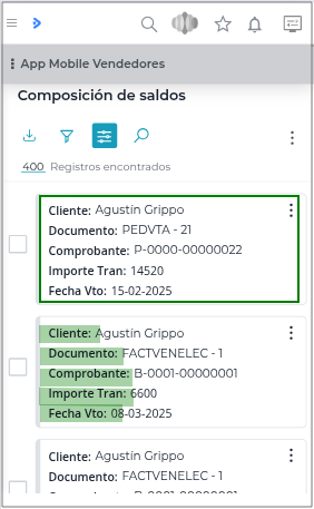

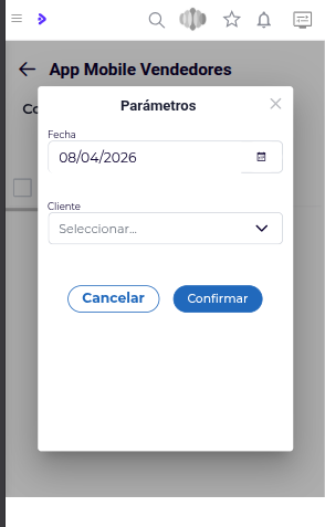

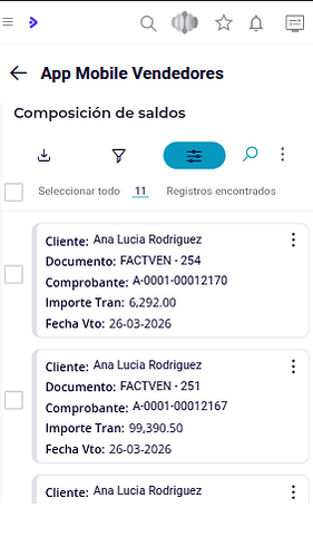

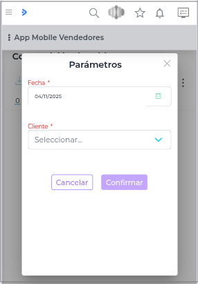

En este Reporte se podrá visualizar la Composición de saldos de los Clientes.
Tiene los parámetros:
  • Fecha: * Fecha: trae los saldos de Clientes hasta la fecha indicada en este campo.
  • Cliente: este selector traerá todos los Clientes registrados en el Maestro del ERP.
Cada saldo por Cliente, se presenta en forma de tarjeta indivual, en la cual se visualiza la siguiente información:
