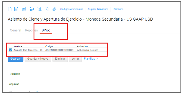

1 - Se accede desde el Menú Gestión Empresarial → Configuraciones → Diseño de Espacio de Trabajo → Documentos → Tipos de Documento → Asiento Apertura y Cierre
Esta configuración debe realizarse en todos los documentos de Apertura y cierre (circuitos y monedas)
  • Se requiere configurar el Bproc Asiento Por Terceros - Colombia
  • Se deshabilitará la opción permite distribuciones

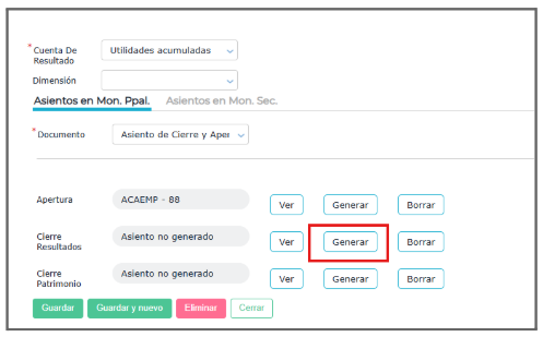

Al procesar el Asiento de apertura y cierre en los distintos
Se accede desde el Menú Gestión Empresarial → Contabilidad → Transacciones → Ejercicios Contables
Tocar el botón Generar
