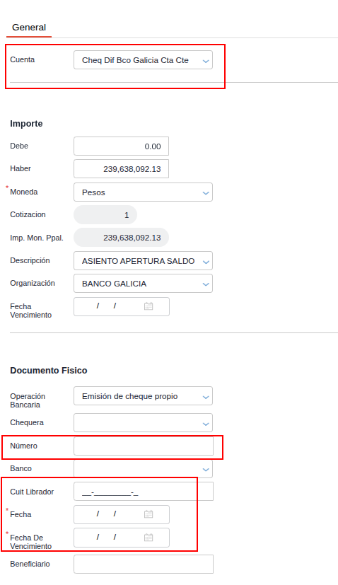

A pesar de haber revisado las líneas, confirmar que el asiento está balanceado y haber destildado el check “Utiliza operaciones Bancarias” en las cuentas contables para intentar evitar colocar el detalle del documento físico, el sistema no permite guardar el asiento.
El error se produce porque el asiento se está generando desde una plantilla que ya tiene guardadas ciertas configuraciones y operaciones previas. Al utilizar cuentas de banco (por ejemplo, una cuenta de Cheques Diferidos Banco Ficticio), el sistema requiere que se especifiquen los detalles de la operación como Organización, Número y Cheque.
Destildar la opción “Utiliza operaciones bancarias” directamente desde las cuentas contables no soluciona el problema de forma retroactiva, ya que la plantilla sigue reconociendo la necesidad de los datos de los cheques y documentos físicos involucrados en las operaciones precargadas.
Para solucionarlo, se deben volver a configurar las cuentas y completar los datos faltantes en la plantilla.
  1. Dirigirse al maestro de Cuentas y volver a activar el check “Utiliza operaciones bancarias” a las cuentas de banco afectadas (se las puede identificar por algún TAG si posee: TAG_Bancos).
  2. Ingresar a la plantilla del asiento que se está intentando cargar.
  3. Revisar cada línea del asiento cuya operación sea alguna de las siguientes:
    • Recepción de cheques de tercero
    • Cobro de cheque de tercero
    • Transferencia de tercero
    • Echeq
  4. En cada una de esas líneas, verificar que los campos Organización, Número y Cheque estén completos. (Por ejemplo, si hay una cuenta de cheques diferidos, asegurar que el campo número no se encuentre vacío).
  5. Una vez completados todos los campos correspondientes a los documentos físicos, proceder a guardar el asiento.
