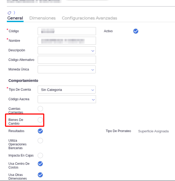

¿Cómo se puede modificar o asignar un Producto que figura en la parte general de un Asiento Genérico si el ejercicio contable está cerrado?
Para que el sistema habilite el campo Producto dentro de las líneas de un Asiento Genérico, la cuenta contable utilizada debe estar configurada bajo el tipo de cuenta Bien de Cambio.
  1. Dirigirse a: Menú → Gestión Empresarial → Contabilidad → Cuentas.
  2. Buscar la cuenta contable en cuestión.
  3. En la configuración de la cuenta, cambiar o verificar que el check Bienes de cambio este activo.
  4. Guardar los cambios.
  5. Modificar el producto en el asiento correspondiente.
