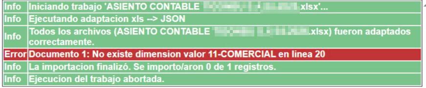

Al realizar una importación mediante Excel, al asignar la distribución de las dimensiones, el sistema no toma el código ingresado de la distribución (por ejemplo, en la dimensión de Centros de Costo DIMCTC).
Cuando se utiliza una dimensión que está vinculada a una entidad o maestro nativo del sistema (como sucede con la dimensión de Centros de Costo), la validación no se realiza sobre la tabla general de “valores de dimensión”, sino que el sistema lee directamente los registros del Maestro de Centros de Costos. Por lo tanto, se deben ingresar los códigos exactos configurados en dicho maestro para que la importación sea exitosa.

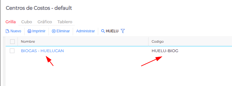

Para solucionarlo, se debe verificar que el código utilizado coincida con el registro del maestro correspondiente:
  1. Dirigirse al maestro de Centros de Costo en el sistema para corroborar el código correcto del registro que se desea imputar.
  1. Abrir la plantilla de Excel que se está utilizando para la importación del asiento.
  2. En las columnas correspondientes a los campos de dimensión valor (por ejemplo, DIMCTC), asegurarse de colocar el código exacto obtenido del maestro de Centros de Costos.
  3. Guardar los cambios en el archivo de Excel.
  4. Volver a realizar el proceso de importación del asiento genérico.
