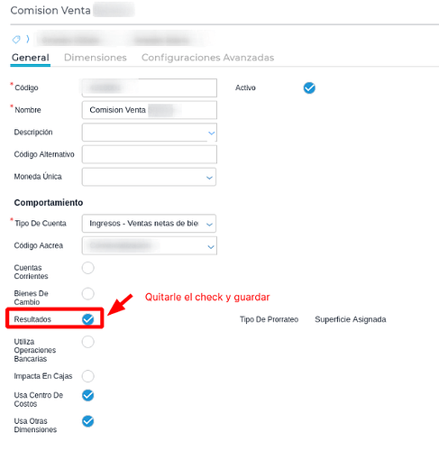

Se debe cambiar la configuración de la cuenta, indicando que es una cuenta de resultados.
Menú > Gestión Empresarial > Maestros > Cuentas.

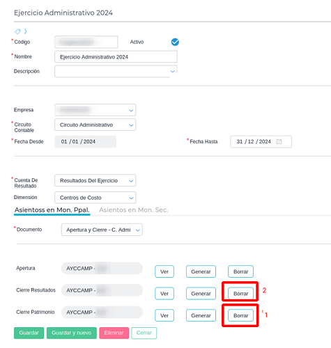

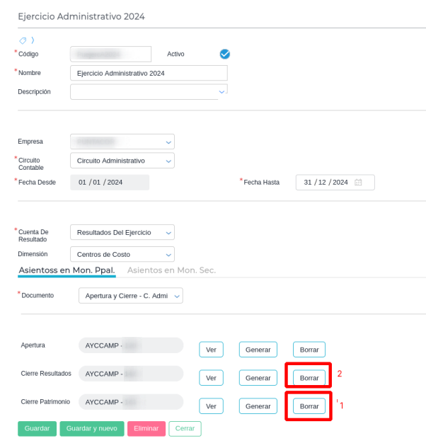

  1. Se debe eliminar los asientos de cierre realizados desde el maestro de “ejercicios contables”.
    Menú > Gestión Empresarial > Transacciones > Ejercicios Contables.
    Una vez dentro del ejercicio se debe eliminar el asiento de cierre de resultados y patrimonial.

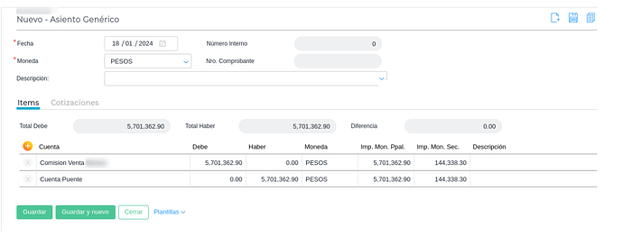

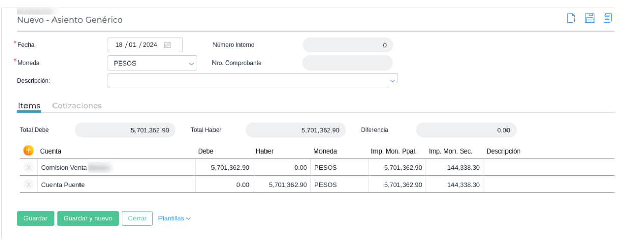

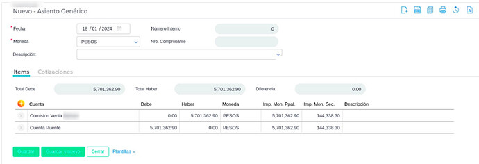

  2. Realizar un asiento genérico para ajustar la cuenta de resultado configurada como cuenta patrimonial, para esto se debe usar una cuenta puente, de manera tal de que la cuenta quede con saldo 0.
    Recordá que la fecha debe estar dentro del ejercicio contable

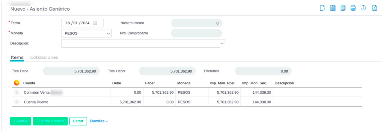

  1. Después de realizar el asiento anterior, se debe configurar la cuenta como una cuenta de resultados.

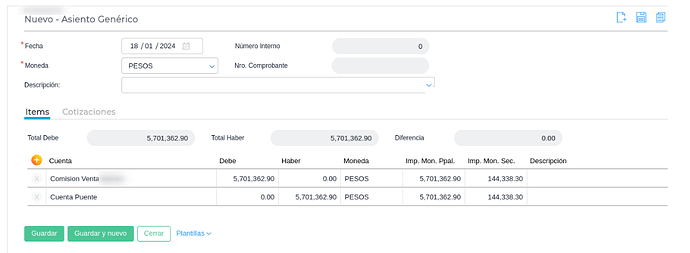

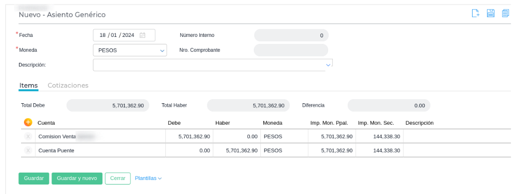

  1. Luego se debe realizar un asiento genérico, utilizando las mismas cuentas, es decir, la cuenta puente y la cuenta en cuestión, que ahora está configurada como una cuenta de resultados.
  1. Por último, se debe volver a generar los asientos de cierre de cuentas patrimoniales y de resultados.
