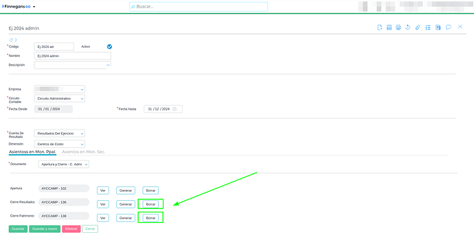

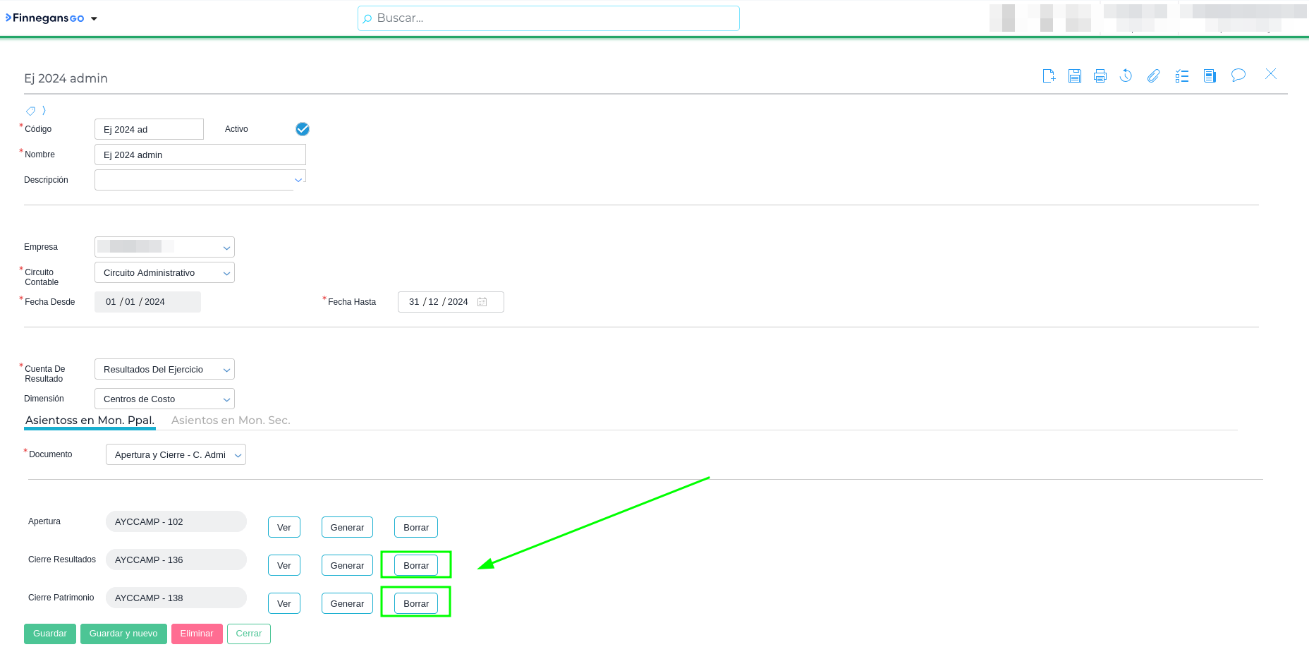

  1. Eliminar los asiento de Cierre Resultados y Patrimonio.

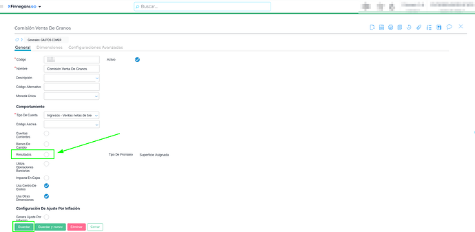

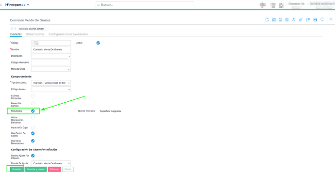

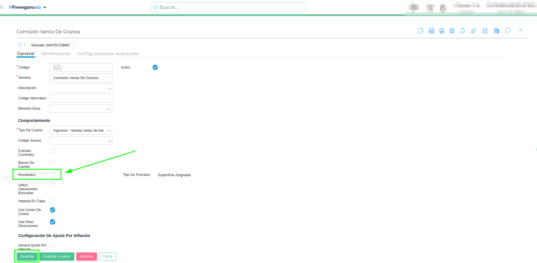

  1. Quitar el check “Resultados” a la cuenta y guardar.

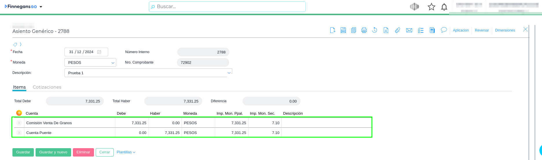

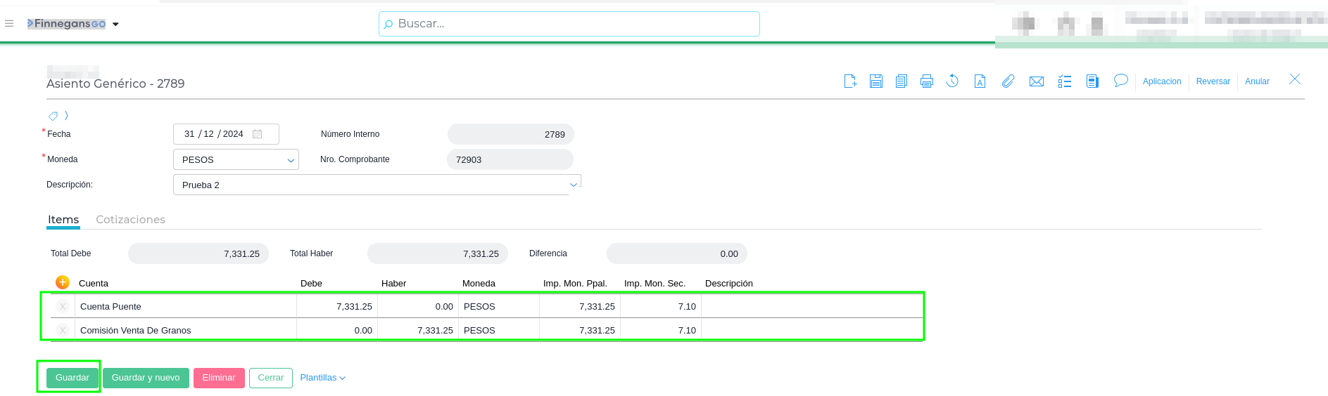

  1. Crear un Asiento Genérico con la cuenta en el Debe y la Cuenta Puente en el Haber. Asegúrate de colocar el importe de la cuenta y registrar bien la fecha.

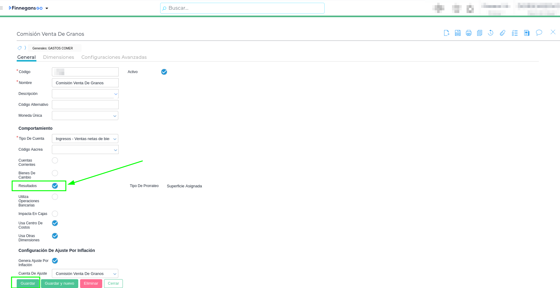

  1. Volver a marcar el check “Resultados” en la cuenta y guardar.
  1. Generar un segundo Asiento Genérico con la cuenta en el Haber y la Cuenta Puente en el Debe. Ingresa el importe de la cuenta y registra bien la fecha.

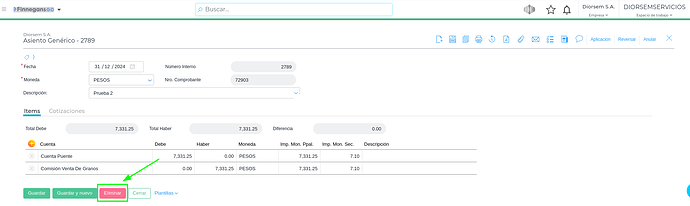

  1. Eliminar el segundo Asiento Genérico (creado en el punto 5)

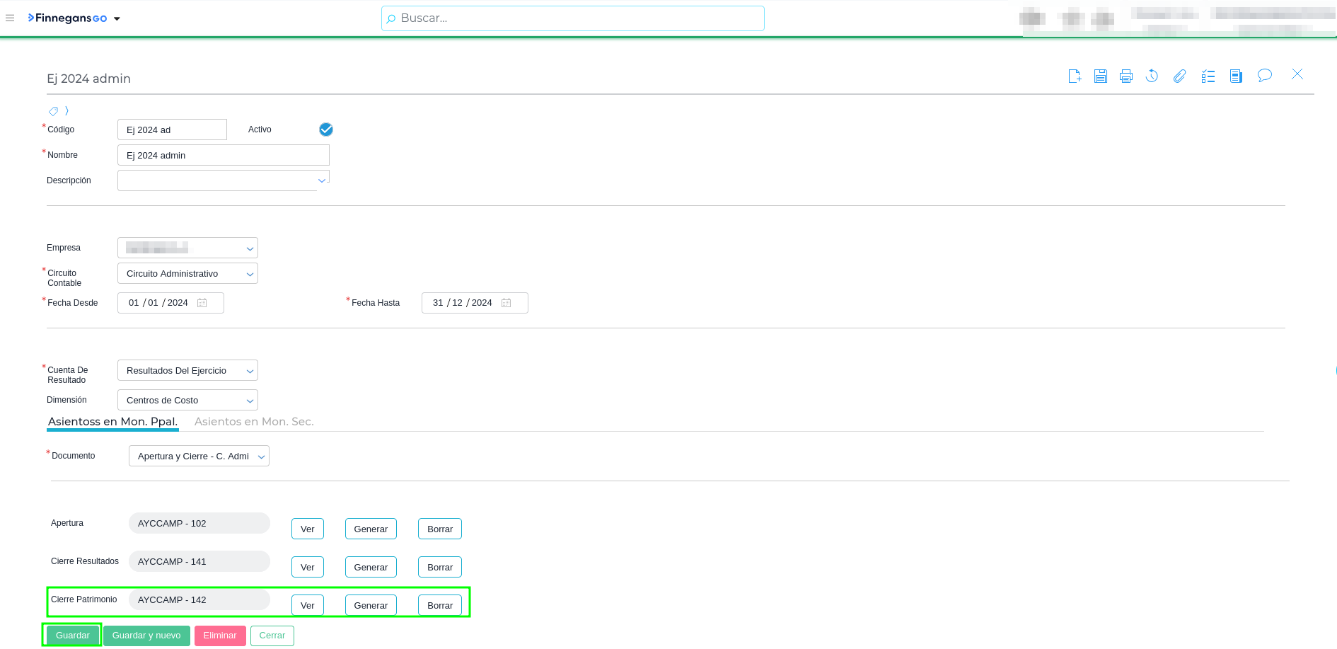

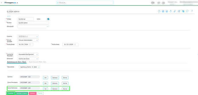

  1. Generar el Asiento de Cierre de Patrimonio.

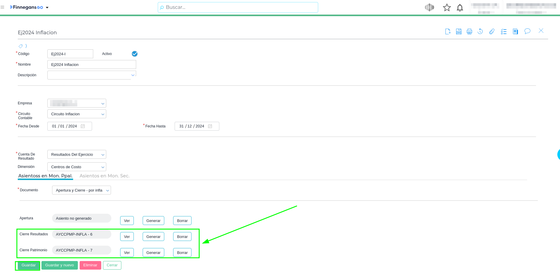

  1. Generar nuevamente el Asiento de Cierre de Resultados y el Asiento de Cierre de Patrimonio del Ejercicio de Inflación.
